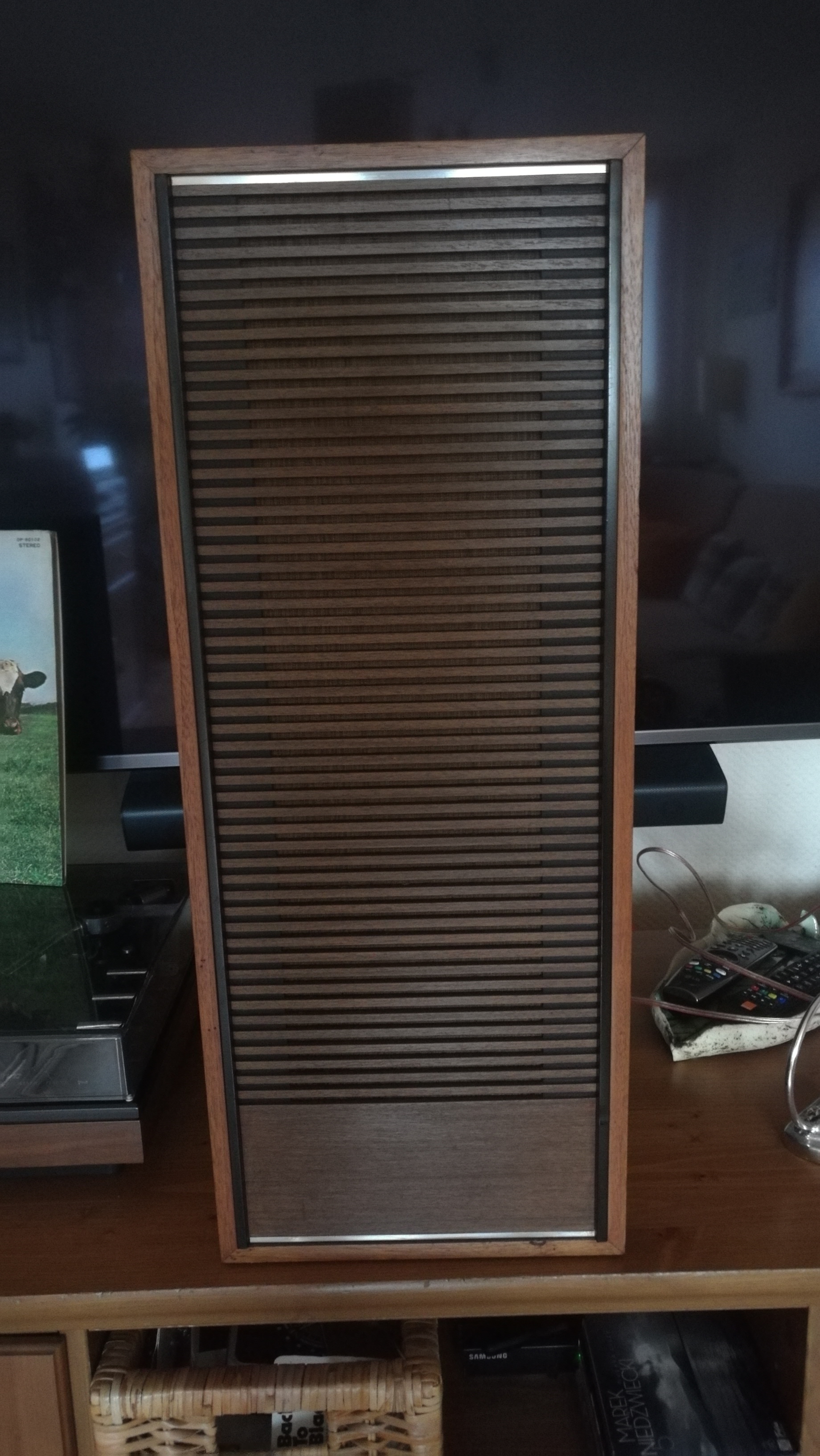

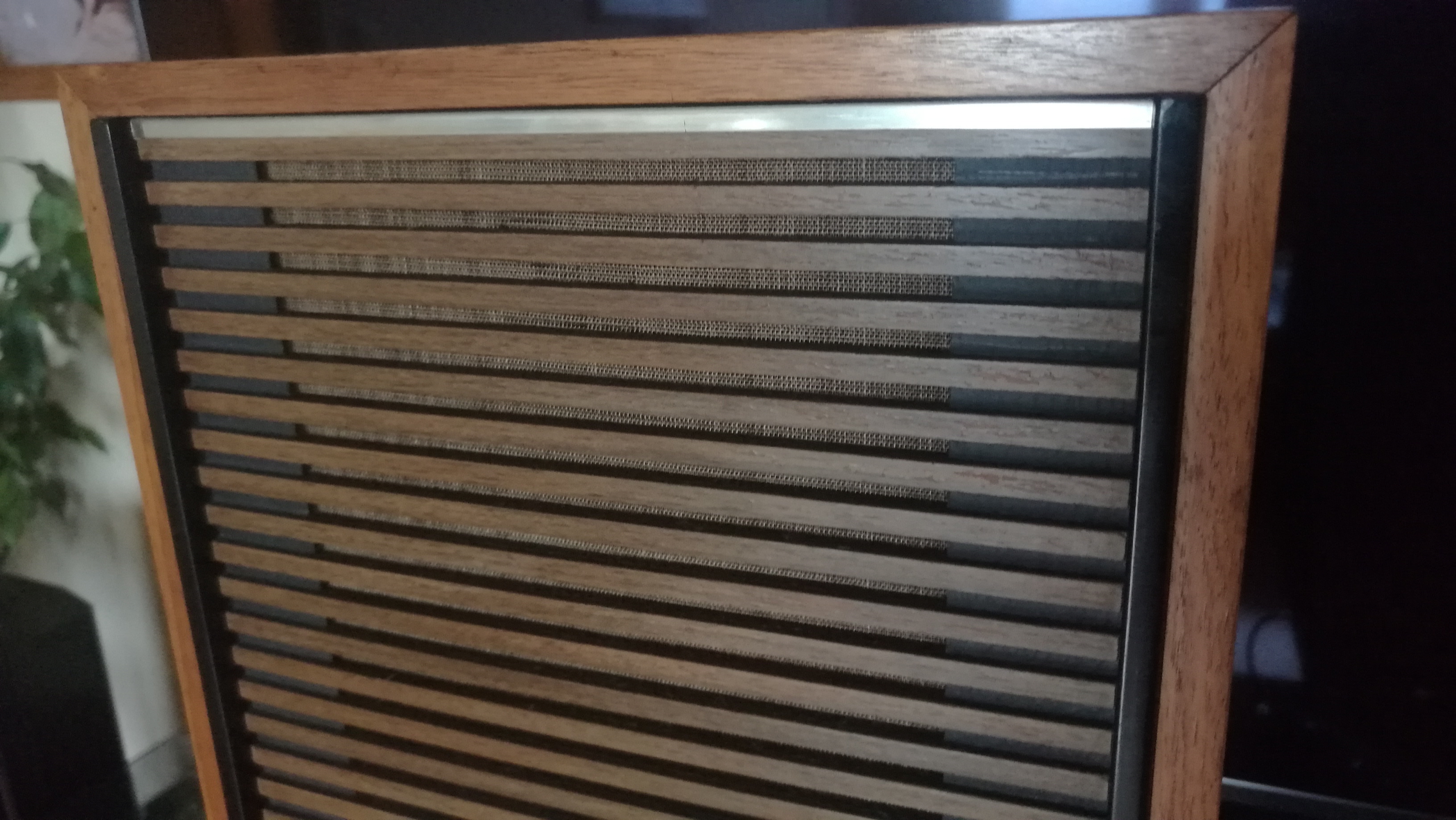

Mam kolumny Philips KD1030 z około 1965 roku, kiedyś mi się podobały, na dziś nie dają rady, ale skrzynki, obudowy drewniane są w bardzo dobrym stanie i szkoda mi je oddać... Prawdopodobnie nie były otwierane.
Pytanie: otwierać je i naprawiać, wymieniać bebechy i glośniki na lepsze? czy te skrzynie są tego warte, czy mogą zagrać dużo dużo lepiej, warto inwestować? Odwdzięczą się?
Czy może nie otwierać i takie zostawić, wtedy maja większa wartość, orginały, nieruszane itd.
Dzięki za każdą radę

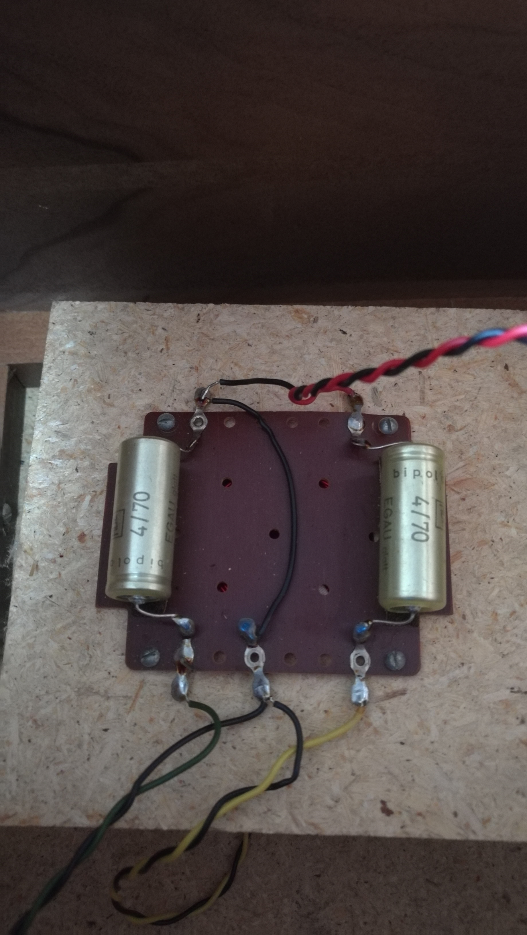

Tam są pewnie fajne przetworniki na magnesach alnico. Zwrotnica przynajmniej częściowo na zgnitych elektrolitach, więc na pewno warto otworzyć i wymienić te elektrolity na nowe z mundorfa albo jantzena. Nie są drogie.

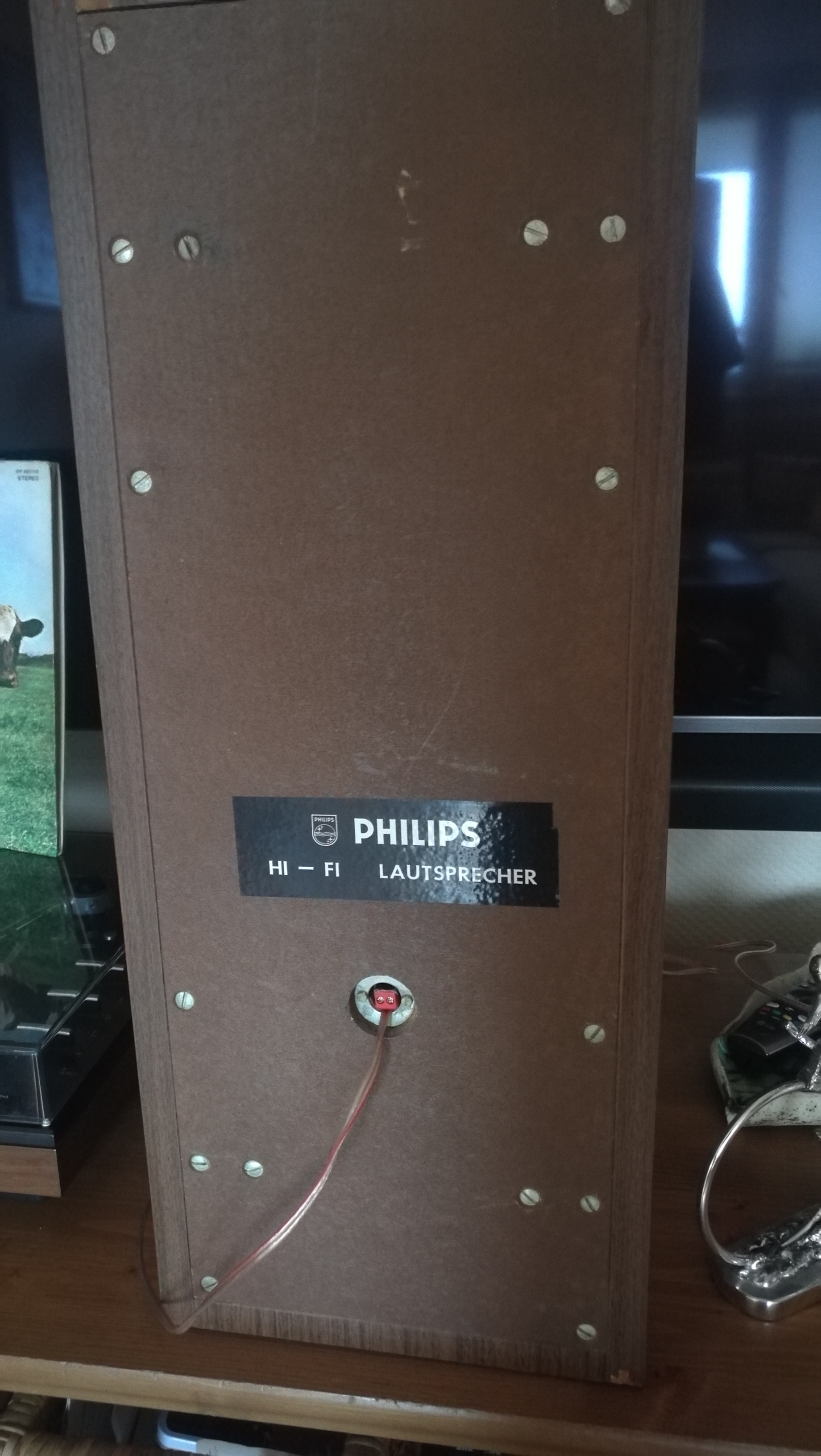

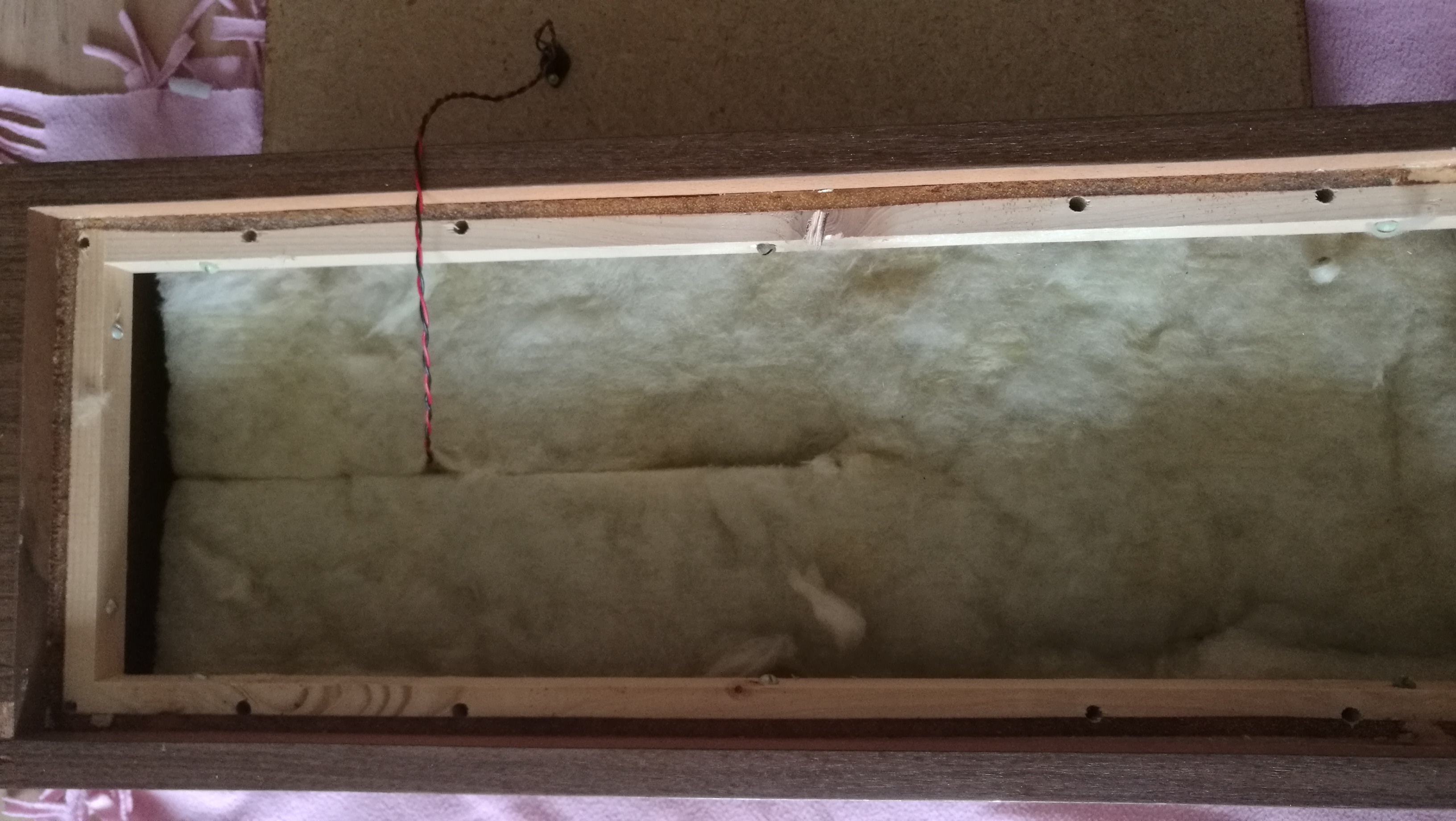

Są emocje
12 śróbek na początek
Odkręcać ten duży też ?

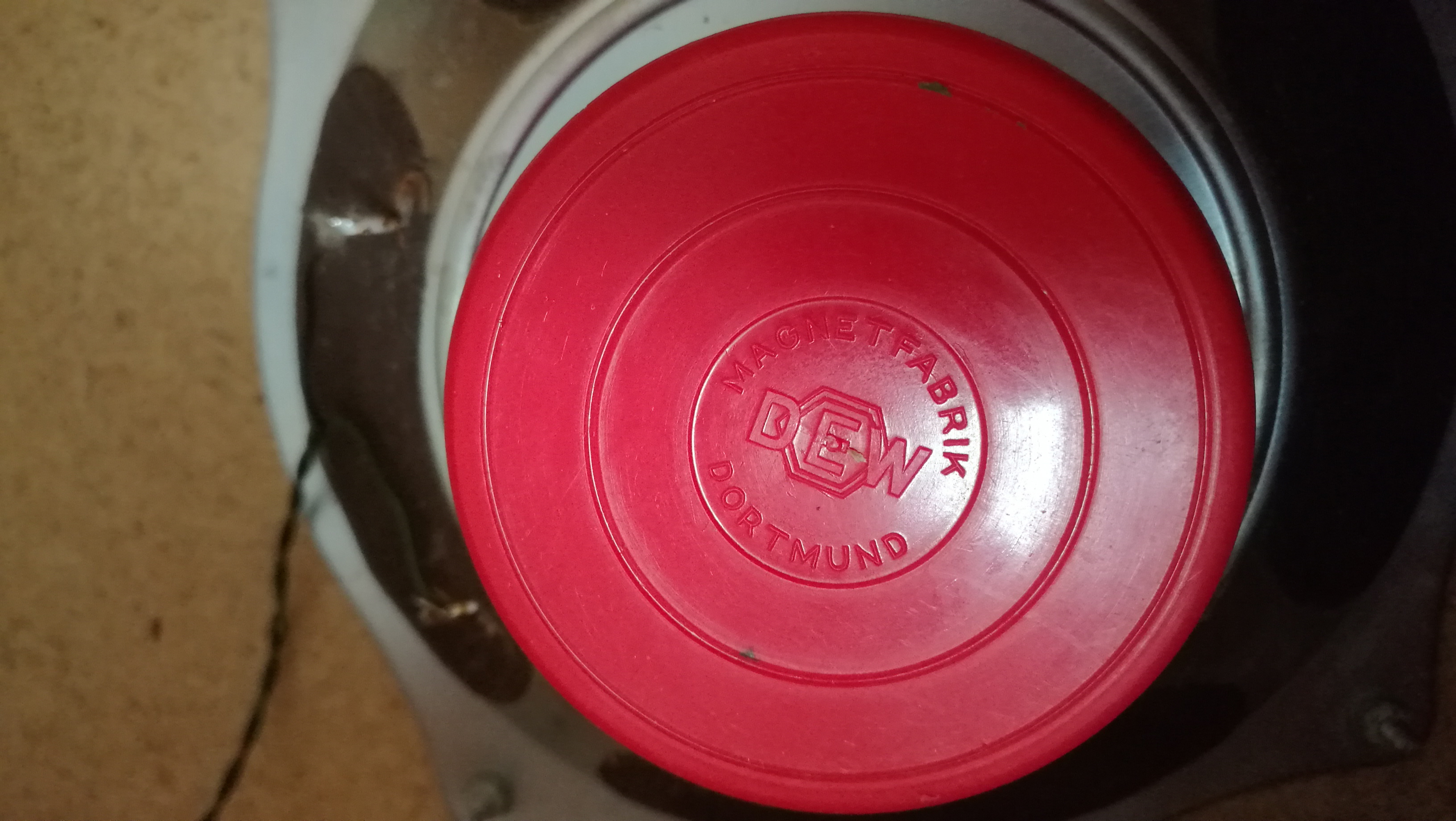

Posty: 5022
Re: Philipsy KD1130 55 lat otwierać ? Inwestować?
#15
Post autor: zbyszek1982 »
Świetne głośniki DEW na magnesach alnico. Kondy oba do wymiany.
