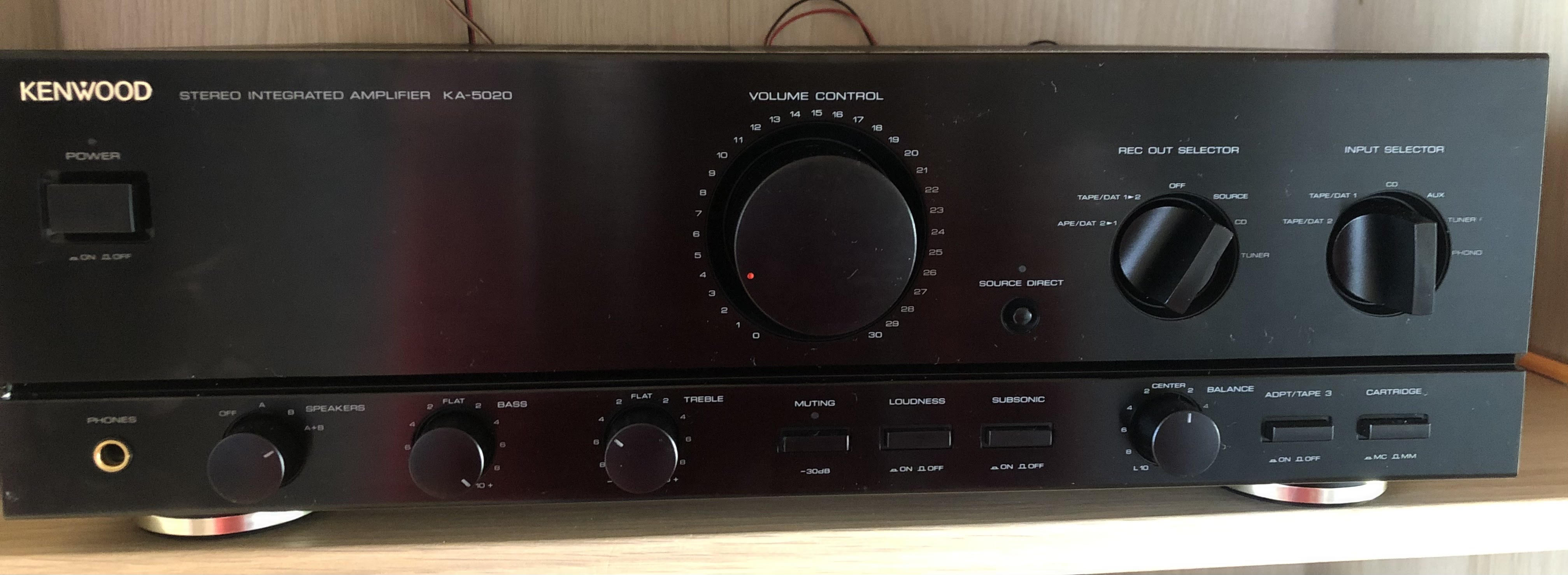

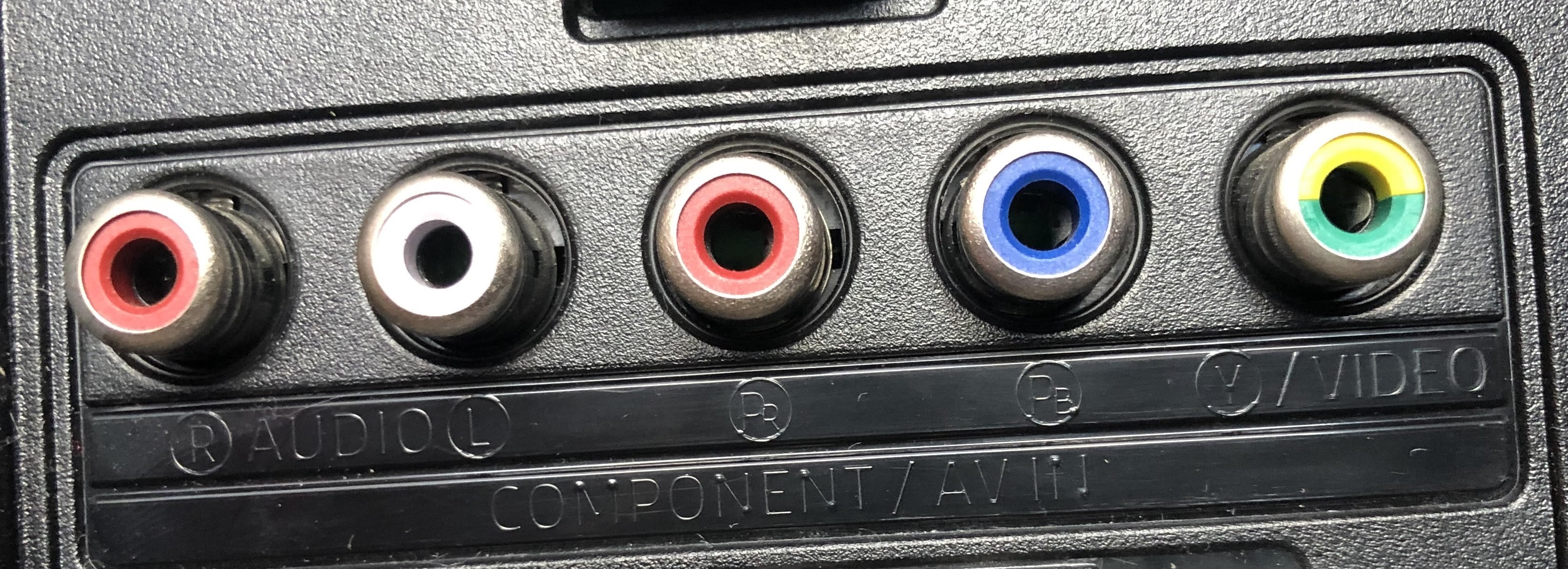

proszę o pomoc w podłączeniu wzmacniacza do tv. Próbowaliśmy standardowo przez kabel 2*RCA chinch, ale tv jakby go w ogóle nie widział i nie odtwarza dźwięku. Czy potrzebna jest jakaś przejściówka?
Model tv: UE43RU7102 SMART TV UHD 4K SAMSUNG
Model wzmacniacza: KENWOOD KA-5020
Poniżej zdjęcie wzmacniacza oraz zdjęcie gniazd z tyłu tv:

Ten telewizor nie ma wyjścia audio out...
Tylko wejścia.

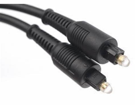

Trzeba światłowodem wyjąć.
Kenwood dla odmiany nie ma wejścia optycznego, zatem niezbędny jest zewnętrzy przetwornik cyfrowo-analogowy (DAC).

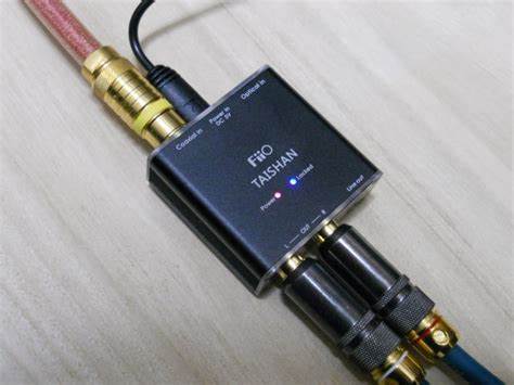

Załączam przykładowe niezbędne elementy żeby to zadziałało:
Światłowód
Zewnętrzny przetwornik cyfrowo-analogowy (DAC), do którego podpina się światłowód
Interkonekt do połączenia DAC-a ze wzmacniaczem
Światłowód
