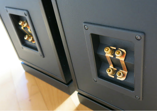

Witam.
Zakupiłem nowe kolumny Tonsil Maestro III, a ampli posiadam na razie stare Onkyo TX-SR308. Może to proste, ale w starych kolumnach jest tylko wyjście na jeden kabel kolumnowy. W ampli też jedno wejście na lewą i jedno na prawą kolumnę. Więc podłączenie proste. A tu w Tonsilach są wyjścia na dwa kable. Jak mam to teraz podłączyć ? Będę wdzięczny za info ;)

Jeżeli chodziło Ci o podwójne terminale z tyłu kolumn to powinna być zworka i podlączasz do dolnych wtyków. :)

Znajdź instrukcje bo na przyszłość czy możesz podłączyć je w bi-ampingu. U mnie brzmieniowo raczej nic nie dało natomiast lepiej jest jak daje w palnik :twisted:.

A jak nie masz zworek w kpl. To wystarczy kabel głośnikowy. Niektórzy twierdzą, że nawet lepiej sobie radzi, ale różnicy nie słyszałem.

Dzięki, wszystko jest ok ;)
