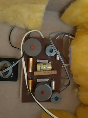

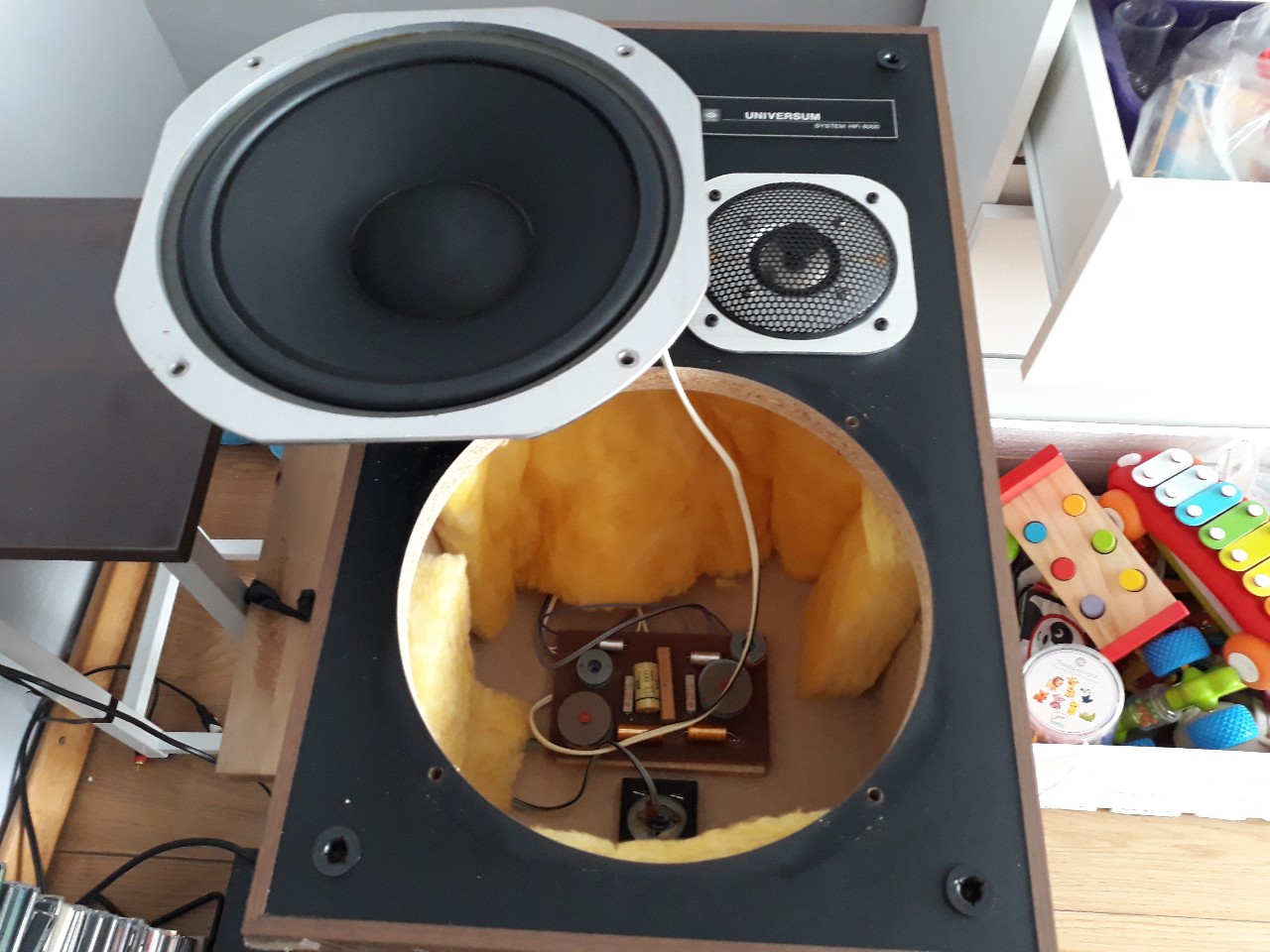

W końcu mam trochę czasu i chęć wymiany gniazd kolumn. To sobie mówię zajrzę a co. Wyglądają ok jak na swoje lata. Tu nie będzie problemu martwi mnie jedna rzecz. Od jakiegoś czasu jedna kolumna gra trochę ciszej. Nie jest to znaczne ale trochę denerwujące. Dźwięk jest trochę wytlumiony jak za kotarą. Szczególnie w paśmie średnich tonów. Wszystkie możliwości sprawdzone,zmiana kolumn, wejść A prawo lewo i jest to słyszalne tylko na tej. Także wnioskuję wzmak ok. Zobaczymy jak wymienię gniazda może tu jest problem. Wizualnie zwrotnica ok, kondy i cała reszta. Nie posiadam utc do pomiaru kondów może już nie trzymają. :think: Macie jakieś pomysły gdzie uderzać.
PS. Albo już stary i ucho nie te :mrgreen: Co jeszcze mi się przypomniało to myślałem że akustyka ale w każdym położeniu tak samo.

mozliwe ze kondensator nie trzyma.Wyschniete.

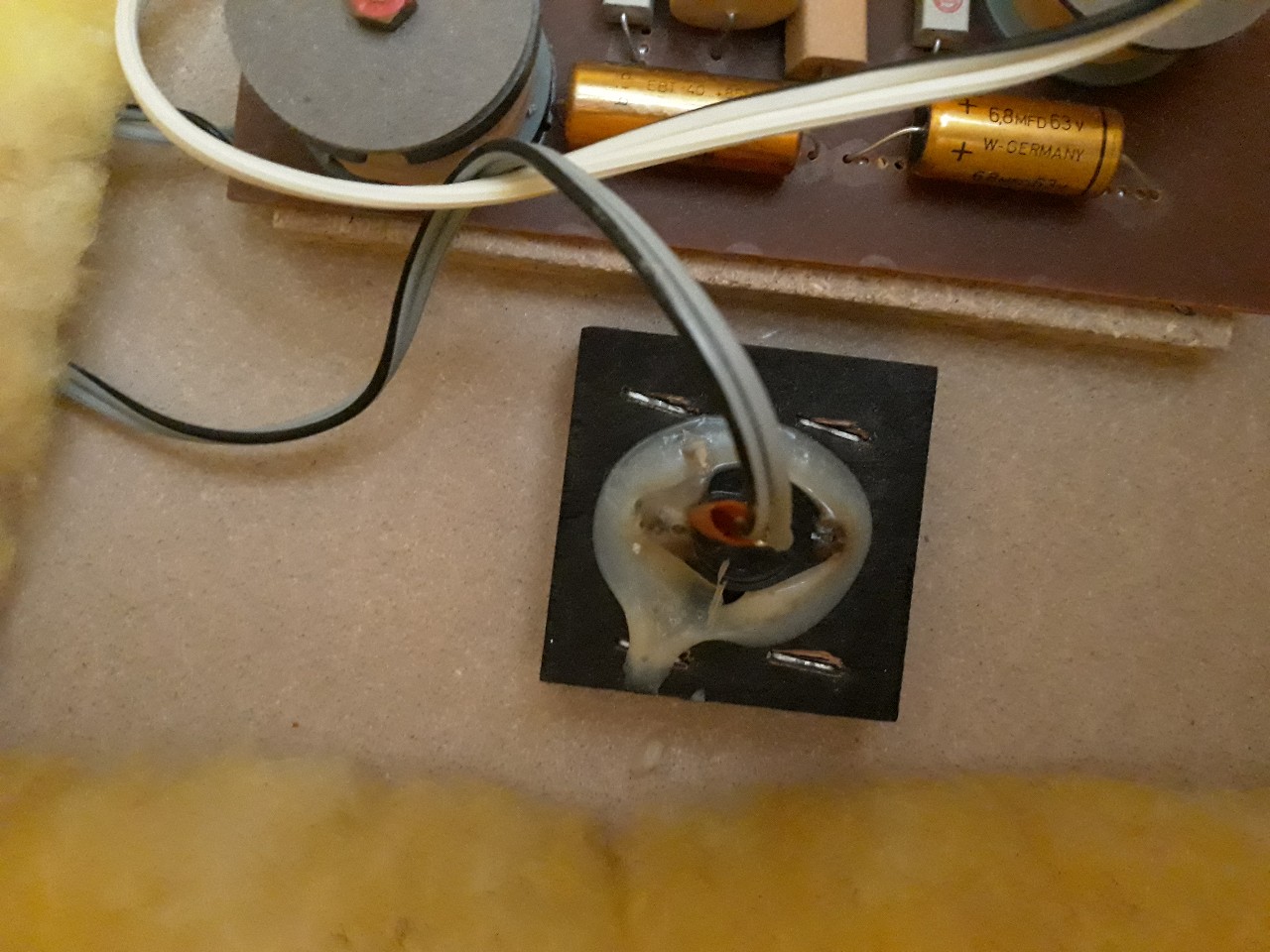

U mnie są bezpośrednio luty. Co do okleiny nie takie już były. Kupiłem te dłuższe gniazda.

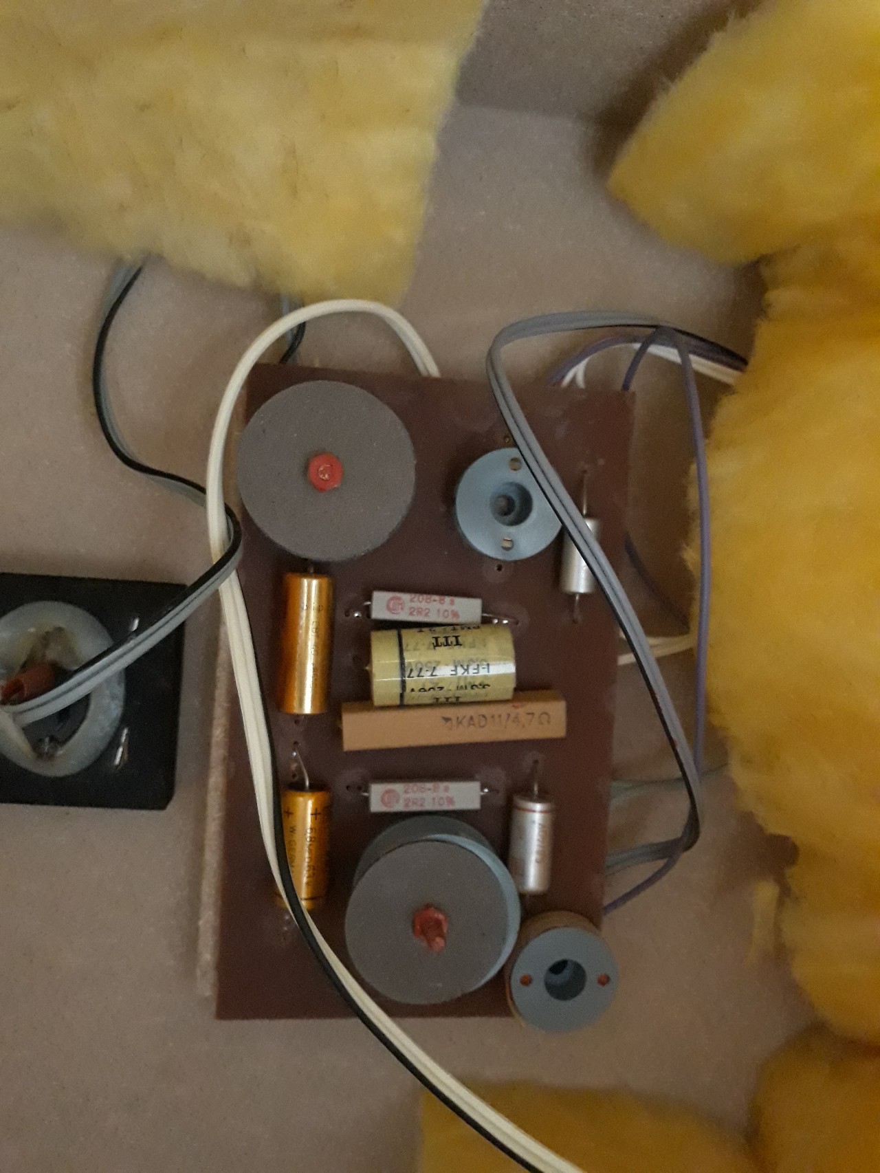

Te złote i srebrne elektrolity wymień na nowe. One gniją strasznie.
Mundorf ECap są niedrogie i dobre.
Najpierw jednak upewnij się, że wszystkie głośniki działają prawidłowo.

A ten żółty :think: wymieniać. Głośniki sprawne.

Ten żółty to foliowy kondensator. Te się nie psują.

napisz jakie kondy siedzą w zwrotnicy (parametry kondensatorow o to mi chodziłó)
przyda się

Wiesz co będę montował gniazda to wyciągnę zwrotnice to porobię dokładniejsze zdjęcia

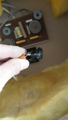

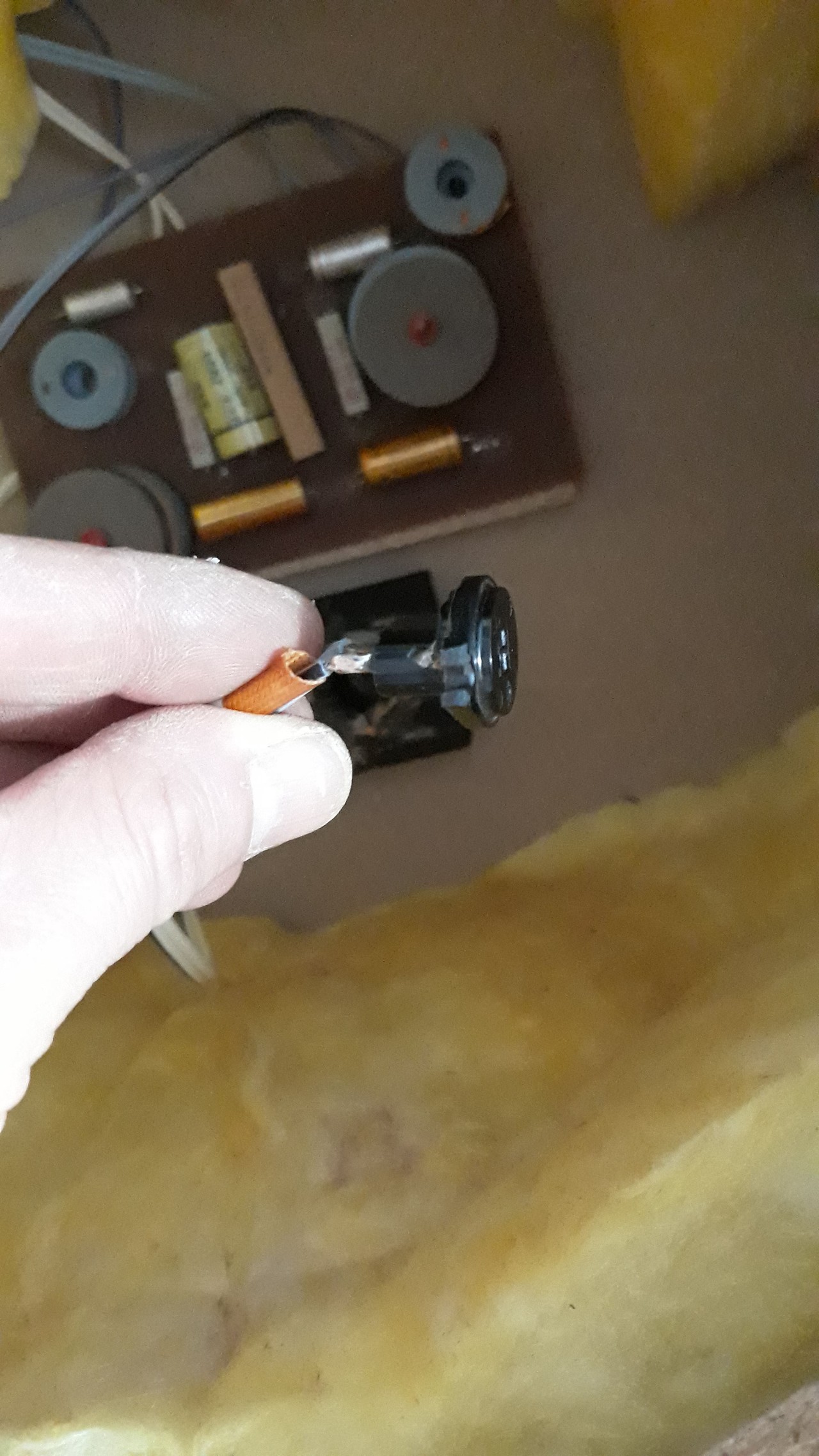

Wiesz co żaden ze mnie elektronik. Lutownice trzymać umiem. Co do wiedzy elektronicznej to słabo. Ale chyba sobie poradzę. Nie mniej jednak będę prosił o pomoc ewentualnie w doborze kondów. Ale najpierw trzeba zrobić demontaż. Z góry przepraszam za najbliższe posta :D. I prosiłbym o wyrozumiałość. Może uda mi się coś nie zepsuć.

Po weekendzie myślę że ruszę z tematem. Czekam na gniazda głośników. Zacznę od tego to zrobię foty dokładne. Ciekawi mnie mocowanie zwrotnicy czyż to klejone od spodu. Jak do tego się zabrać żeby nie uszkodzić płytki. Siedzą jak na betonie :D

opisz przewody czy szary z czarnym paskiem to "-" czy "+"
