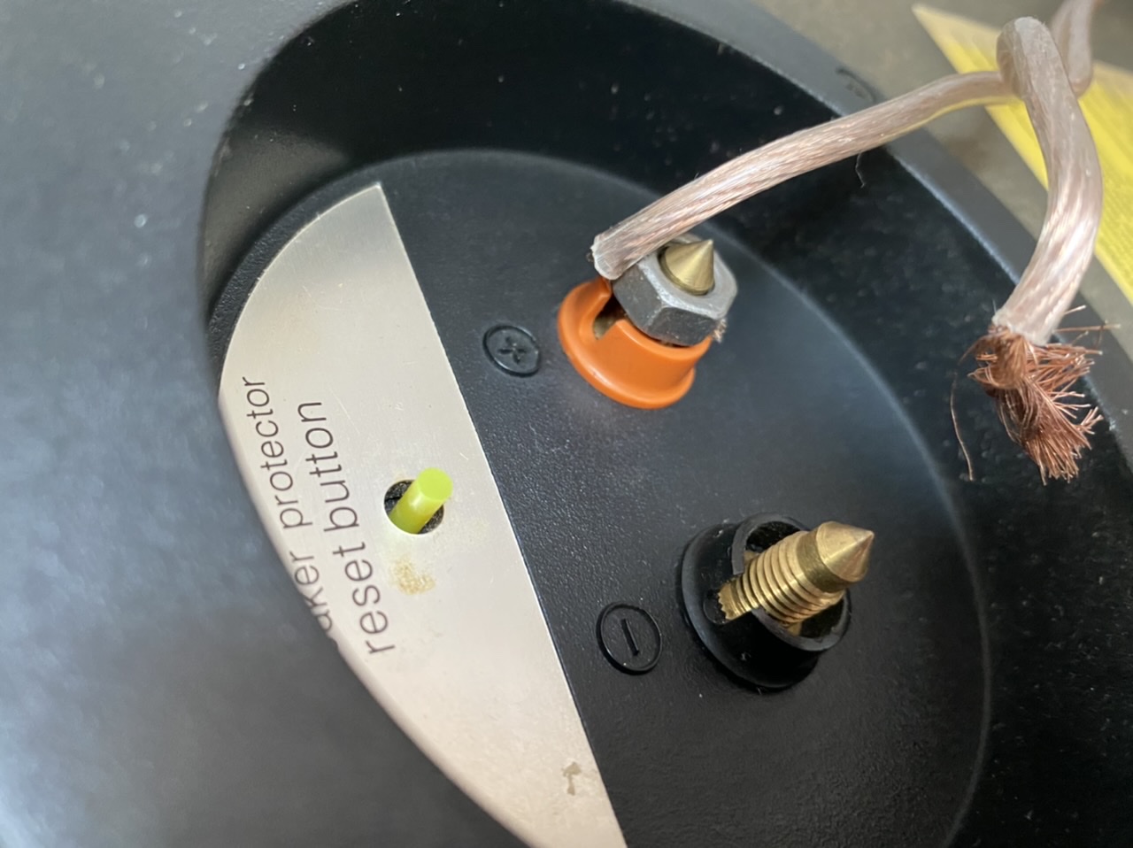

Cześć mam pytanie jak elegancko podpiąć kable do tych głośników ? Nie za bardzo podoba mi się rozwiązanie goły kabel i śrubka 😟 można dokupić jakieś nakrętki i wtyki ?

Może zamontować na przewody widełki?
Ja bym jeszcze poszukał nakrętki takiej nalanej platikiem, żeby nie było gołej śrubki. Będzie wyglądało lepiej, o ile tam w ogóle ktoś zagląda.

Widziałem w necie, że oryginalnie były takie plastykowe nakrętki ale nigdzie ich nie znalazłem , też myślałem o widełkach, tylko nie wieńczy będą pasować ?

Zapytam się przy okazji do czego służy ten przycisk "reset"?
Mam kolumienki Technics SB F1 z takimi samymi pstryczkami i nie wiem po co one są.

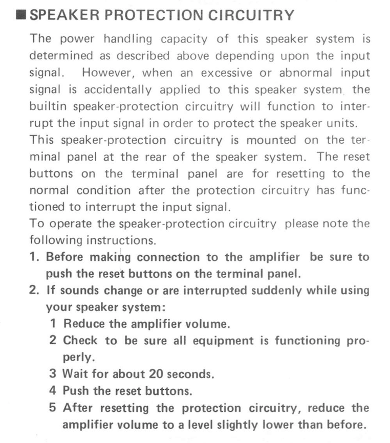

syko pisze:
19 kwie 2020, 20:15
screen z instrukcji ;)

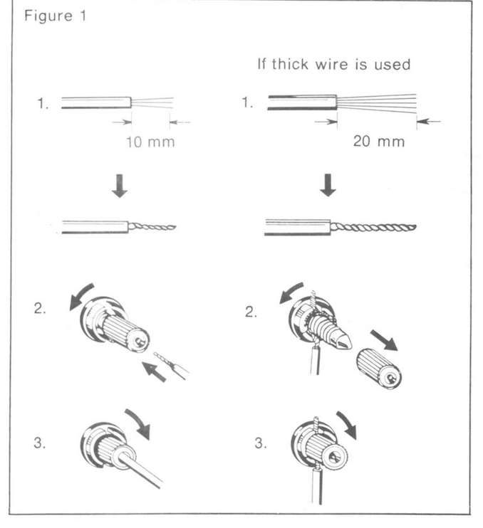

znalazłem jeszcze opis podpięcia kabla :
Niestety ja mam tylko zwykłe śrubki - gdzie dostane takie nakrętki lub pasujące widełki ?

syko pisze:
19 kwie 2020, 22:18
Dziękuję bardzo, ale nicht fersteien.
To jest zabezpieczenie przed spaleniem głośników. Przy zbyt mocnym sygnale ma wybić ten bezpiecznik, czy co tam siedzi.
