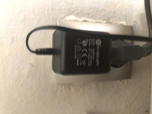

Preamp nie ma wtyczki z uziemieniem. Jest zasilany z takiego zasilacza jak na foto. Podpięty bezpośrednio do gniazdka.
