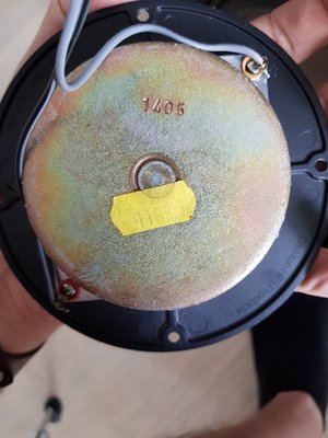

W drugiej kolumnie głośnik średniotonowy na niektórych częstotliwościach charczy tudzież trzeszczy - podejrzewam, że tutaj będzie potrzebna wymiana, ale nie mogę namierzyć konkretnie modelu tego głośnika w internecie, będę wdzięczny za pomoc (załączam zdjęcie głośnika) :)

Przelutowałem głośnik do tej kolumny, którą otrzymałem z dobrą zwrotnicą no i problemem jest głośnik. Dogadywałem się w między czasie już z jednym sprzedawcą (od Quinto 540 nic nie znalazłem, ale podejrzewam, że ten sam głośnik jest też montowany np. w serii Carat) no i nagle cena urosła :)
Jeśli ma ktoś kolumny z serii Carat lub Quinto, to byłbym bardzo wdzięczny za podanie średnicy głośnika średniotonowego - może w ten sposób uda się kupić np. jedną kolumnę i zrobie wymianę.
Posty: 44773
Re: Moje przygody z Canton Quinto 540
Średniotonowce Quinto 540 i Karat 300 mają równą średnicę 38mm.
Zdaje się że faktycznie mogą to być te same głośniki.
Karat 300 był następcą Quinto 530.
Większa 540tka nie miała swojego odpowiednika u Karatów.
Niższe modele Quinto miały średniotonowce 28mm.
Tak więc jedyna opcja to patrzenie na Quinto 540 albo Karat 300.
Tu Polak sprzedaje. Może się dogadasz?

Podejrzałem też model Fonum 600, który jest trochę nowszy, ale średniotonowy według specyfikacji ma ten sam wymiar - plusem jest to, że jest jedno ogłoszenie z mojego miasta, może się uda namówić sprzedawcę na odkręcenie głośnika :)
Posty: 44773
Stary, tą samą średnicę to ma wiele głośników, ale jestem więcej niż pewien że średniotonowiec z Fonum 600 to już nie jest ten sam głośnik co w Quinto czy Karat.
mrKrzysztoff
Posty: 63
Rejestracja: 19 mar 2016, 17:36
Post autor: mrKrzysztoff »

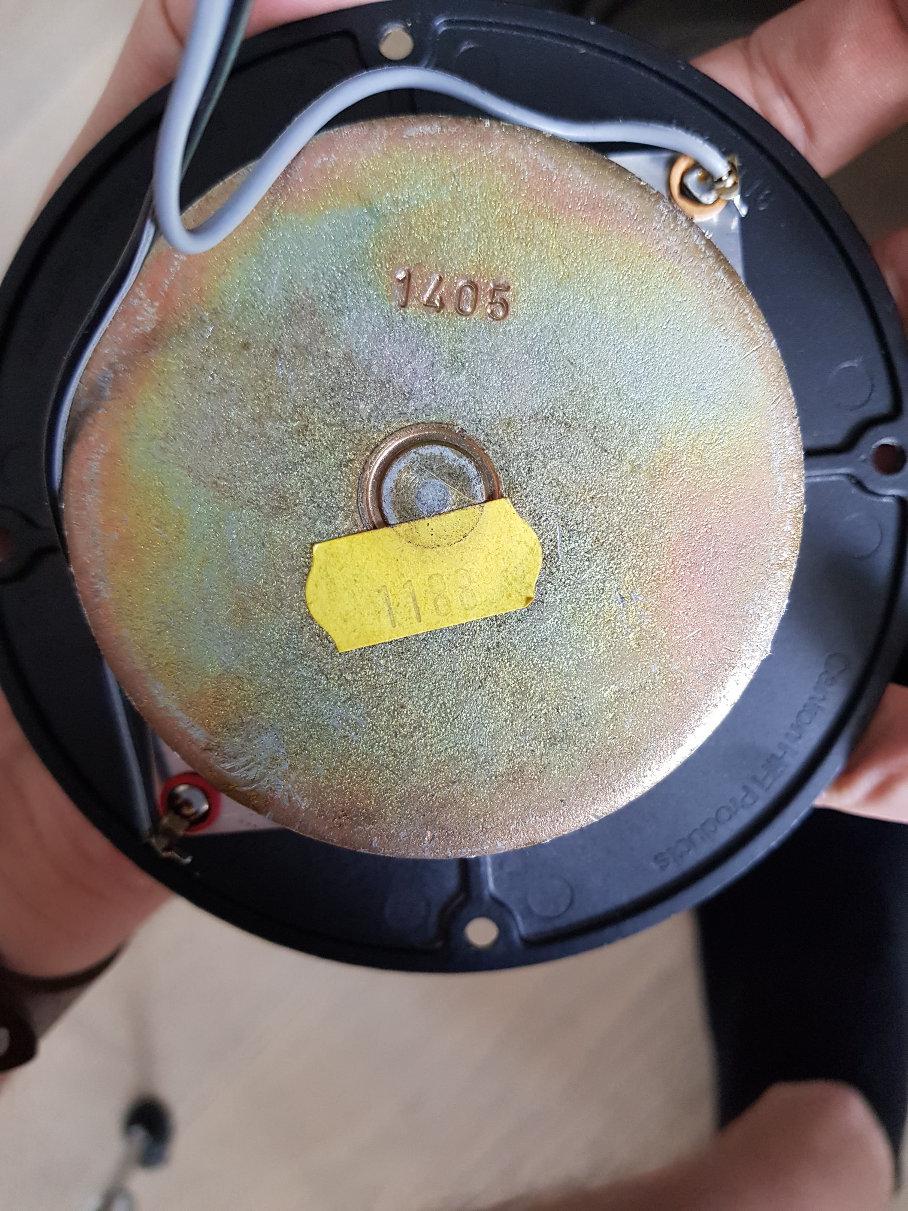

Kupiłem głośnik od Caratów 300 i jest to niestety inny głośnik, no ale już taki zamontuje i dam znać czy są jakieś znacznie różnice do wychwycenia na ucho :)
Posty: 44773
Czyli jednak zmienili wszystko w nowej serii. Dobrze wiedzieć.
