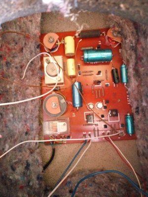

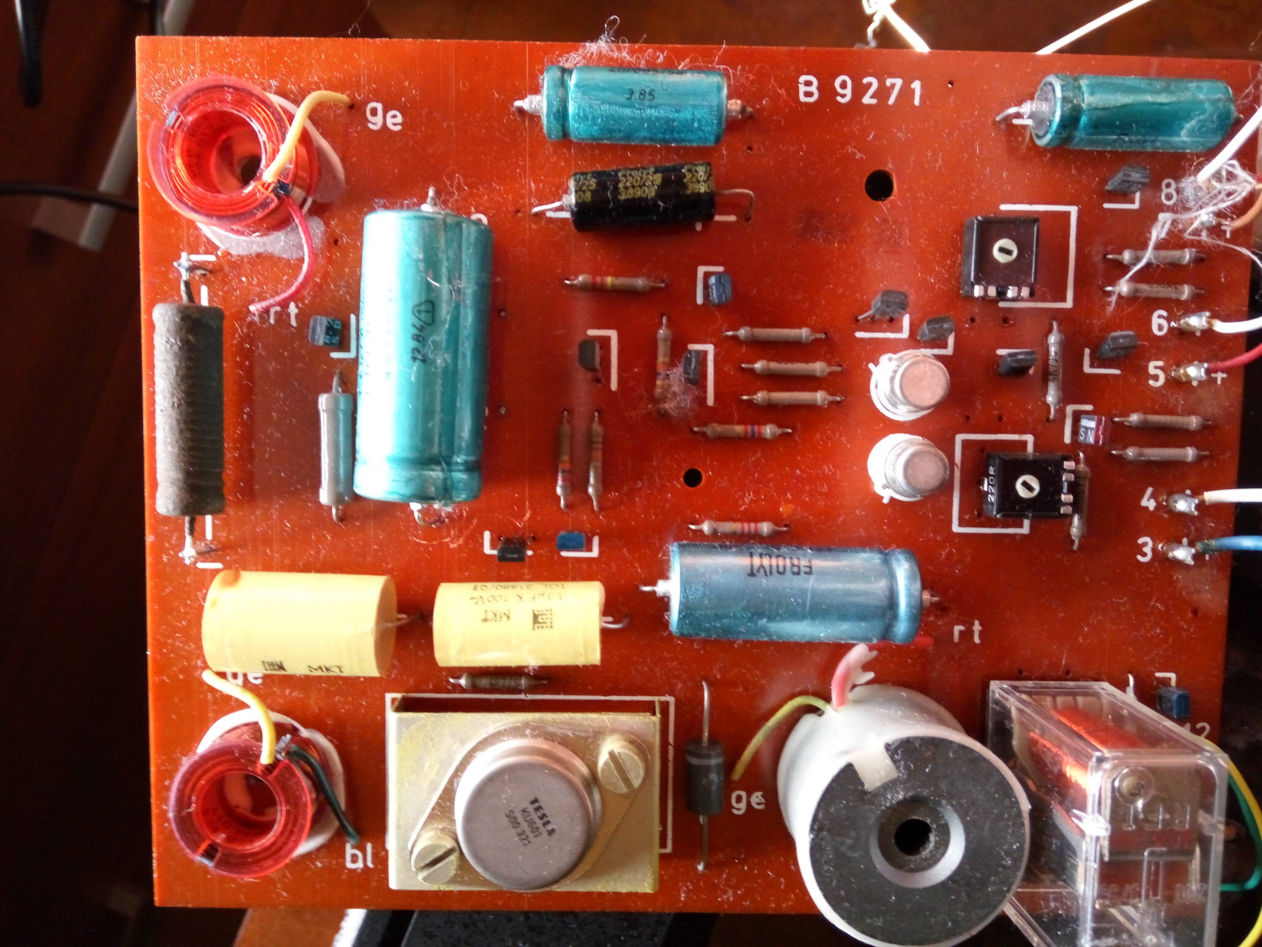

Witam i proszę o pomoc, ba nawet błagam.
Niestety po dłuższym graniu okazało się że jedna kolumna wyłącza się (corona b9271). Po rozkręceniu okazało się że ten duży kondensator się chwieje. Poprawka lutów, dzień spokoju i znowu. Tym razem chwiał się na mocowaniu nóżek do samego kondensatora, delikatnie poprawiłem i znowu to samo. Na chwilę ok, a potem od nowa. Niestety nie bardzo znam się na tych wszystkich oznaczeniach. Opisany jest:
Frolyt
ELYT 1000/40
EGL 7198
40/085/56
Wydaje mi się że jest to 1000uF na 40v, ale co więcej?
Czym go zastąpić??
Ratujcie
Frolyt
ELYT 1000/40
EGL 7198
40/085/56
Czym go zastąpić??
Ratujcie

Te zielone mają takie same oznaczenia, a te z ostatniego linka są właśnie tymi których potrzebuję. Wielkie dzięki

Kondensatory wymienione. Zobaczymy na ile to wystarczy. Wygląda na to, że ktoś już próbował coś z tym robić. W tej uszkodzonej nie było podkładek pod nakrętkami trzymającymi cewki/zwrotnice. I głośniki wyszły gładko, a w tej sprawnej musiałem się z nimi siłować.

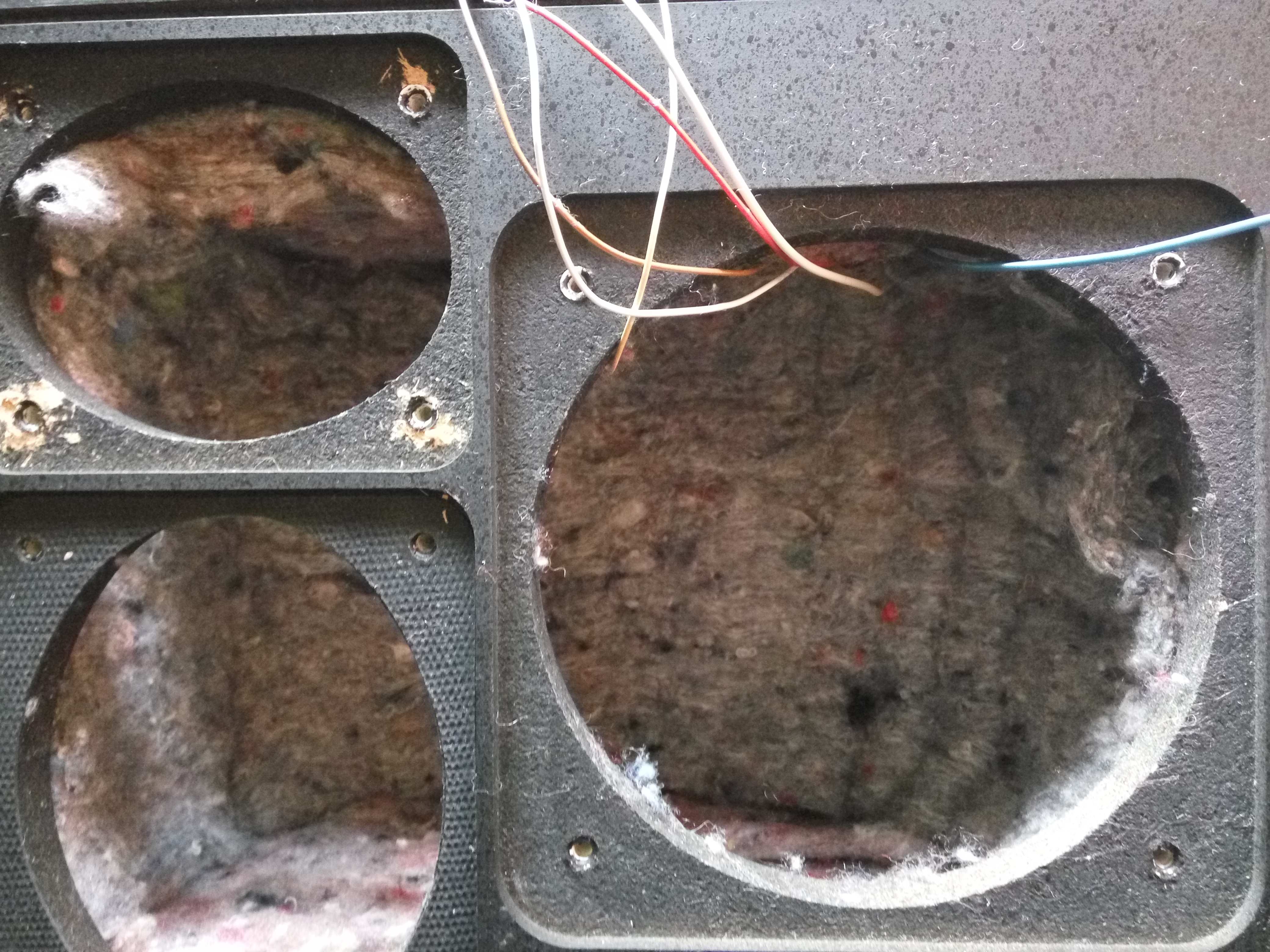

To jest ta dobra, i musiałem się siłować z głośnikami. To wygłuszenie trochę się postrzepiło przy wyjmowaniu. Niestety z uszkodzoną dalej był problem. Tam wymieniłem we czwartek i było ok, a dzisiaj znowu to samo. A gdy dziś rano wymieniłem "do pary" w tej sprawnej zauważyłem że ta uszkodzona była grzebana. Ktoś wymienił przewody od niskotonowego na jakieś cieńsze i chyba coś lutował. W każdym razie jak już para była gotowa to problem znowu się pojawił. I znowu rozkręcanie. Tym razem wymieniłem te przewody na grubsze, i poprawiłem większość lutów. Nie ruszałem tylko tych, których się bałem że zrobię zwarcie. Po tym zabiegu pruba do pierwszego mignięcia diody i wszystko było ok. Tylko że za każdym razem po prubie naprawy było ok, dopiero następnego dnia awaria dawała o sobie znać.
