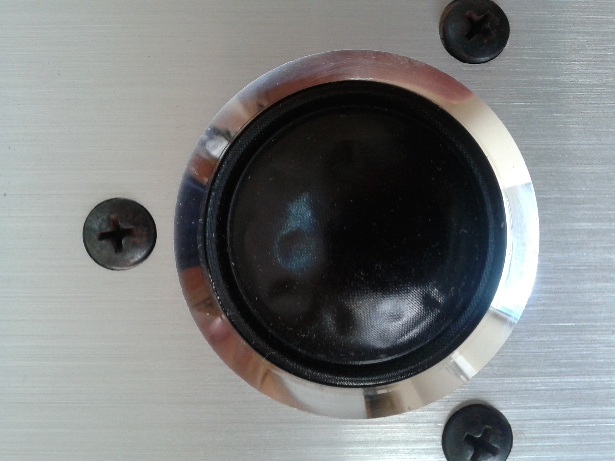

ewentualnie jak je jeszcze lepiej "wyprostować"
- Myszor
- Posty: 11085
- Gramofon: PD-300
Re: Kolumny wintydżytsu
Najlepiej nie ruszać albo wymienić.
Inna metoda to odkurzacz z regulacją ciągu. Daj wąską ssawkę, załóż na nią cienką skarpetę i próbuj.
Ale jak coś zepsujesz to nie moja wina

jest szansa, że pójdzie z całą cewką
Eeeee, glonojad jest lepszy

Też bym nie ruszał. To w niczym nie przeszkadza ale jak amrowek chce odpicować...

czyli nie ruszaćtych kopułek a delektowaćsię dźwiękiem
w takim razie tylko obudowy przywrócę do stanu świetności

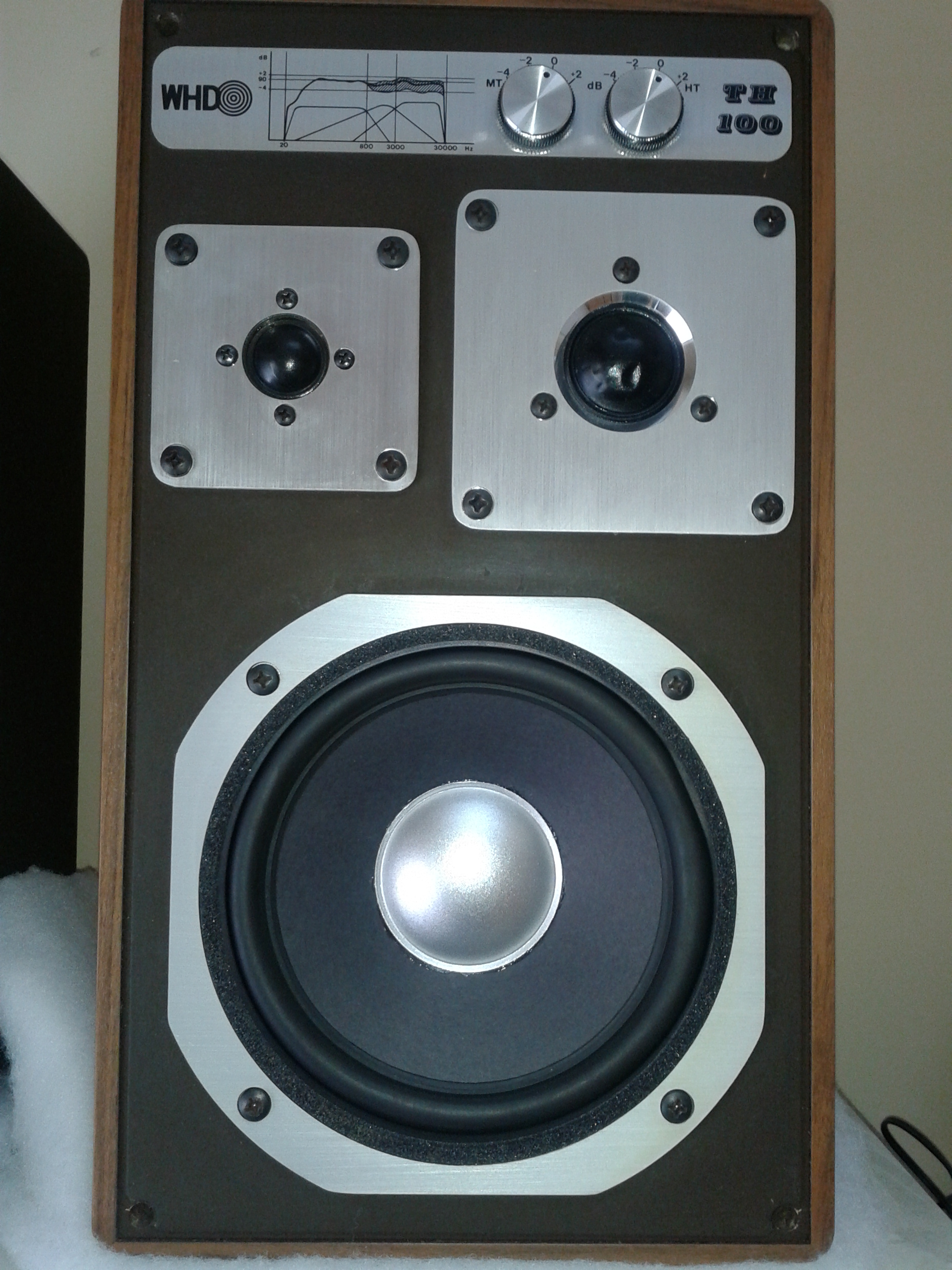

Wow ...niezłe te WHD
, a daleko po nie jechałeś? No i zdaj relacje z odsłuchu...czy warte.

kurier przytargał, tylko najpierw troche szpachli zeby uzypełnic brakiw fornirze, lakier, i zamiast kabelków gniazda bananowe
eh zeby nie te pogiete kopułki to bym dał 5+ w tym wieku

Dlatego ja preferuję metalową maskownicę
Zresztą w moich Braunach kopułka wraca do stanu wyjściowego po naciśnięciu

maskownice to wiadomo płótno, ale tu są takie małe wgniotki ,hm może słomką od napoju pomoże
, zobaczymy na razie skupię się na skrzynkach i gniazdach bo te kabelki to nie poręczne są.

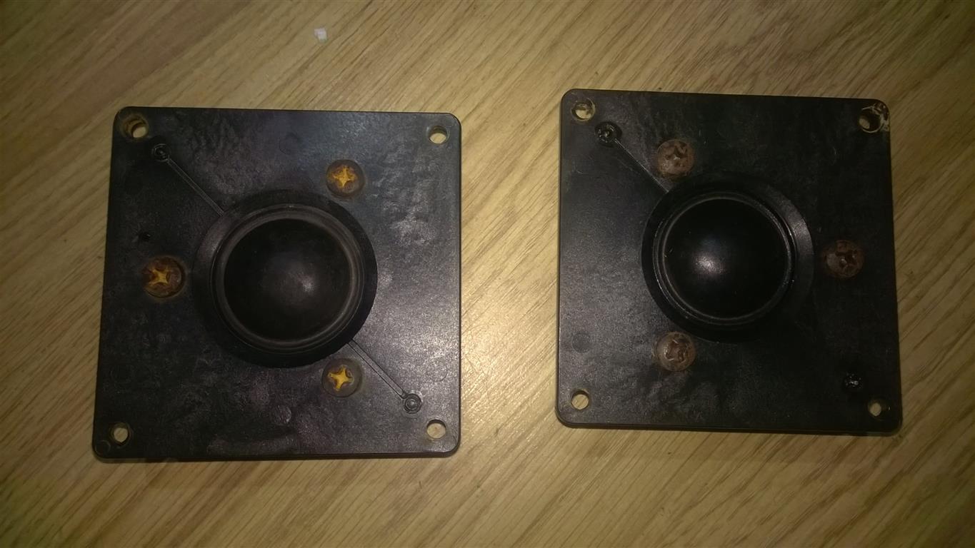

hm a czy w tych średniotonowych to można kopułki wyciąć i wkleić nowe?

Ja bym tego nie robił. Zresztą materiał kopułki też jest bardzo ważny i producent na pewno to policzył i wie co wsadził.
- amrowek
- Posty: 8655
wyglądaja prawie identycznie jak te
tylko tu czarne a tam srebrne w tych whd th100
ale jak wykeciłem to tak samo to to wygląda

amrowek pisze: można wymienić te osłony przeciwpyłowe na średniotonowych?
to są kopułki połączone z karkasem cewki, nie jest to tak jak przy głośniku z membraną. Jak odkręcisz widoczne trzy śrubki to odkręcisz magnes, a wtedy kopułkę wyprostujesz palcem
