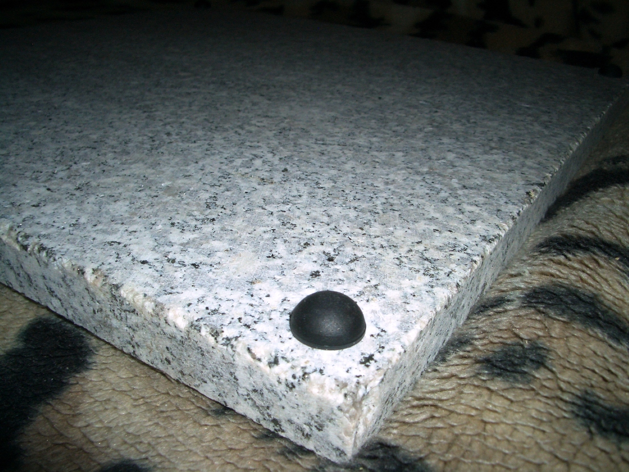

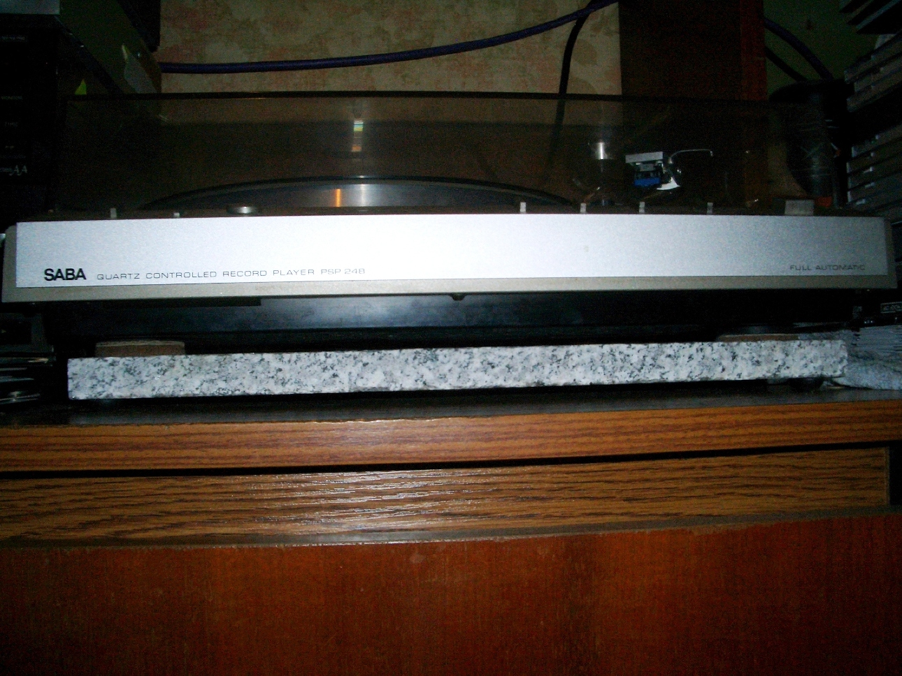

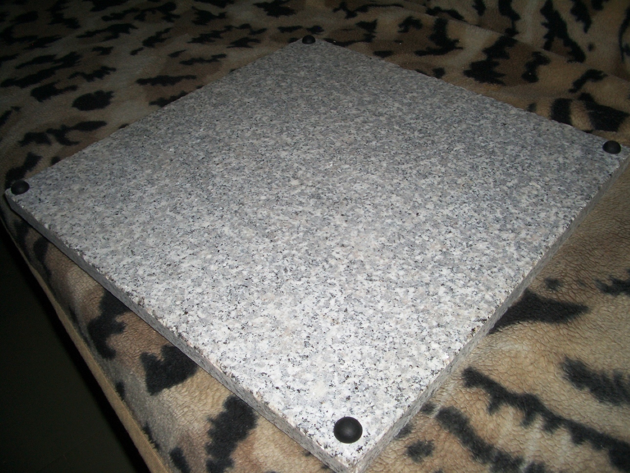

Ustawiłem gramofon na granicie. O, takim!
Tak się to prezentuje w całości:
...a tak z bliska:

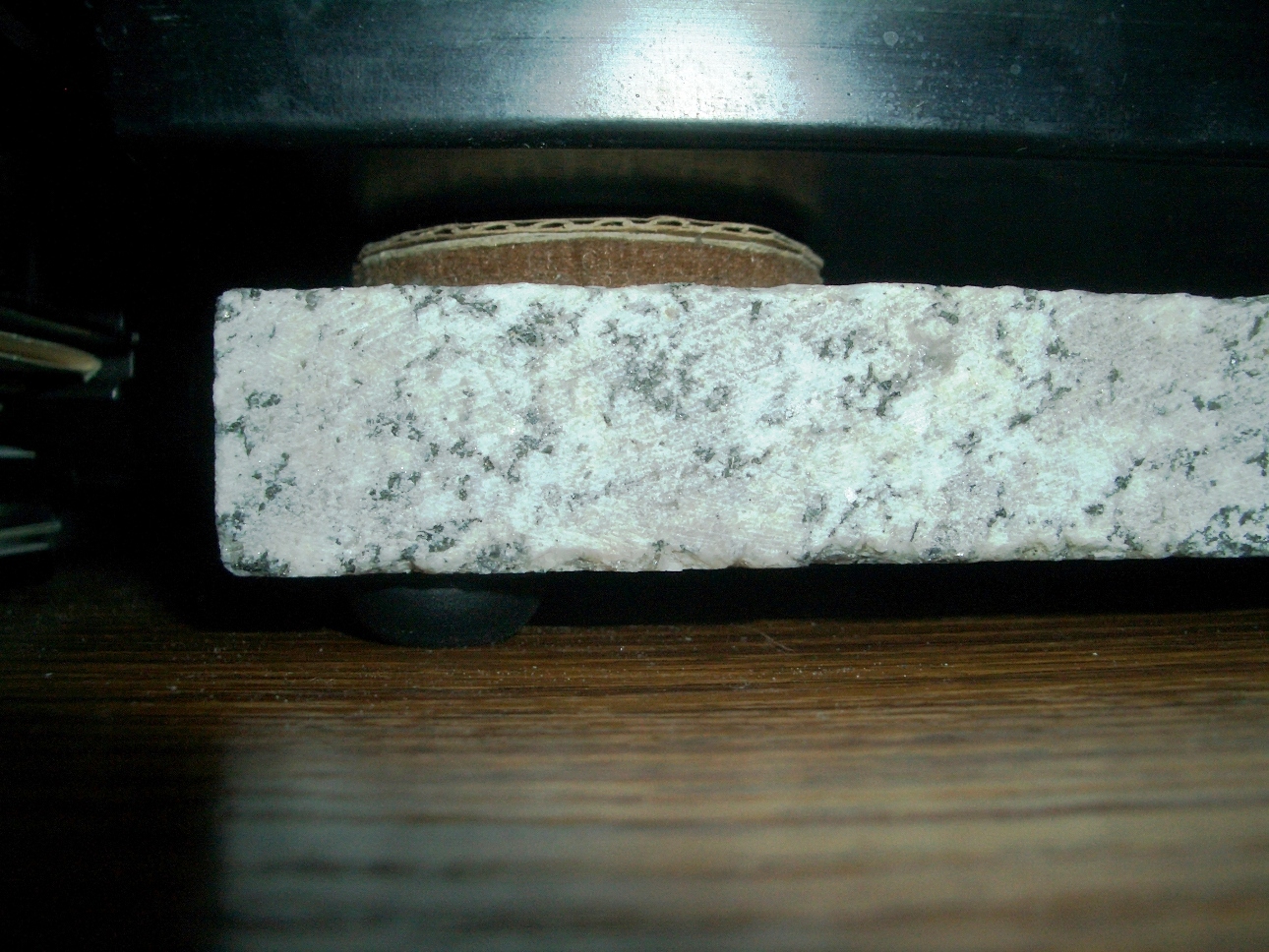

Filc z tekturką, który widzicie pod nóżkami samego gramofonu, służy jego wypoziomowaniu.
Rezultaty akustyczne są następujące (najpierw bez kolumn, potem z kolumnami grającymi z typową głośnością, z jaką ich używam i... z podniesioną pokrywą). W obu wypadkach nagrywałem bezpośrednio z wyjścia liniowego wzmacniacza na kartę muzyczną Creative SB Live:
https://megawrzuta.pl/files/bcbb1cf13d4 ... d68058.wav
Wydaje się, że teraz oba nagrania są dużo bardziej do siebie podobne. Zniekształcenia, słyszalne zwłaszcza na porządku, wydają się być "winą" albo samego instrumentu, albo "piecyka" nagłaśniającego tenże, albo nagrania, albo masteringu / tłoczenia płyty, albo jej stanu technicznego, albo wreszcie... igły domagającej już się wymiany?
Wygląda w każdym razie na to, że przynajmniej rezonans samego gramofonu udało się jakoś tam zredukować.
Jak Wy to odbieracie na swoich, najpewniej lepszych, kolumnach i słuchawkach?

Platforma pod gramofon pierwsza klasa
Jeszcze wrzuć "Audiophile concept" I można sprzedawać z przebitką 10x
Najważniejsze zadowalenie z modernizacji ...
