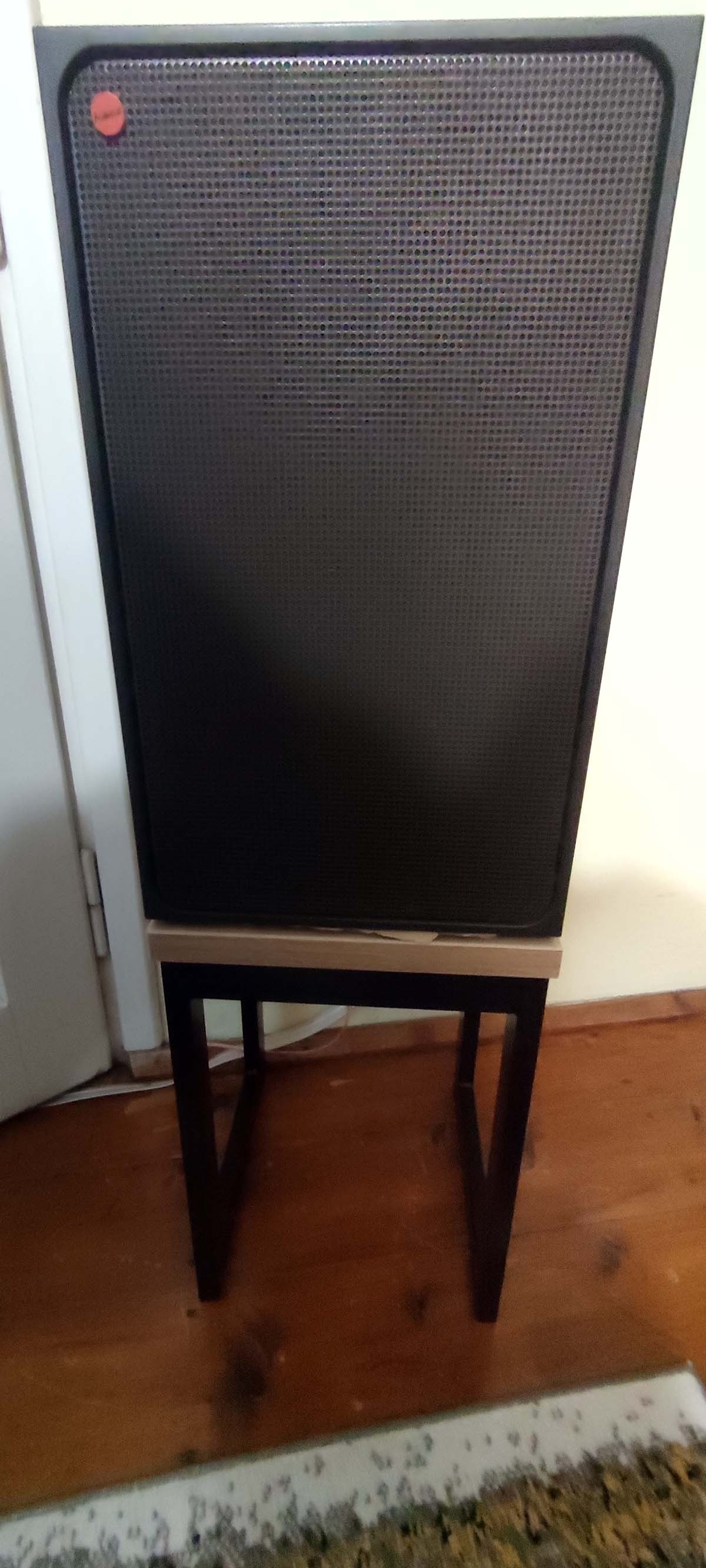

Przyszedł czas na standy, wiadomym jest że standy tanie nie są więc pozostało albo coś zrobić albo gotowce.
Kolega podsunął mi myśl szukania coś w kwietnikach no i coś ustrzeliłem., kwietnik loftowy 45cm :lol: :lol: .
Cena była przyzwoita za 2sztuki 160zł, ciężko by było samemu cos taniej klecić.
Ustawiłem je i rozważam albo zakup płyty z kamienia i ustawienie według I wariantu, wówczas będzie miejsce na płyty pod kolumną, płyty oparte na kamieniu, lub
II wariant bez płyty kamiennej jak nie ogarnę kamieni, tylko standy na podłodze a płyta meblowa między nogi też będzie miejsce na winyle.
Póki co trwają poszukiwania kamieni, ale pewnie dopiero ogarnę temat po urlopie.

A te kwietniki jaką nośność mają? Wytrzymają cieżar na dluższą metę?

Spoko, to kątownik 20x40, można siedzieć na nim jak na stołku.

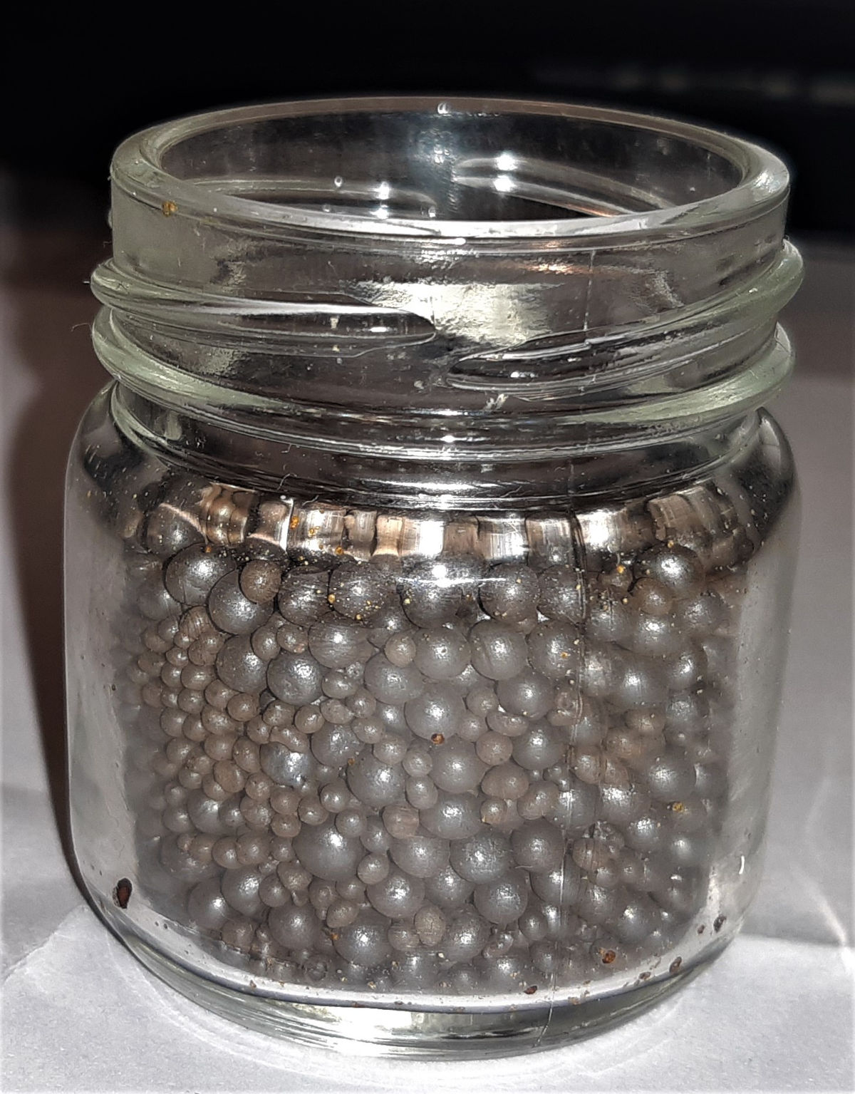

Kup jakieś koreczki wywierć otwory i dobrze je zasyp. Nie będę Ci namawiał aż na takie szaleństwo jak ja zrobiłem ale efekt przerósł moje oczekiwania.

Piterski pisze: ↑
13 cze 2024, 19:35
Piter mów tu jak na spowiedzi, czym zasypywałeś :lol: :lol: :lol: ? Jakiś suchy piasek kwarcowy?
Pewnie dobre byłyby małe śruciny ołowiane, ale to mocny koszt byłby.
Otworów raczej nie musiałbym wiercić bo od spodu są plastikowe zaślepki na profilu , jako nóżki by nie rysowało podłogi, więc wyjmujesz zaślepkę i zasypujesz. O tym zasypywaniu (chyba piaskiem kwarcowym) to już słyszałem.
Taki grubszy.
https://allegro.pl/oferta/piasek-kwarco ... dcf6aa787e

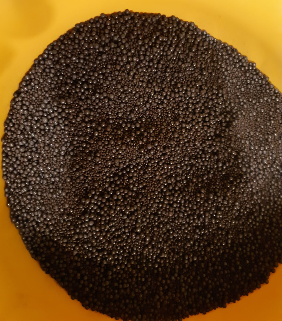

Pewnie dobre byłyby małe śruciny ołowiane, ale to mocny koszt byłby. [...]
Jesteś blisko to jest śrut żeliwny w dwóch rozmiarach przesiewowych :mrgreen:.
Już nie pamiętam jakie wybrałem rozmiarówki a nigdzie tego nie zapisałem.
PS. Jak masz koreczki to już będzie z górki.

kątownik 20x40

cobra pisze: ↑
13 cze 2024, 21:58
kątownik 20x40
Jak zasypać kątownik? Musi być profil zamknięty.
Trzeba sprawdzić czy był cięty pod katem 45 i spawany czołowo czy po ściankach, bo jak po ściankach to d.. blada.

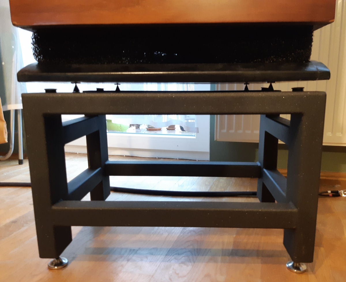

Za ciemne zrobiłeś zdjęcia więc nie widać układu spawu.
U mnie tak zaprojektowałem podstawki, że główne komory są połączone tylko poprzeczki są puste.
PS. Witać na zdjęciu jeszcze nie wciśnięte koreczki.

Piterski pisze: ↑
14 cze 2024, 07:55
Ja mogę w razie czego odkręcić blaty i powiercić dziury w profilu, zasypać i dać korki, ale to delikatny profil i trochę ryzyko od góry.
Masz od dołu kolce czy jakieś regulacje poziomu?
Od góry widzę kolce na platformie, natomiast kolumna jakby na jakimś absorberze stała?
Dobrze dukam w glówce? :lol: :lol: :lol:

Od dołu są gniazda gwintowane z kolcami, szczelnie izolowane od komory bo brałem pod uwagę możliwość zalania tego jeszcze .... olejem :lol: i nie chciałem by mi coś potem wyciekło.
Od góry są gniazda na "nito nakrętka" i w to wkręcone kolce by móc skasować luzy. To co widać to jest integralna podstawa kolumny, od spodu pracuje w tej szczelinie przetwornik niskotonowy. Ja, tylko tam gdzie przychodzą kolce, przykleiłem na Hermol, talerzyki do tych kolcy by to było stabilne i nie zjechało, a kolce by się nie wbijały w podstawę. Podstawa to jest jakaś gruba płyta coś jak pływa wiórowa tylko znacznie grubsza.

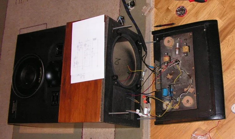

PS. Na zdjęciu widać jak to wyglądało, obecnie zwrotnicy już tam nie ma jest zewnętrzna.

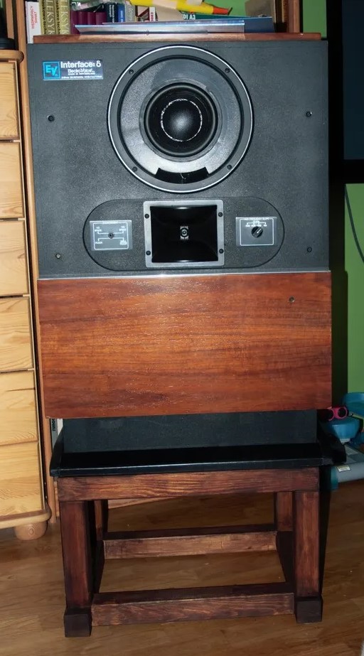

Dziękuje za słowa uznania. Dzielę się moimi pomysłami bo może się przydadzą może zainspirują.
Podstawki miały być inne, z sklejki i MDF-u warstowo klejone na prasie, ale koszt był spory, potem wybuchła pandemia.
Kiedyś tak popatrzyłem na mój regalik zrobiony przez kolegę z forum i podrzuciłem mu koncepcje do wyceny no i poszło, a potem różne moje pomysły idee i tak wyszło.
Początki były skromne, ale prowizorki są najtrwalsze więc kilka lat przetrwały.
Widać jeszcze stare głośniki i nieoryginalną osłonę szczeliny, musiałem to przywrócić do stanu fabrycznego.
