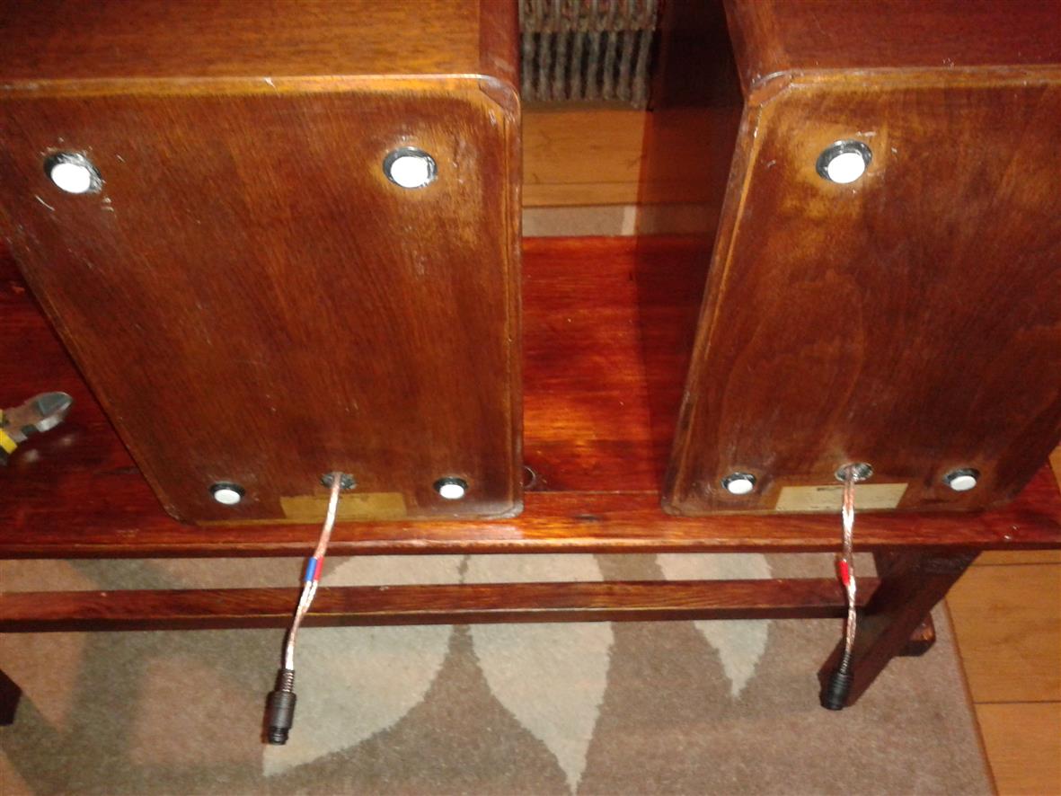

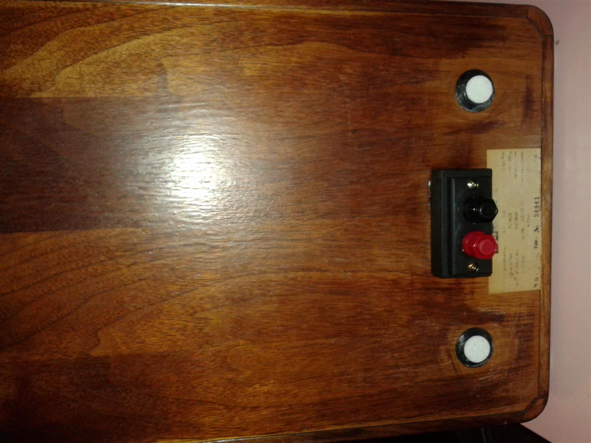

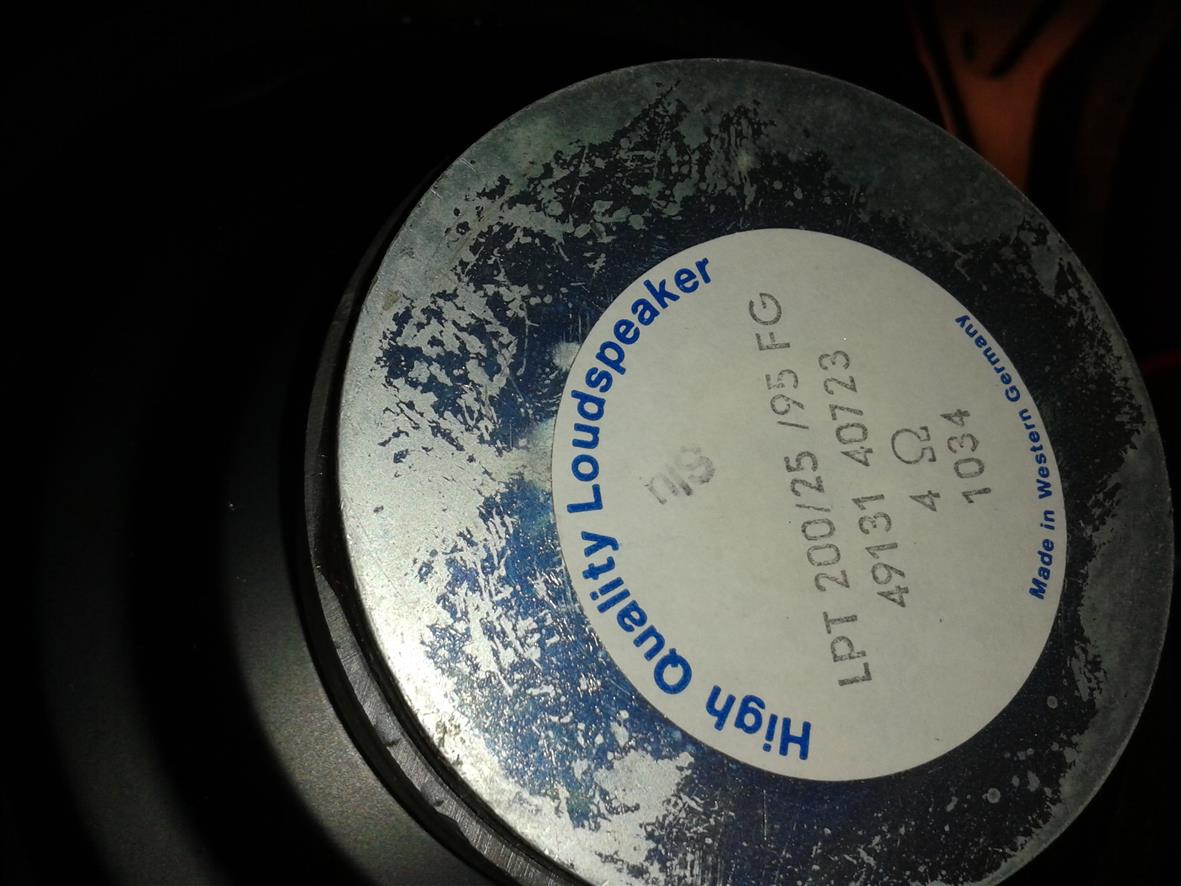

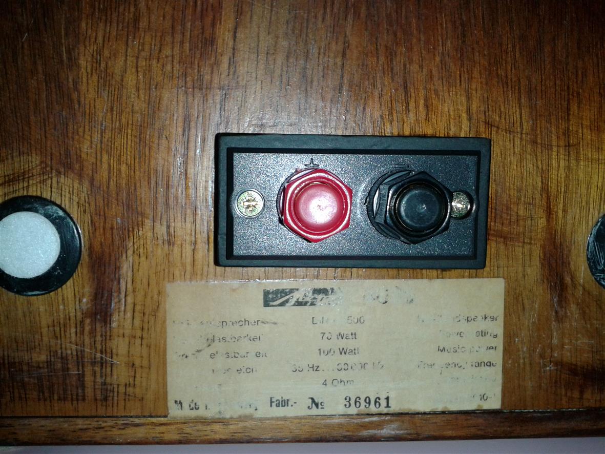

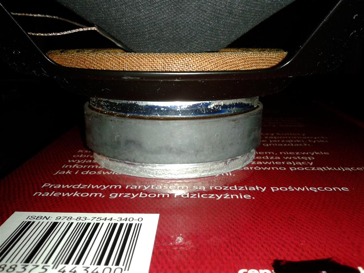

No to chyba już na koniec ostatnia poprawa w kolumnach Metz
czyli montaż terminali głośnikowych Monacor ST925G
oraz w negliżu głośnik niskotonowy
Posty: 8745
Re: kolumny Metz 4635
#55
dystans terminala wycięty ze sklejki i polakierowany . Przyklejony do kolumn y czarnym silikonem następnie przykręcony terminal głośnikowy
