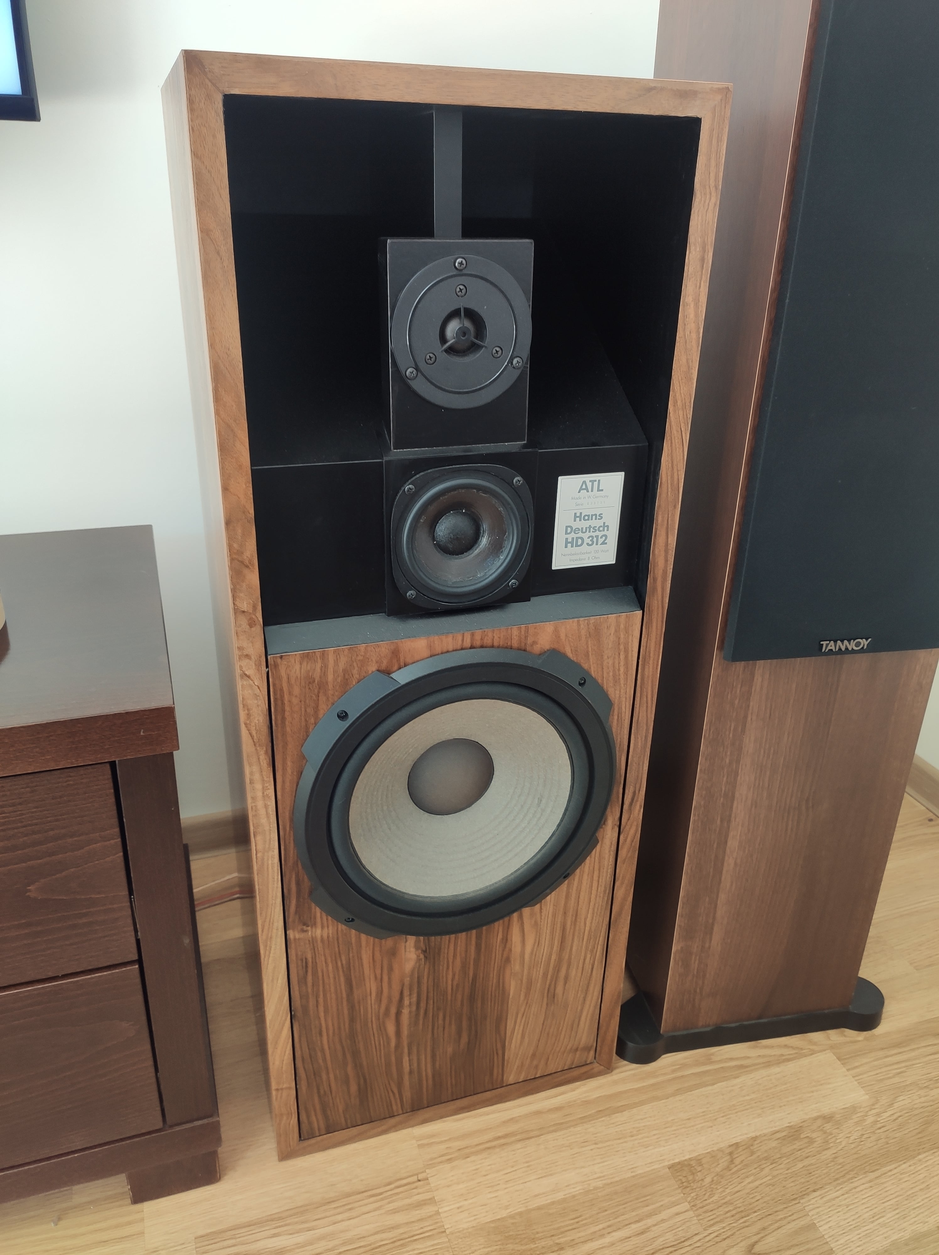

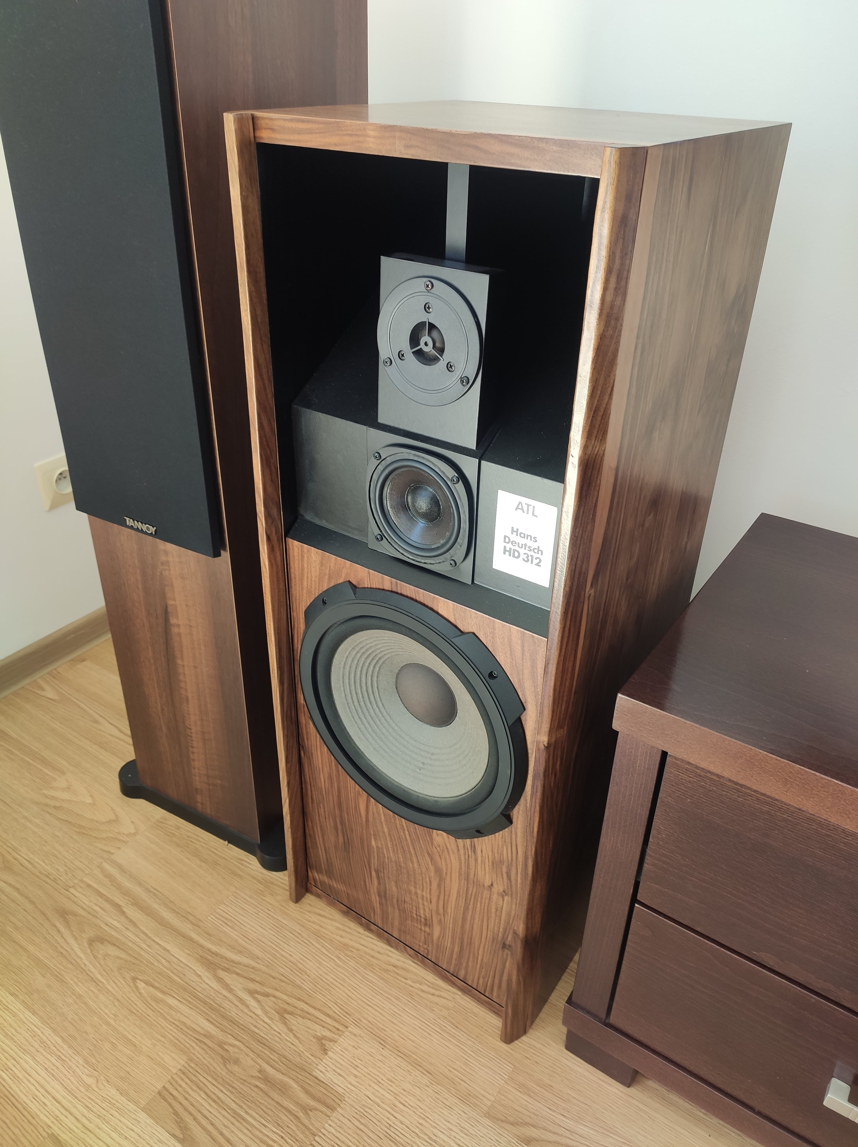

Finalnie głośniczki wysokotonowe podmienione - o wiele więcej wysokich tonów słychać (aż nadto)
Listewki frontowe również zostały już wstawione, zostało jedynie wyczarować maskownice

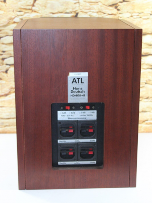

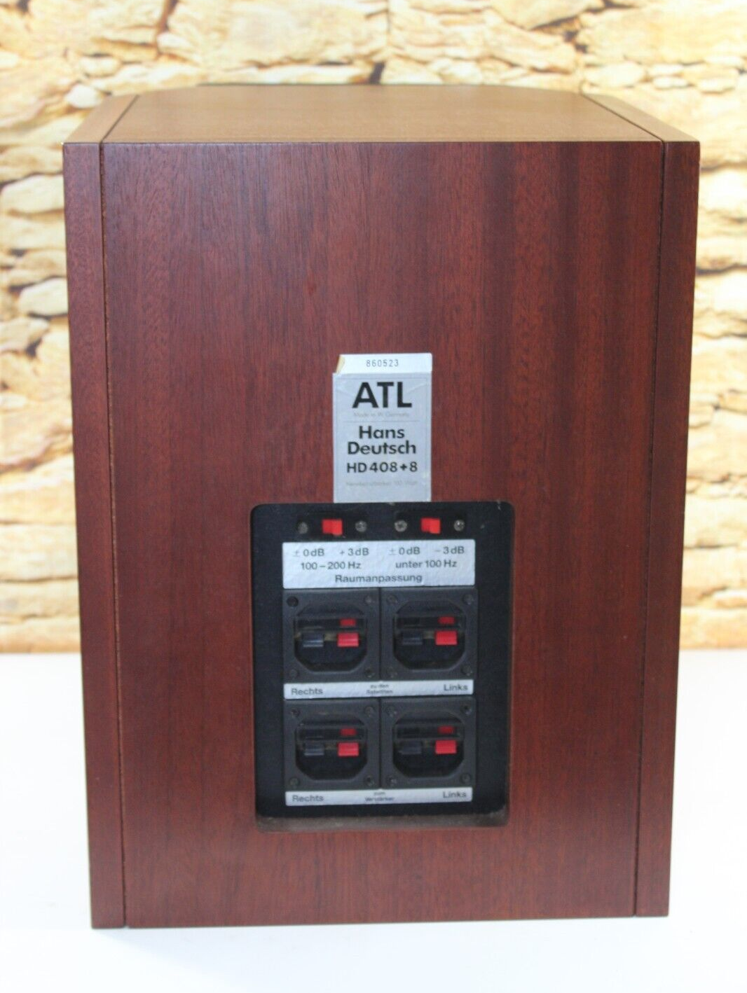

Ostatnio przeglądając niemieckiego ebaya natrafiłem na bardzo ciekawy okaz:
ATL HD 408+8 (zdjęcia w załączniku)
Udało by się to jakoś sensownie zgrać z HD-312 i Dualem CV1460 ? Ktoś miał doczynienia z takim sprzętem i wie jak to podłączyć ? Dedykowanego wyjścia na suba w tym wzmacniaczu brak

Żeby to połączyć musiałbyś kupić wzmacniacz subwooferowy i to najlepiej taki mający regulację fazy.Preedix pisze: ↑31 lip 2023, 19:46Finalnie głośniczki wysokotonowe podmienione - o wiele więcej wysokich tonów słychać (aż nadto)
Listewki frontowe również zostały już wstawione, zostało jedynie wyczarować maskownice![]()
Pozdrawiam
Powinien też mieć wejścia wysokopoziomowe dla sygnału tak żebyś mógł podebrać sygnał z wyjść głośnikowych kolumn.
Lepiej byłoby mieć niskopoziomowe żeby wzmacniacz suba brał sygnał z preampa stereo bez udzialu jego końcówek mocy ale przy dobrych końcówkach działa to zupełnie fajnie po wysokopoziomowych.

Arkadyo
- Posty: 906
- Rejestracja: 06 paź 2012, 19:41
Re: ATL HD 312 - naprawa
Intryguje mnie po co tam są 4 przyłącza sygnałowe. Wygląda to tak jakby każdy z głosników byl dwucewkowy... Albo wpakowali jakiś system pasywnych filtrów stąd ta regulacja +- 3 db dla nizej i wyzej 100hz.

Arkadyo
- Posty: 906
Ogólnie jak dla mnie jest tam jakiś pasywny nonsens, który w pierwszej kolejności bym wywalił (pominąl) i zasilił to normalnie z aktywnego zestawu filtr/wzmacniacz.

Arkadyo
- Posty: 906
Być może zostało to całościowo zaprojektowane tak, że HD miał w ofercie wzmacniacz z 4 koncowkami mocy i mozna bylo pasywnie zgrywać tego suba z dedykowanymi kolumnami lub nawet próbować podpiąc pod 2 końcowki mocy z podziałem na 4 kanały, jednak wtedy trzebaby zwracać mocno uwagę na impedancję obciążającą każdą z końcówek. Żeby to zgrywać pasywnie trzebaby zapewne mieć komplet - pasywne filtry tną wysoko tego suba i kolumny musiałyby zaczynać grać powyżej, więc musiałyby być filtrowane od spodu i dobierane fabrycznie. Próba ulepienia na tym czegoś przypadkowego mija się z celem. Jak napisalem wyzej - jezeli chesz to sensownie zgrać z jakimikolwiek kolumnami to wyłącznie aktywny wzmacniacz subwooferowy z wylaczeniem pasywnego filtrowania wbudowanego w te skrzynki.

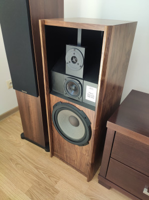

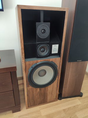

W międzyczasie zostały zrobione przednie listewki (bez których jednak kolumnom czegoś brakowało !), oczywiście zrobione oba głośniki, zdjęcie porównawcze.
Maskownice nadal leżą w garażu nie ruszone bo jakoś w mojej opinii zabierają im cały urok - myślę że kwestia dogadania zrobienie ich
