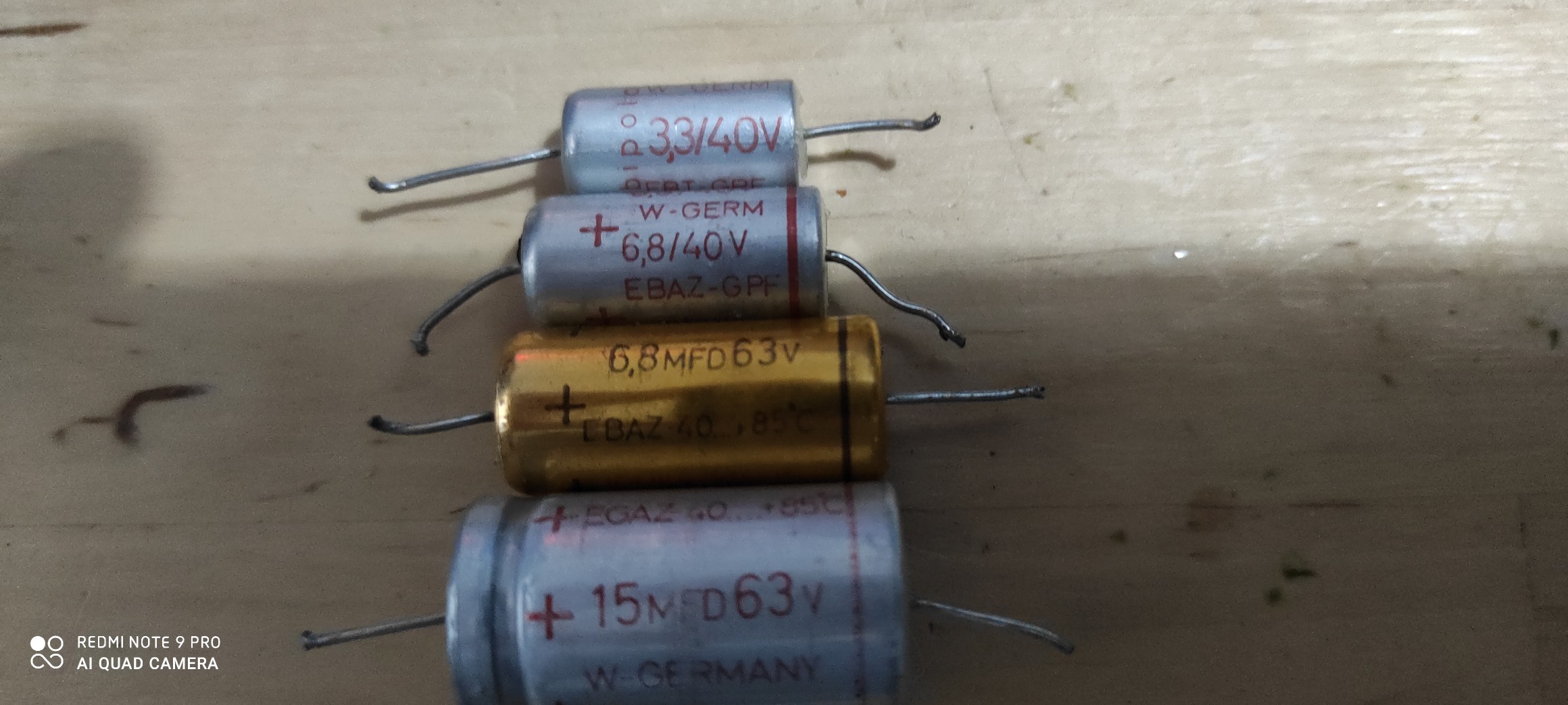

#59
jakie kondy wrzuciłes chodzi mi o wartości
kukiz 30
Posty: 2177
Lokalizacja: dolnośląskie
Re: Kolumny Universum 6000 wymiana gniazd i nie tylko
#60
Post autor: kukiz 30 »
Proszę
