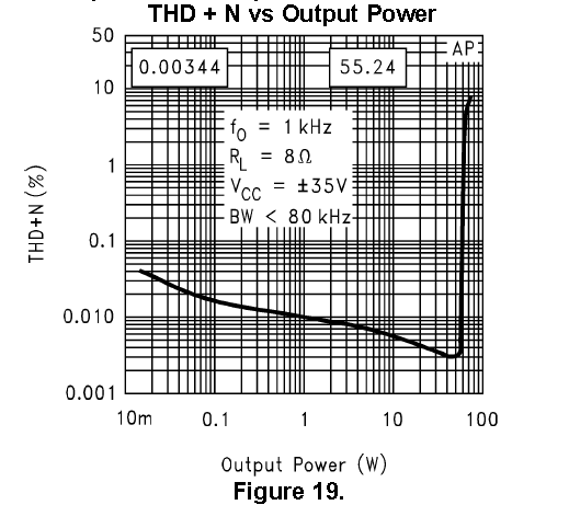

Nie bronię tego amplitunera. Ale równie dobrze przebieg THD może wyglądać jak na obrazku. Akurat dla tego ampa ciągła moc maksymalna jest podawana na 58W ale jak by producent chciał się przy lepszym chłodzeniu pochwalić wyższą mocą to i powyżej 1% by wyszło.

A ten wykres to z jakiego sprzęt? Jasne może tak wyglądać. Mnie zaskoczył tak wysoki poziom zniekształceń, nie podejrzewałem że jest tak drastyczna różnica pomiędzy kinem domowym a wzmacniaczem. Jasne rozumiem że układ jest bardziej rozbudowany i skomplikowany, przez co musi się coś po drodze skasztanić, ale żeby aż taka różnica była?

To jest "sławetny" Gainclone na LM3875. Jak widać minimalne thd (dla 1kHz) na poziomie 0,00344% procenta jest dla mocy 55W natomiast dla mocy maksymalnej 58W to jest już 0,1%.
Dla 10khz jest już inaczej ale końcówka się się pokrywa. Także do jednej cyfry nie przywiązywał bym znaczenia.
A tu z innej bajki, technika "cyfrowa" tripath 2020. Znieksztełcenia przy mocy maksymalnej 10%. Używany z rozsądkiem zdecydowanie minej. A są tacy którzy się nim zachwycają dla mnie to całkiem przyjemny wzmacniacz.

Wszystko pięknie i fajnie, ale de facto każda końcówka mocy ma swój "punkt krytyczny" i wtedy zniekształcenia już szybują ku sufitowi. Problem w tym że producenci przy specyfikacjach podają właśnie ów pomiar graniczny, a nie ekstremum gdzie destrukcja sprzętu staje się coraz bardziej realna.
Drugi wykres przy okazji ilustruje to o czym napisałem wcześniej, czyli im mniejsza impedancja tym gorzej z poziomem zniekształceń (choć oczywiście przy okazji granica mocy się przesuwa wyżej).
Circa 7W przy 8 ohm i 14W przy 4 ohm w przypadku Tripath 2020? Typowo
W ogóle pomijam opcję słuchania takich układów przy wysokich mocach gdzie poziom zniekształceń staje się niebotyczny, gdyż ciężko w takiej sytuacji jeszcze rozmawiać o reprodukcji audio na poziomie HiFi, a chyba o to chodzi w wzmacniaczach audio do celów odsłuchowych
