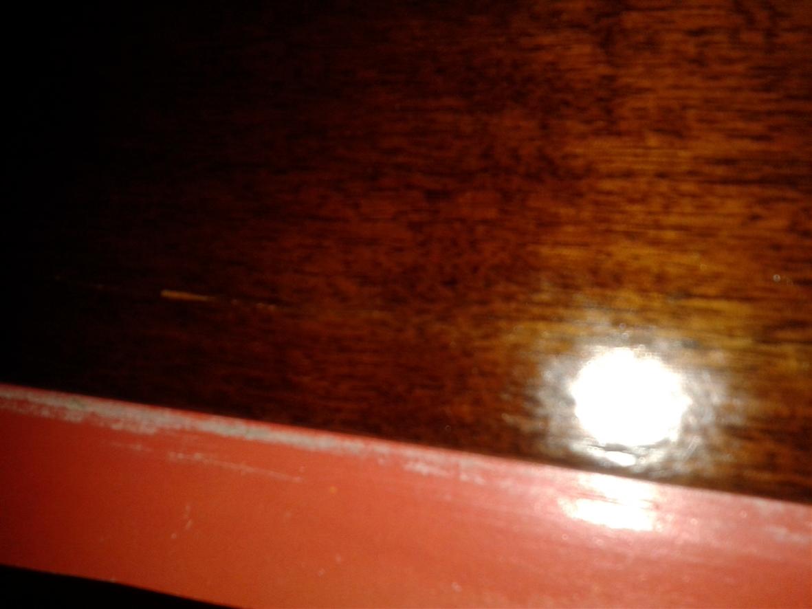

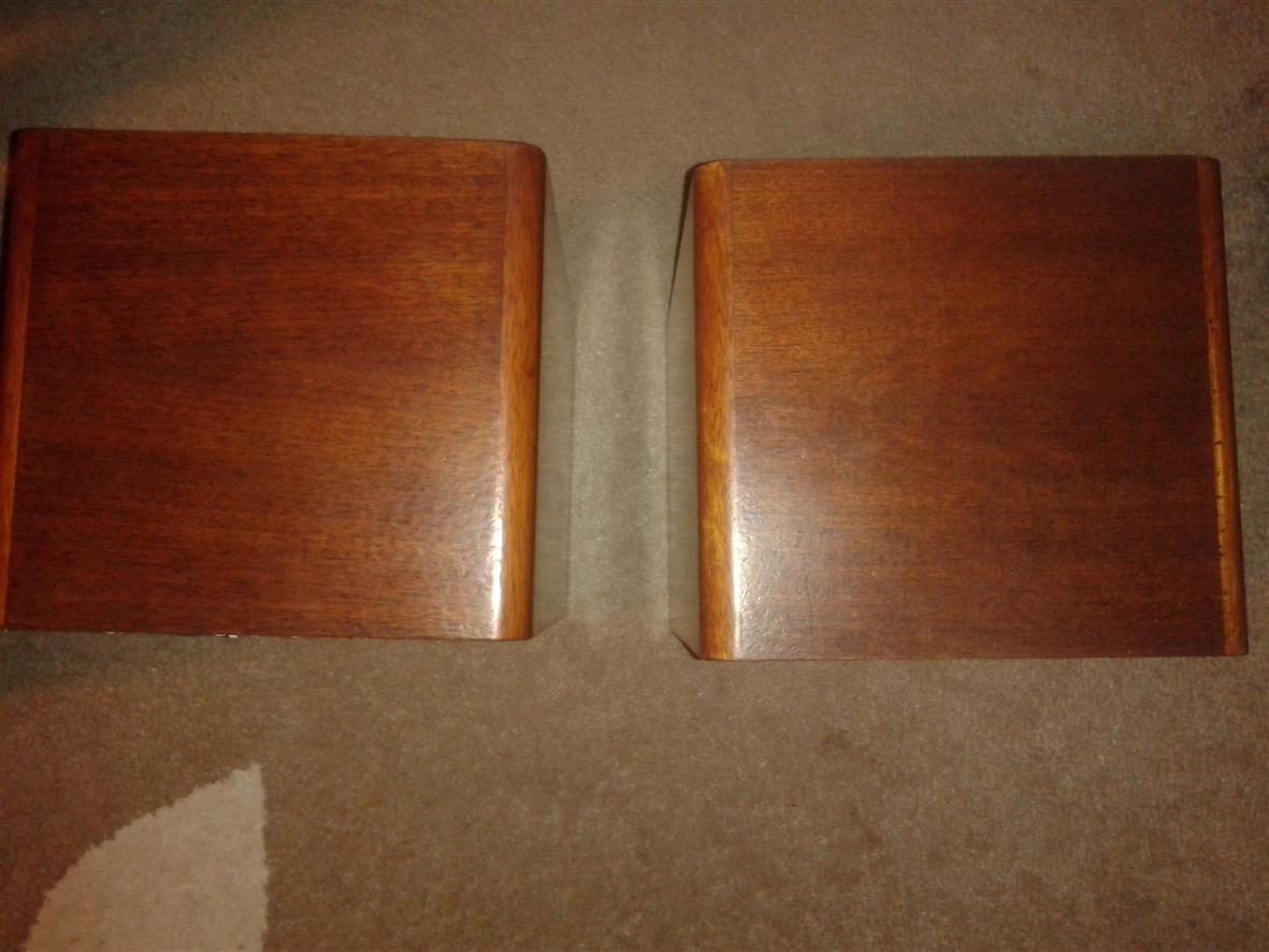

malowane nowym wałkiem kurcze pyłki z walka w lakierze ale to sie zeszluifuje
Pytanie czy po wyschnieciu lakieru moge go wypolerować pasta taka do lakieru samochodowego?

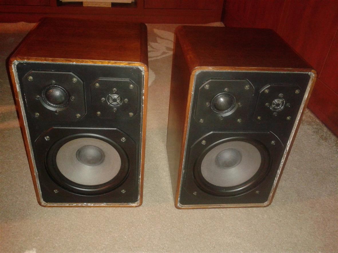

Re: kolumny Metz 4635
Co prawda o polerowaniu się nie wypowiem ale posiadasz "KOLEKCJONERSKI RARYTAS"
A nawet ultrakolekcjonerski bo w tym głośnik chyba był wymieniany
http://allegro.pl/piekne-kolumny-metz-4 ... 81146.html
A tak btw to nie wiem czy bym malował wałkiem takie rzeczy, jak dla mnie drewno to only pędzel, wałek to do ścian ew coś obebłać byle jak
też tak uważam
ze niskotonowe są wymienione a i okleina na te kolumny to żenada
Hahah okeilny nie zauważyłem nawet ale popieram
Niewiele widać na zdjęciach ale wydaje mi się, że jest to przyzwoicie zrobione
robiłeś polerkę w końcu tą pastą ?
nie , bo jeszcze raz pomaluje lakierem, wałkiem nanosi się strasznie cienką warstwę i jutro polerka, demontaż i montaż przewodów

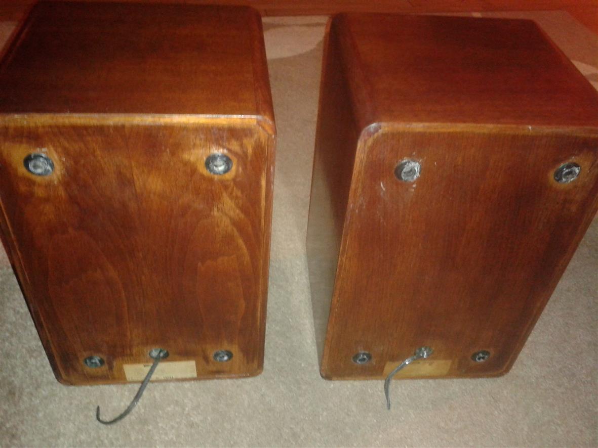

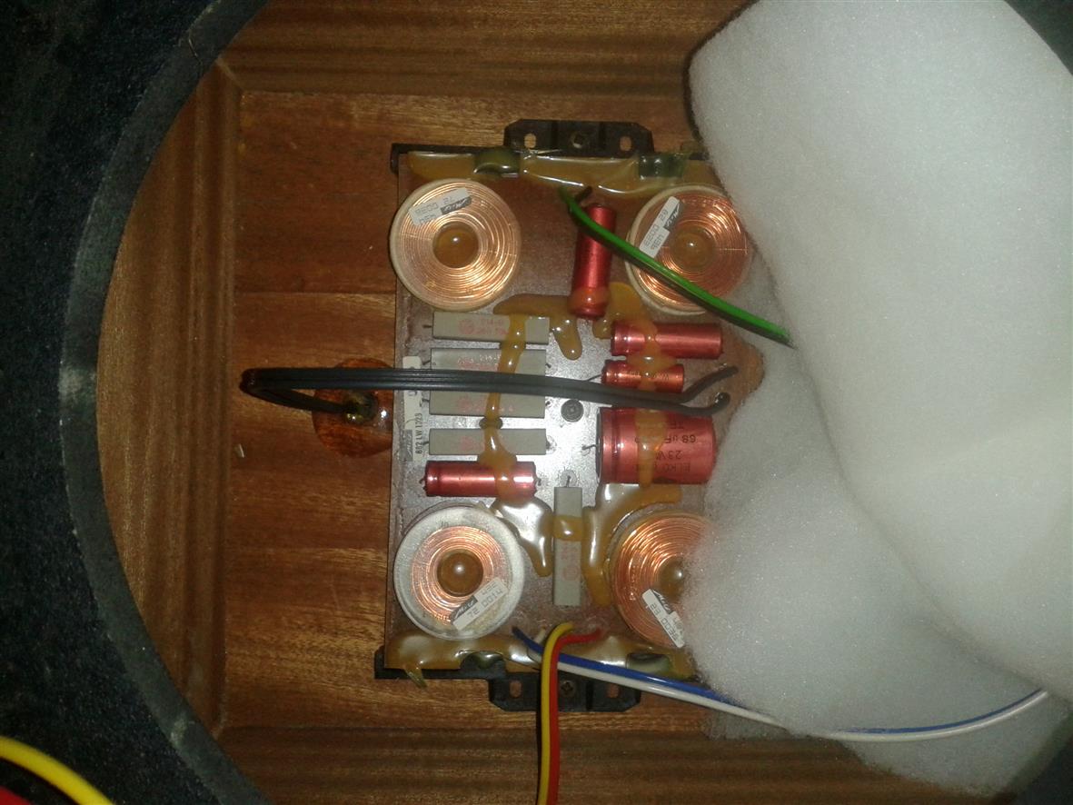

pora na podłaczenie kabelków
i teraz problem, bo który jest " + " a który " -"
zwrotnica
zwrotnica
- amrowek
- Posty: 8745
chciałem dodać ze jeden przewód jest karbowany a drugi gładki
jak sprawdzic plus i minus?
a teraz sie tak prezentują
Bardzo fajnie
Tył tak sobie ale to mało ważne, mogłeś jeszcze pędzelkiem z przodu pomalować tak jakby od wewnątrz to drewno, ale podejrzewam, że z maskownicą nie będzie tego widać
Co do + i - to ja bym zrobił metodę z baterią 1.5V tak jak wspominałem wcześniej. Jak przy dotknięciu biegunów baterii wypchnie Ci membranę to znaczy że jest dobrze połączone (plus z plusem baterii i minus z minusem baterii). Jak "zasyśnie" do środka to jest odwrotnie. Nie trzymaj tak długo baterii - tylko szybki test na sekundę czy ułamek i odkładasz.
tempo z woskiem porażka
kupiłem w sklepie automoto pastę średnio ścieralną bez wosku i nieźle ale jak bym dał 6 warstw lakieru i nie robił tego polerką ręczną to by było super a tak to minie tak ręce bolą
hm kolumny nie skonczone musze jeszcze toche przody przymalowac ale to juz w wolnej chwili, załaozylem maskownice i nie widac, przewody z tyłu wymieniłem i czekam na dostawę terminali
