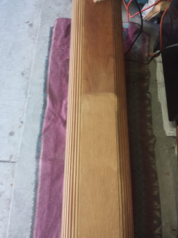

Obudowy wyczyszczone, troche czasu to zajęło ale moim zdaniem wyglądają nieźle.

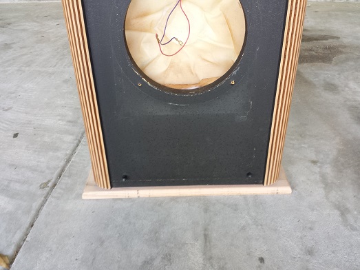

Parę zdjęć z tych robót ręcznych. Klin odchylający kolumnę. Urzyję go ponownie na nowej dębowej podstawie. Wypróbowałem olej duński (pierwsza warstwa) ale kolor troche mi nie odpowiada.
Będę próbował innych kolorów i innych rzeczy zanim się na coś zdecyduję. Rozpatruje również pomalowanie przodu kolumn (tła za głośnikami) na kolor ciemno granatowy zamiast czarny.

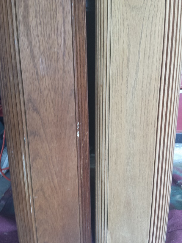

Po różnych eksperymantach ,wybrałem kolor obudowy.
Bejca wodna + olej duński.
Powierzchnia jest matowa, taka jaką chciałem osiągnąć.

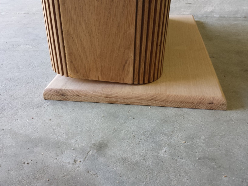

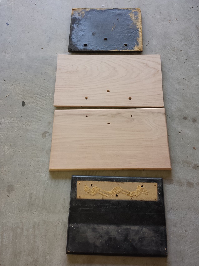

Zrobiłem nowe podstawki, troche większe.
Tak wyglądają po zamontowaniu.
Chyba jeszcze pokombinuje z bejcą .
Przedwczoraj kolor mi odpowiadał a dzisiaj niebardzo.

A gdzie klinik ?
. Podstawki bardzo fajne. A z bejcą tak jest. Tylko próby i to w kilku warstwach. Ja zwilżam powierzchnię przed malowaniem lekko ciepłą wodą, następnie po wyschnięciu szlifyję delikatnie ręcznie (papier powyżej 200) by usunąć pierwszego jeża. Następnie warstwa bejcy (tampon lub pędzel). Jak powierzchnia jest super gładka (zależy od drewna, okleiny jeżeli nie to drugi lekki szlif) druga warstwa. Każda kolejna warstwa pogłębia odcień drewna dlatego próba powinna być teą wykonana przynajmniej w dwóch warstwach.

Kliny są tam gdzie były orginalnie tylko na poprzednich zdjęciach tego nie widać. Nie kleiłem ich do podstawy , tak jak to było orginalnie .Pawelec pisze:A gdzie klinik ?
Mogę je w ten sposób łatwo usunąć i kolumny będą stały pionowo.

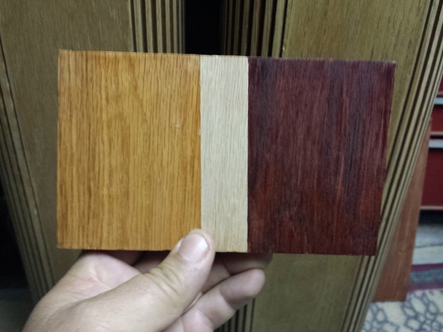

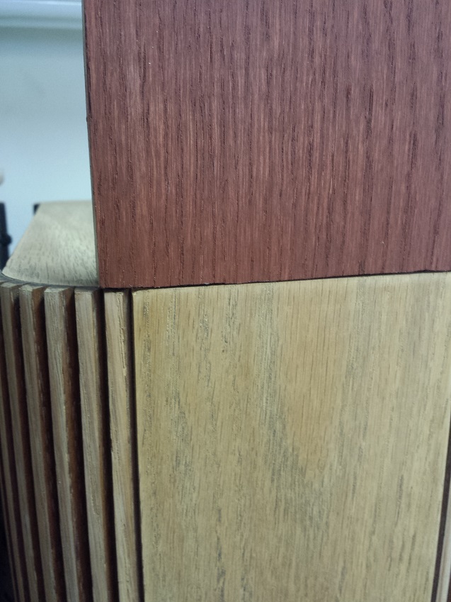

Dopóki nie zdecyduje się na jakiś kolor, wszystkie próby robie na kawałkach deski i na niewidocznych stronach obudowyWinters pisze:Ale jak już zaolejowałeś to po zawodach.
Ze wszystkich kolorów które wypróbowałem , a było ich troche, wybrałem dwa. Mahoń i złoty dąb. Który Waszym zdaniem będzie lepiej pasował ?

Żeby już nie mieszać to z tej palety zdecydowanie złoty dąb pasuje do tych skrzynek

Ja bym zabejcował białą transparentną bejcą
