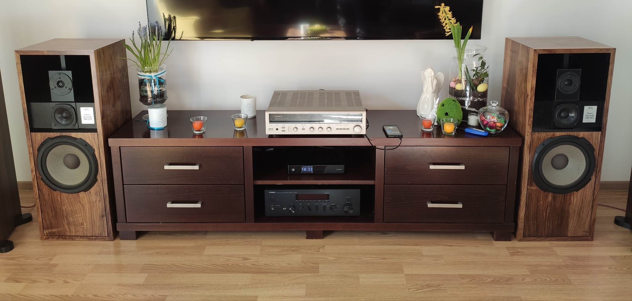

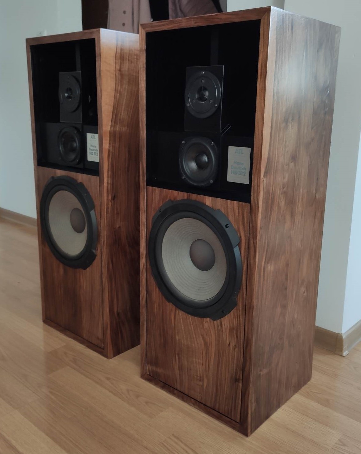

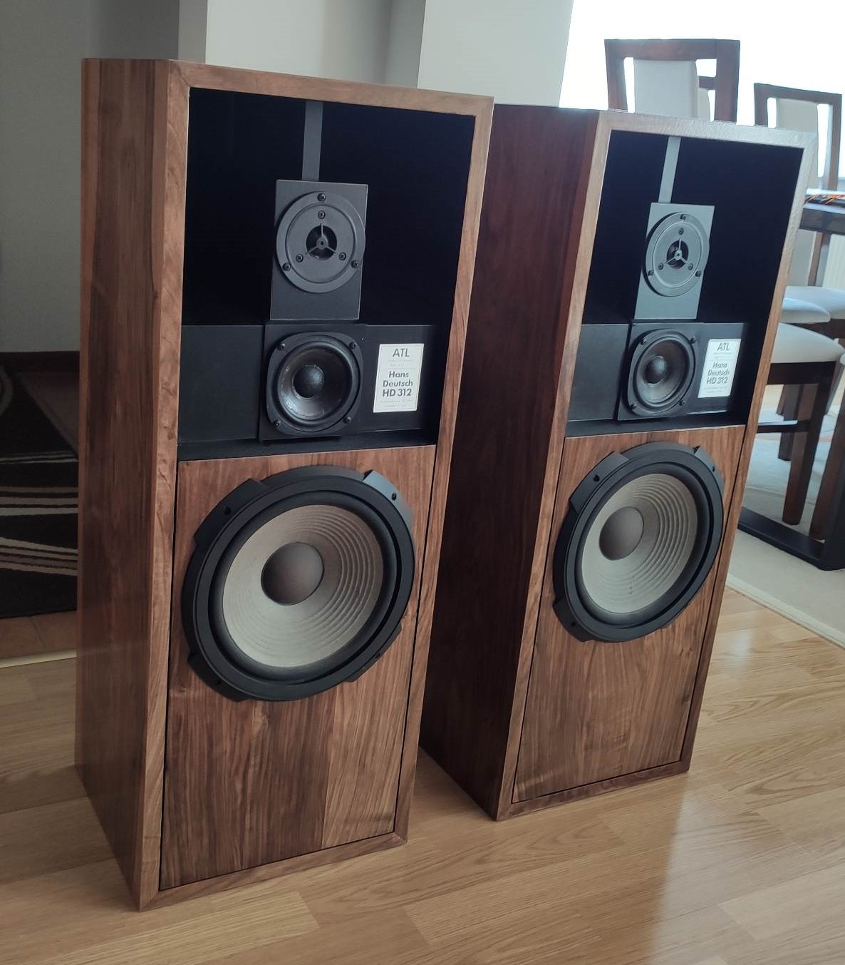

Finalnie udało się zmontować głośniki, dodaję kilka zdjęć z efektami.
W głośnikach wysokotonowych na chwilę obecną wrzuciłem cewki tonsila, finalnie jeśli nie uda się kupić oryginałów zostaną wysłane do naprawy.
Co do samych skrzynek - brakuje jeszcze listewek które były na bocznych krawędziach na froncie oraz maskownic - to już sobie dorobię w wolnych chwilach.
Efekt jak na domowe warunki myślę że zadowalający.
Fornir naturalny orzech - dość ciężko się z nim pracowało, bardzo łatwo pęka po długości, następnym razem zdecydował bym się na ten modyfikowany.
Dual CV 1460 + ATL HD 314i
Yamaha R-N 602 + Tannoy Mercury 7.4

Grają bardzo spoko z tym dualem, pod drugim wzmacniaczem jeszcze nie testowałem.
Nie spodziewałem się z nich aż takiej ilości basu :) TO ZASŁUGA STYROPIANU GRAFITOWEGO ! (oczywiście to pianka akustyczna w takim kolorze)
W wysokotonowych na tą chwilę są cewki tonsila, jeśli nie uda mi się znaleźć kolumn, głośników na podmianę to za jakiś czas pojadą do serwisu żeby przywrócili je do oryginału. Na ten moment grają i nie jest źle (w sumie ciekawe czy usłyszał bym różnicę).
Co do samego fornirowania - próbowałem na butapren i słabo szło, finalnie na klej wikolowy i żelazko poszło całkiem sprawnie.
