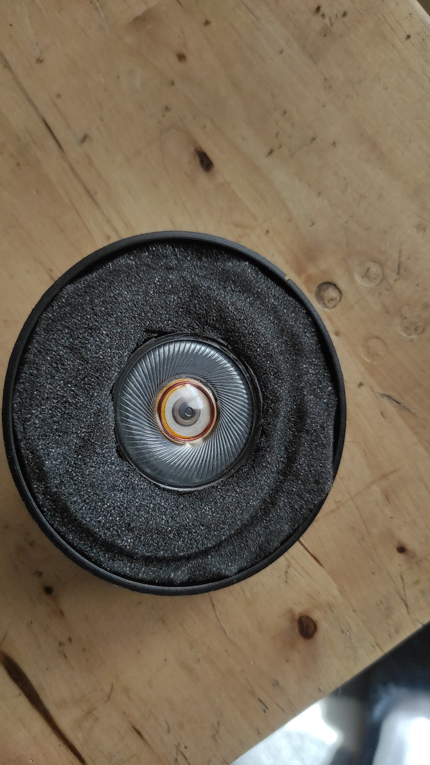

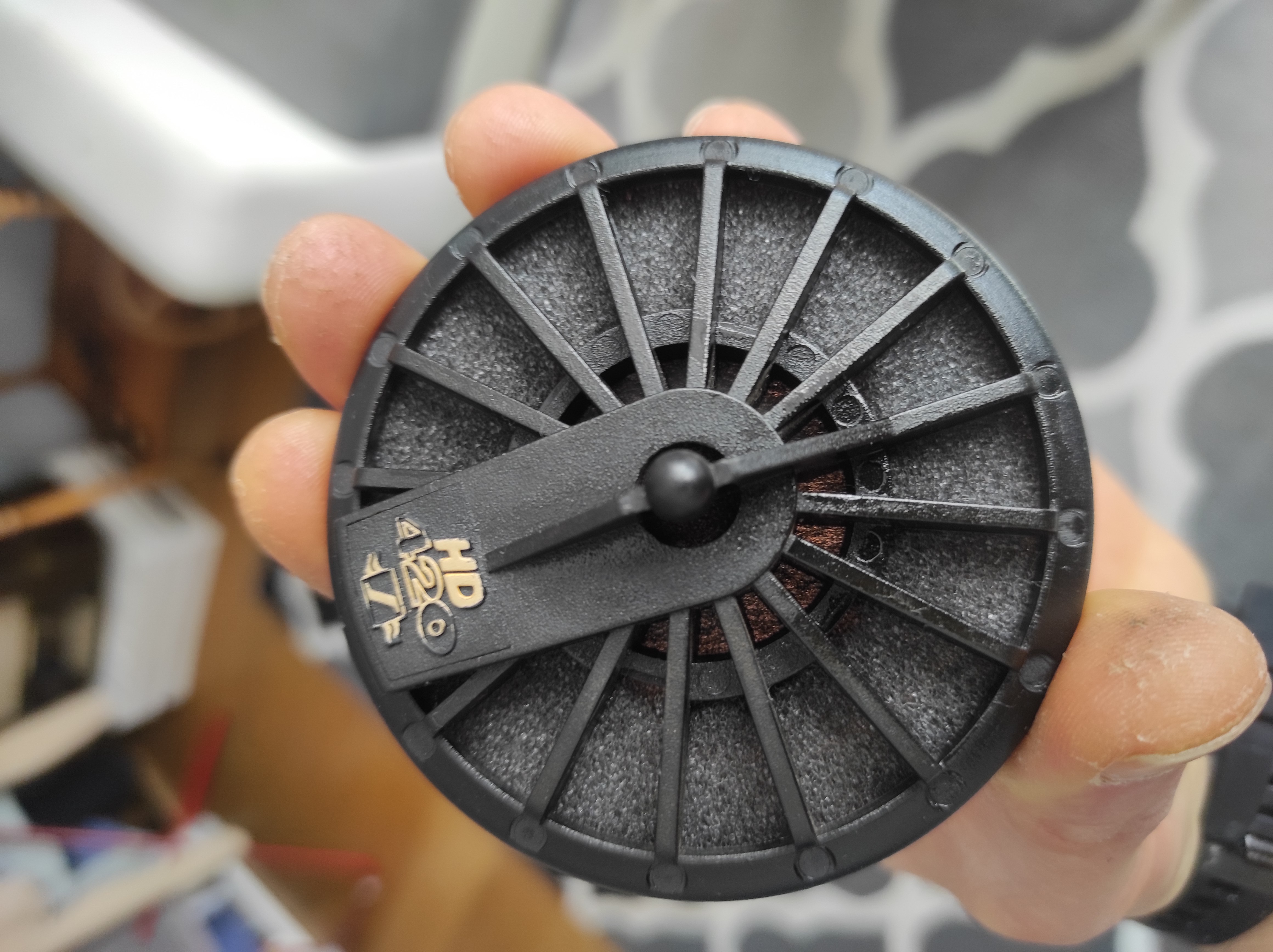

Ma ktoś może wiedzę z doborem padów pod Sennheiser HD420. Udało się kupić za śmieszną cenę .
. Ale pady się rozsypały
Poza tym świetnie grają i chciałbym je sobie odnowić.

Pady w miarę ogarnięte będą trochę innej konstrukcji odsunięte od przetwornika. Znalazłem ciekawe rozwiązanie to przetestuję. Wszystko udało się rozebrać tylko mam jeden szkopuł. Gdzie mogę dorwac jakąś piankę grubość 0.5 cm. Bo te zewnętrzne złote się rozsypaly. Za chiny ludowe nie mam pomysłu skąd to wziąść. Tu coś znalazłem ale tylko na jedną.,wolałbym nie wycinać

Tapicera to u mnie nie uraczysz wszystko padło już. Popytałem u kolegów być może coś się znajdzie. Jakby ktoś miał i chciałby użyczyć odpłatnie to jestem zainteresowany. Potrzebuję 2 szt. 10x10cm. Grubość najlepiej 5 mm. Ale i więcej to dotnę sobie.
W poniedziałek ruszę dupę i przejdę się po sklepach może coś wynajdę.
Narazie dzięki wszystkim za pomoc.

Re: Sekcja słuchawkowa
Te gąbki po tylu latach kruszeją
Sypie się jak w popielec.
