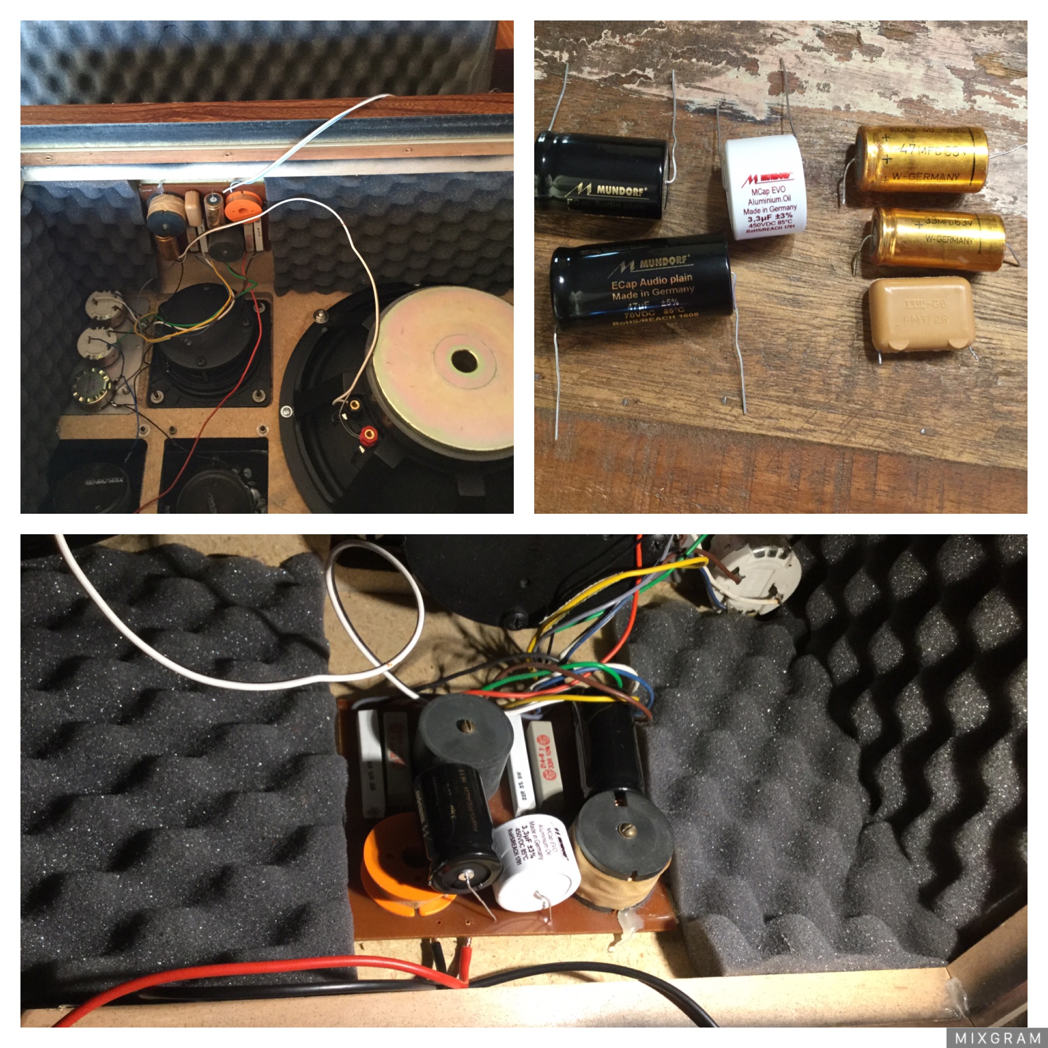

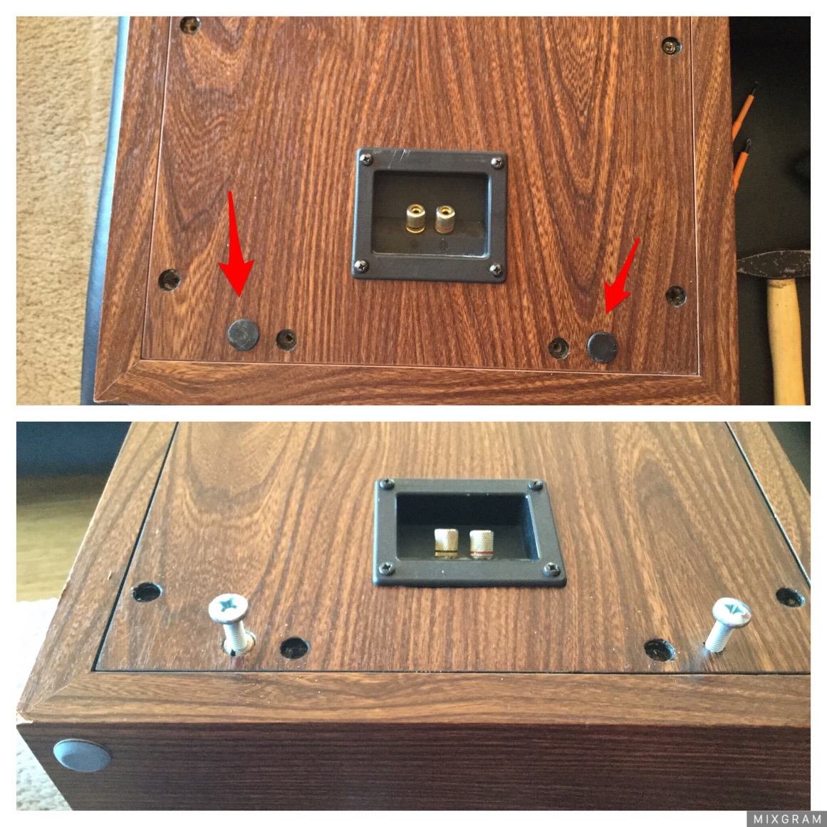

Opis modu Saba 1300 Professional "a la Waluch" (z akcentem na u)
1. Kolumnę kładziemy na czymś miękkim np. poduszce co by maskownic nie pogiąć i wykręcamy wszystkie 12 wkrętów do drewna. Polecam z wyczuciem napocząć śrubokrętem i potem wykręcić wszystkie wkrętarką akumulatorową bo mniej roboty. Dlaczego najpierw śrubokrętem ? Niektóre wkręty mogą być zapieczone i pistoletem szybko zlikwidujemy gniazdo wkręta
2. Aby otworzyć skrzynię musimy wyjąć dwie zaślepki i w nagwintowane otwory wkręcić długie śruby M8 i ciągnąc za nie otwieramy delikatnie dekiel.
3. Kabelek idący na terminale odlutowałem od razu bo przeszkadza, a po drugie i tak jest nędzny. Odkręcamy zwrotnicę trzema wkrętami do drewna idącymi przez tuleje cewek. I już mamy wszystko w ręku
4. Wyciągamy stare kondy. Jako nowe dałem te co polecał Waluch, czyli na niskie i srednie mundorfy czarne, a na wysokie szarpnąłem się na evo oil. Mówią, że na wysokie dawać trza tak drogie kondy na ile nas stać ale bez przesady. Jednocześnie wyjaśniam poprzednie nasze dywagacje że na schemacie jest 4,7u. W oryginale zamontowany jest angielski itt-gb pmt/2r 3,3u/100. Dałem zatem 3,3u. Jakby ktoś potrzebował mudorfa 4,7u to oddam niedrogo
Z kondami jest trochę zabawy bo mundorfy to grubasy i trzeba się nakombinować żeby je poukładać jakoś.
5. Kable do terminali zmieniłem na grube cordiale i wlutowałem bezpośrednio do płytki (bo szły przez jakieś blaszki).
6. Zwrotnicę przykreciłem na miejsce, wlutowałem kable w terminale i zamknąłem budę. Koniec.
Wymianę rezystorów odpuściłem za radą Walucha.
Odsłuch. Włączyłem mono i łaziłem od głośnika do głośnika, nie skupiając się na muzyce tylko na tym jak odtwarzane są poszczególne dzwięki. Różnica jest duża. Saby zostały odchudzone. Bas nie dudni, nie ma tego pogłosu bum-bum. Nabrał sprężystości i konturów. Średnie i wysokie też się poprawiły znacznie. Są wyraźniejsze po prostu. Z buł grubaśnych (które miały swój czar) wyszedł gościu po niezłym fitnessie. Sprężysty i rześki.
Już nie mogę się doczekać kiedy zmoduję drugą i dam czadu
Czuję że zawalczą z ATLami których ostatnio namiętnie słuchałem odstawiwszy Saby do kąta.
