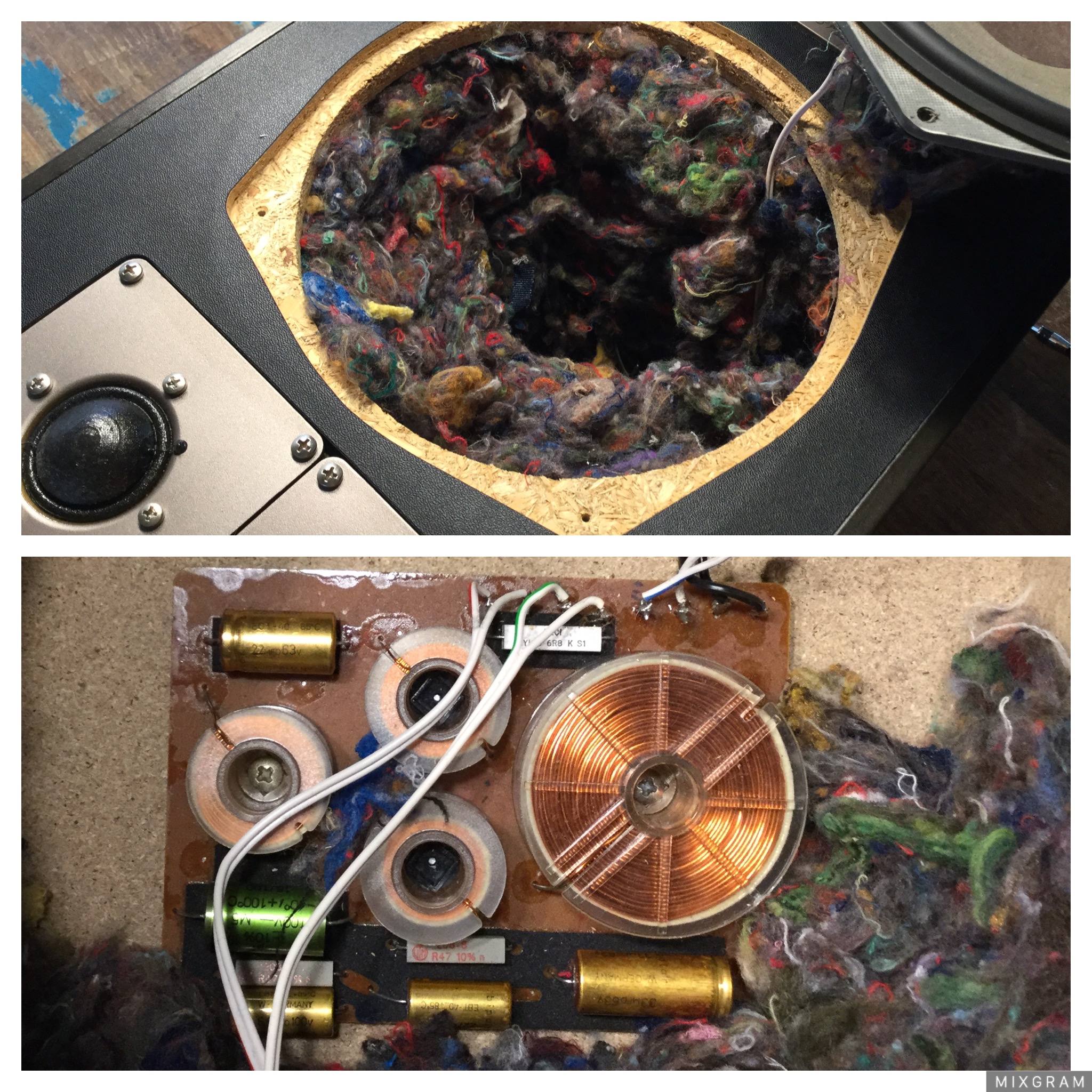

Zabrałem się do oględzin grundigów.
Ku mojemu zdziwieniu po odkręceniu głośnika ujrzałem, że pudło jest napchane ścinkami z przędzalni.
Dopiero jak wybrałem caly worek (pianki kiedyś nie było czy jak) tego to zobaczyłem piękną zwrotnicę.
Drut w cewkach wygląda jakby był wczoraj nawijany.
Kabel w tylnej ściance zblokowano gumowym dławikiem i zalano klejem hot melt.
Jak go odlepiłem to przymierzyłem gnizado banana i znowu byłem w szoku - tylna ścianka ma 20mm grubości.
Stąd ten ciężar. Niemiec solidnie robił.
Faktycznie najrozsądniej byłoby pociągnąć jakiegoś grubasa typu cordial flex 2x2,5mm, zablokować dławnicą i po balu.
Ale wtedy żeby przepinać kolumny musiałbym za każdym razem szafkę rtv odsuwać i grzebać przy wzmaku.
Chyba poszukam długich gniazd bananowych np. http://allegro.pl/gniazdo-banan-glosnik ... 51799.html
Acha, wszystkie połączenia są lutowane. Bo gdzieś czytałem że kabli w kolumnach się nie lutuje bo wpływa to na dzwięk.
Kolejna bzdura.

Myszor pisze:Zabrałem się do oględzin grundigów.
Jakiej znowu pianki? Myślisz o gąbce tapicerskiej? W żadnym wypadku nie zmieniaj oryginalnego wytłumienia na jakies gąbki czy pianki... Zresztą jak masz gąbkę/piankę pod ręką to wsadź w jedną kolumnę a drugą daj oryginalne wytłumienie i posłuchaj - usływszysz wtedy że miejsce gąbki jest w materacach do spania a nie kolumnach.
Pamietaj, że obudowy closed należy tłumić całkowicie i tak dedeerole to zrobili - pozadrościc bo materiał dobry i go nie żałowali. Wystarczy porówanać co w tym czasie wpychała unitra do kolumn... Brak słów.

Spooko. Wytłumienie w worku leżakuje i napcham go na koniec do środka jak było.

Haha, pociete ocieplenie od kufajek wehrmachtu... :lol: ale robotę robi.

w rft corona też takie jest widać to specjalnosć niemiaszków
