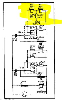

Słuchajcie, a jakbym faktycznie chciał spróbować z innym gwizdkiem to czego szukać i czy będzie pasować ? Nic nie mogę znaleźć w internecie na ten temat.
Saba opisała wymiar gwizdka jako:
- średnica chassis 95mm
- średnica cewki 26mm
Tyle że one w takich pudełeczkach są jak tu widać z obu stron.
http://www.ebay.co.uk/itm/161813910353? ... rmvSB=true
W zwrotnicy cudów nie ma. Dwa głośniki w szeregu i potencjometr przesuwająca środek ciężkości z jednego na drugi.
Zmiana gwizdków nie powinna wpłynąć na całość strojenia.

No właśnie pisałem o tych gwizdkach wcześniej. Kiedyś też w innym temacie pisałem, że według użytkowników to najsłabsze ogniwo tych Sab. Ale nie wiem czy warto modyfikować i ingerować w oryginalny stan - to ma pewną psychologiczną wartość.
