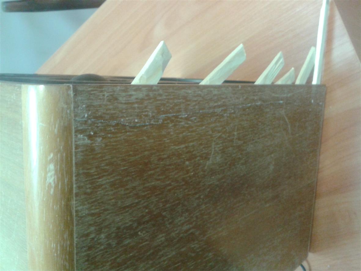

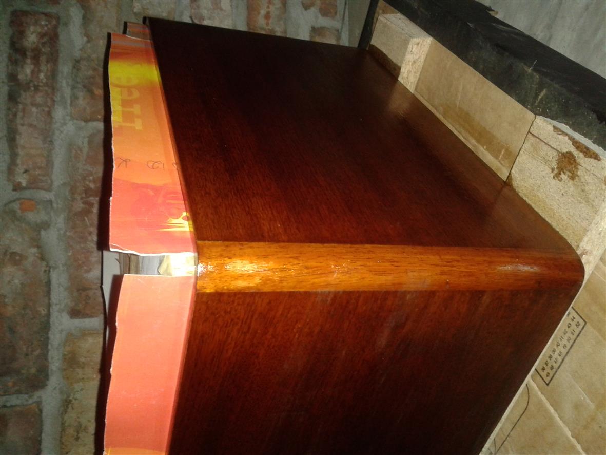

a wiec zaczynam od klejenia uszkodzenia klej Dragon D3 ( mocniejszy od D2)

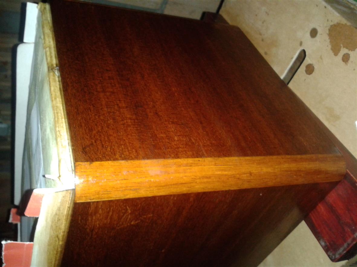

To uszkodzenie wygląda lepiej niż myślałem. Na allegro wydawało mi się, że pękło od suszy czy czegoś i się rozeszło na boku, a tu coś takiego (na plus). Na tym drugim zdjęciu to przez chwile musiałem się zastanowić gdzie jest uszkodzenie

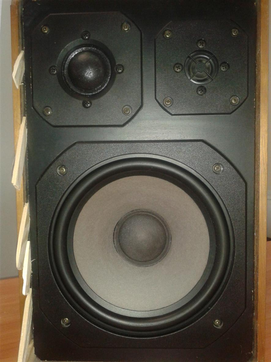

A sprawdzałeś jak gadają ?

kolumny wyladowaly w garażu i są rewitalizowane

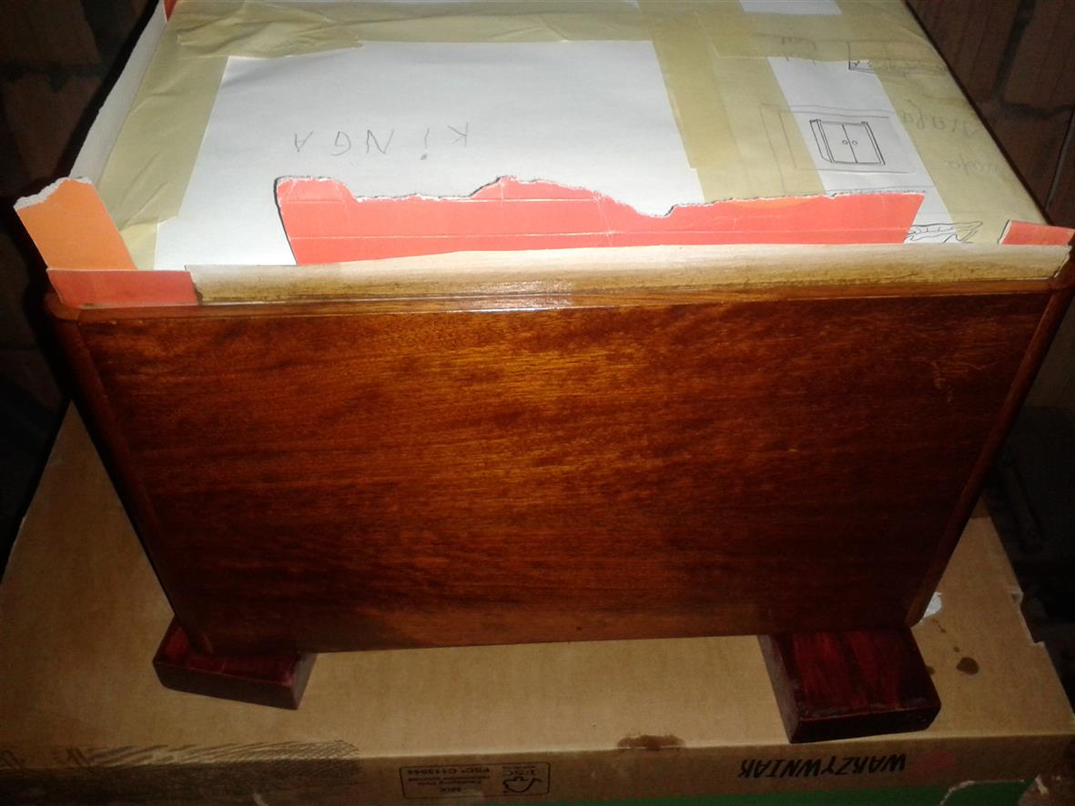

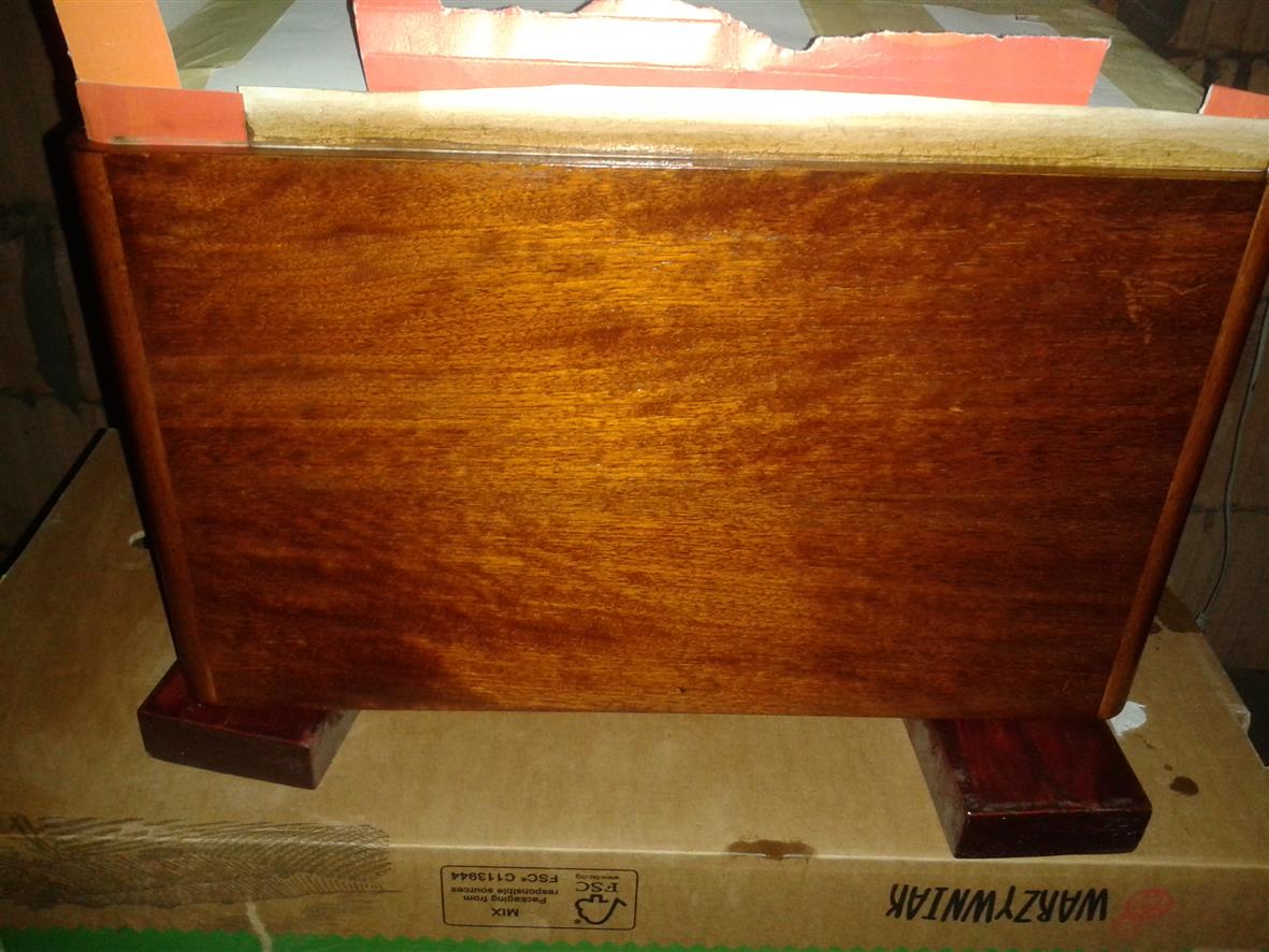

jestem po zeszlifowaniu i 5 krotnym zabejcowaniu jednej kolumny, tej uszkodzonej, jutro lakierowanie
uwagi takie ze żeby dobrze zbejcować trzeba dobrze lakier zeszlifować
Pozbyłem się śladów zacieków
teraz kolejny dylemat jaki lakier
wodny nitro czy do podłogi policos tam

kolumny becjowane na sosnę, maiła być czereśnia antyczna. ale w oryginale sosna wiec tak zostało bo jak gdzieś nie dotrę to nie będzie zbyt dużej różnicy.

lakier jednak do podłogi Domalux clasic
ale niestety jest problem z przewodem żąłuje ze go nie obciąłem bo sie ze starości osłona poprzerywała przy jednej z kolumn zaraz przy ściance tak więc czeka mnie grzebanie w środku i tu pytanie czy jakim przewodem połaczyć zwrotnicę z terminalem?

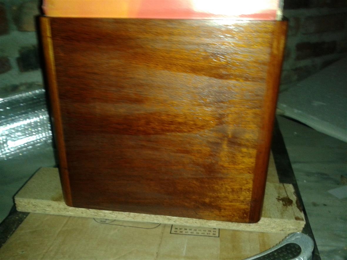

kolejny etap to szlif lakieru , pęzelek okrągły lepiej rozprowadza się lakier, o dziwo lakier jest rzadki
