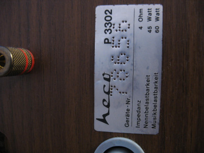

Dimo pisze:
29 mar 2024, 22:13
eż masz SL na tabliczce znamionowej? To pewnie jest tylko oznaczenie wersji kolorystycznej Silver..
W moich Heco jest tylko oznaczenie P4302, obudowa drewko, maskownica szara
chyba nie do końca ale cholera wie... SL mają zaokrąglone górne i dolne krawędzie , i nie ma znaczenia maskownica

Dimo pisze:
29 mar 2024, 22:13
Też masz SL na tabliczce znamionowej? To pewnie jest tylko oznaczenie wersji kolorystycznej Silver
A to nie jest Studio Line "zaokrąglone obudowy"? Były też wersje czarne ze srebrną ramką. U mnie "zwykłe" prostopadłościenne obudowy:

grzehu82 pisze:
30 mar 2024, 19:55
Pewnie masz rację z tym Studio Line - u mnie też są zwykłe prostopadłościenne obudowy.
Może ktoś ma katalog Heco z tych lat - fajnie byłoby przejrzeć ofertę i sprawdzić opcje.
