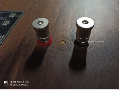

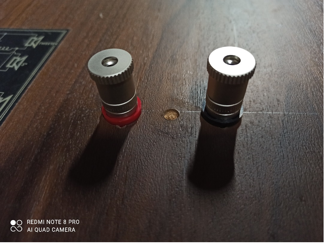

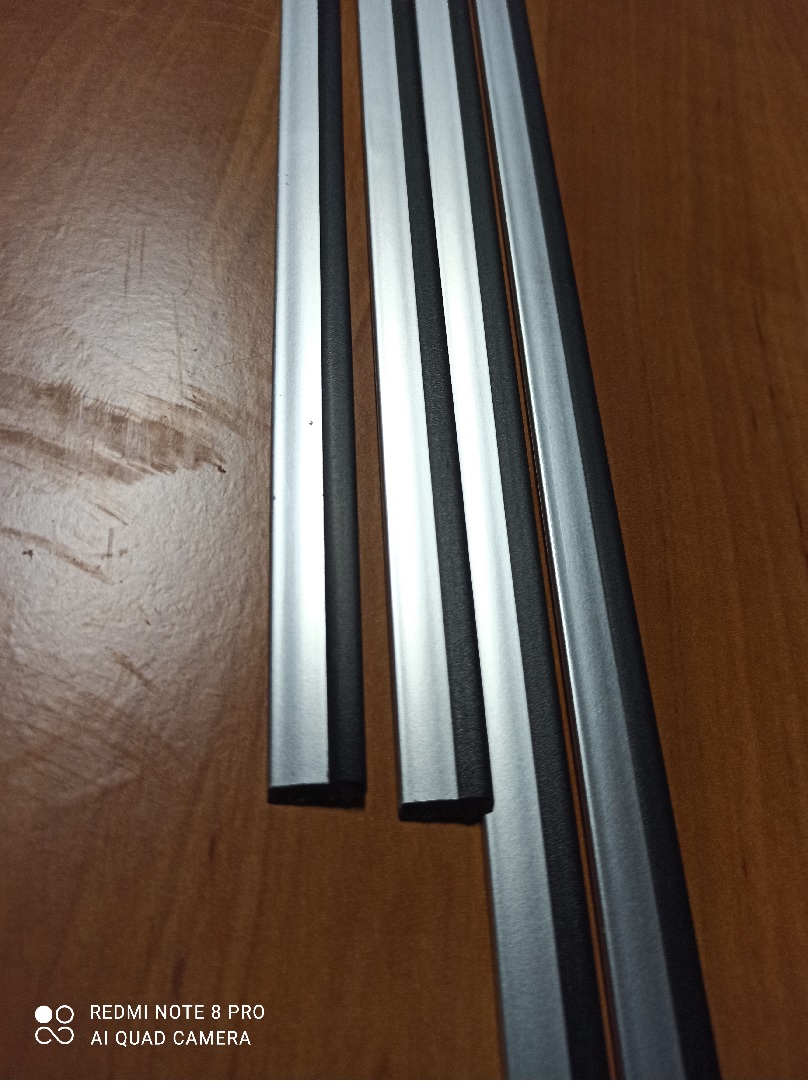

W wolnej chwili wyczyściłem listwy ozdobne, były pożółknięte i brudne. Pasta do polerki lekko ścierna załatwiła sprawę jak należy. Wywierciłem otwory pod terminale, próbne zamontowanie :)

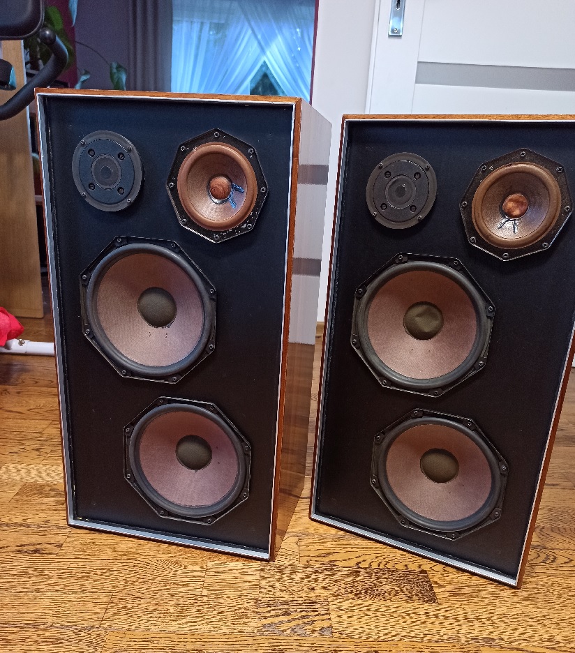

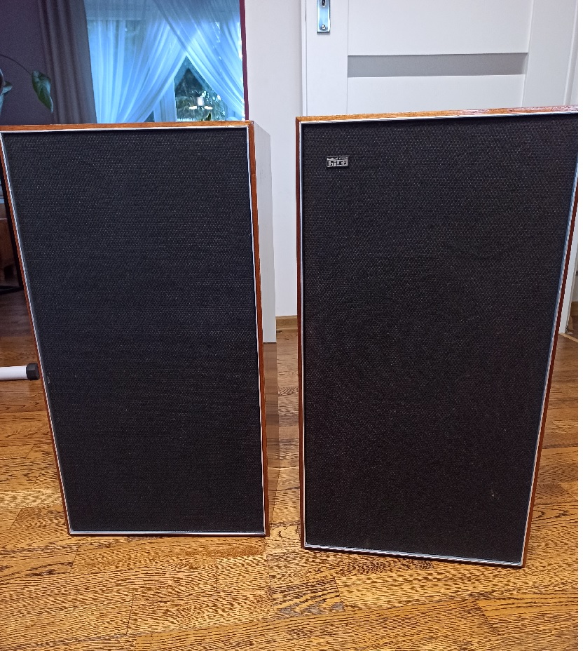

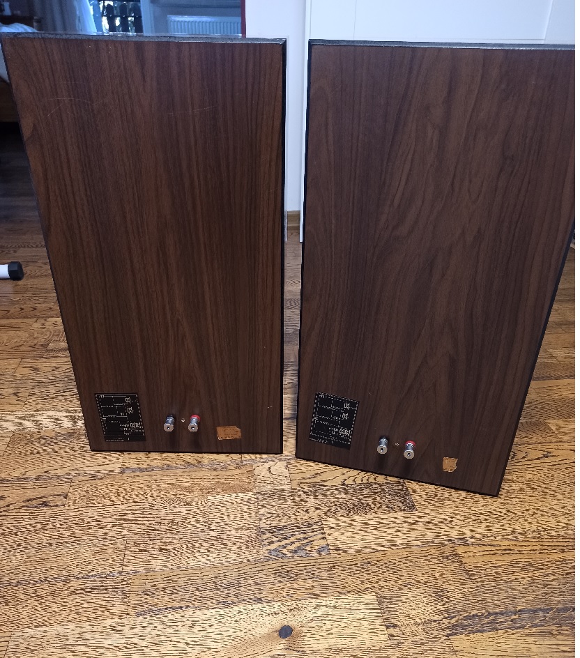

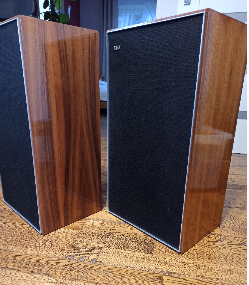

No i skończyłem :) Lakier poliuretanowy połysk 3 warstwy, fronty na czarno przykryte maskownicami oryginalnymi mocowanymi na magnesach, niestety zachował się tylko jeden znaczek. Ozdobne, srebrne ramki wklejone na miejsce. W oryginale pozostaje tylko tył kolumn, jest to okleina w dobrym stanie więc nic nie ruszałem. Efekty na fotkach, a jeżeli chodzi dźwięk, no cóż nie zaskoczyły mnie niczym, dodatkowy bas dorzuca niskich w stosunku do 426-szóstek a reszta pasma to stara szkoła grania Philipsa dla mnie rewelacja :)

Gratuluję efektu I satysfakcji z pracy :clap:

Dobra robota :clap: gratuluje ;)

dobra robota! :clap:

świecą się jak psu... na przednówku ;-) ale jeśli grają jak wyglądają to nie jest źle :D
gratuluję smykałki!

Gratulacje :clap: Świetna robota :!:

Pięknie wyszło :clap:
