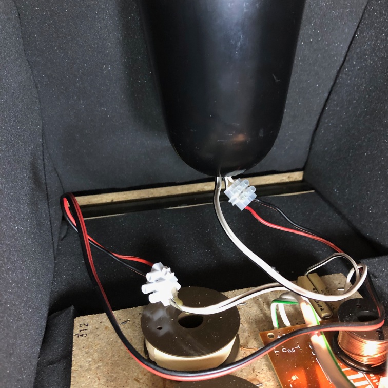

pianki wyglądją na położone i przycięte niechlujnie

Ja uzylem 2cm bo taka była przedtem z tych kawałków co zmierzyłem.
Średniotonowiec w jajku to ok.
Po co ktoś tyle przejściowek narobil to nie wiem.
Kable szły do zwrotnicy po prostu.
Szczelina nie powinna raczej być zasłonięta bo to zakłóca przepływ powietrza.
U mne kończyła się rowno z deską.

możesz też uzyc konektorów przy połączeniach przy samej zwrotnicy

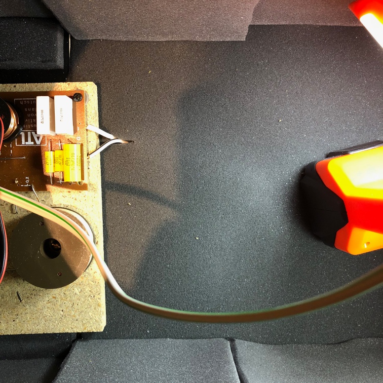

Jedna wyklejona, pianka przylega, nic nie odstaje, jak widać hornrezonator niczym nie przysłonięty.
Użyłem 2cm pianki wygłuszającej samoprzylepnej.

Jaszcze wymień te skrętki. Przylutuj po prostu.

tak, w sobotę

ewentualnie konektor męski wlutuj w płytę zwrotnicy a żeński zamontuj na przewodzie

chyba będzie problem - zwrotnicę ciężko uruchomić z płyty

no jak jakiś człowiek to włożył to jakiś inny człowiek nie wyjmie???

No ładnie, ładnie Pjetro. Tnij nożykiem introligatorskim, to unikniesz fałdek na łączeniach.
A czym kleisz? Punktowo klej dajesz?

Ciekaw jestem czy to nie jest wklejone na klej na gorąco... wtedy można próbować podgrzać i odkleić.
