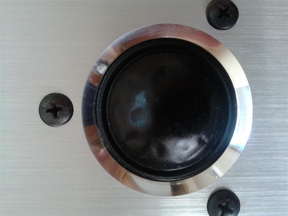

odkręcisz magnes od kopułki...no chyba, że coś tam jeszcze jest dodatkowo sklejone. Prosta sprawa. Popatrz dokładnie to złapiesz o co chodzi.

Ale na tej kopułce zdaje się, że jest cienki (cieniutki) miedziany drucik, który można łatwo uszkodzić..

...równie dobrze można upuścić kolumne i zmiażdżyć sobie stopę. Wiadomo, że trzeba tak robić, żeby nic nie spier...ić. Ryzyko zepsucia jest znikome.

spróbuj na tych które masz na stole. Odkręcasz trzy sruby i na "wagę" delikatnie wkrętakiem oddzielasz magnes. W szczeline magnesu wchodzi cewka więc trzeba uważać aby jej nie uszkodzić...to wszystko.

a i jak wyprać maskownice rama jest drewniana gdyby była z tworzywa nie problem prysznic z woda i szczoteczka a tak.... co można zastosować? ?

ano Twój wybóramrowek pisze:dobra zostaje na słomce do napojów i płucach

hm tylko jedno cewka stara zostaje czy w takim wypadku nową dawać?
dobra słomka i płuca nic nie odkręcam poza niskotonowymi i ładowaniem bananów do środka, może jak mnie co kiedy najdzie za kilka, kilkanaście hm nie dziesiąt lat

robisz tylko do etapu odkręcenia magnesu, później pomasować paluszkiem kopułkę od tyłu
i składamy, trzeba uważać na cewkę i żeby jakiś syf nie dostał się w szczelinę magnesu. Jeśli oprócz srub nie został użyty klej to nie będzie problemu. Jak zobaczysz że po odkręceniu nie chcę się odłączyć magnes to odpuść temat.

Zrób ja pisał pawel0777 , ryzyko nie jest duże, najwyżej jak będzie widać że nie odejdzie od magnesu to odpuszczasz. Może pomógłby odkurzacz z regulowanym ciągiem i ssawką szczelinową (mocniejsze niz słomka i płuca) tylko też ostrożnie, mi sie kiedyś udało.

płuca i słomka nie dały rady, odkurzacz też nie
pomimo tego że kopułka się prostowała (jakkolwiek dziwnie to brzmi) to po paru minutach znowu robiło się wklęśniecie. nie wiem czym to jest spowodowane że pomimo hm prawie wyprostowania ponownie kopuła z uporem maniaka robiła wgniecenie ( wklęśnięcie) .
