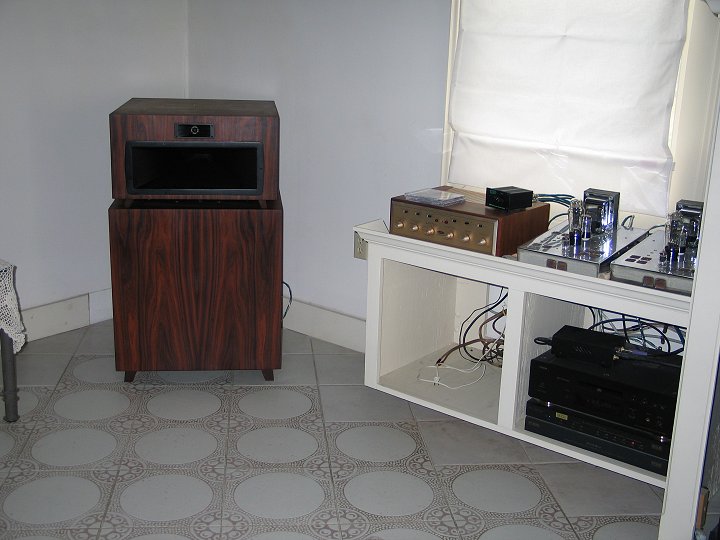

Słuchałem tego ale z samego quaterpie cudu nie było a wbrew temu co pisze twórca, podłogi zabiera to więcej w praktyce niż LaScala. Tam gdzie to stało dół był jeszcze dopalony dwoma subami tubowymi TubaHT i to to była potęga i szybkość.
A LaScala w narożniku oczywiście zyska. Ludzie nawet robili warjacje z wersją II (split, sosobn bas, osobno góra), że dół odwracali w stronę narożnika.
Ja raczej swojej nie potnę. To już lepiej wystrugać sobie KHorna.
Tu akurat wersja wtedy DIY
A co do podbicja przy 150 to w LS jest tylko lekkie i wąskopasmowe w okolicy 120.

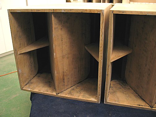

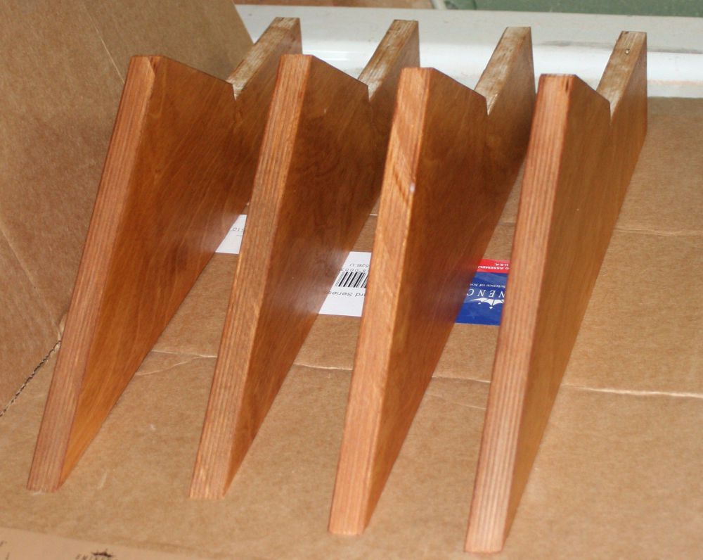

Post autor: Bacek »
Czy przy Klipschach coś to da to nie wiem. Na pewno w LaScali lekkie podbarwienie i podbicie, właśnie wspomnianych 120Hz, dają boczne ścianki wylotu tuby. Z upgradów stosowanych na to są albo pogrubienie całości (kolejna warstwa sklejki na około), lub wewnętrzne rozpórki.
Natomiast kładzenie czegoś na górę pewnie jakiś efekt da ale ona już taka wiotka nie jest i nawet jeśli, to akustyka pomieszczenia przykrywa to o kilka rzędów wielkości. Ale z drugiej strony, takie eksperymenty drogie nie są więc czemu nie popróbować.

Widziałem kity z tymi rozpórkami.
Robileś to ?

Post autor: Bacek »

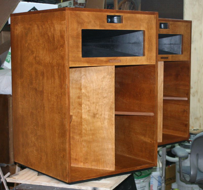

Ja raczej pójdę w obklejanie i fornirowanie. Mam trochę zamęczoną sklejkę w dwóch narożnikach przez kogoś kto kiepsko ją transportował.
A wersje tego różne ludzie robili. Poszukaj na from Klipscha LaScala bracing albo czegoś podobnego. A najlepiej linijka w rękę i pomierzyć u siebie.
https://community.klipsch.com/index.php ... mid-brace/

Post autor: Bacek »

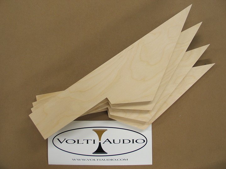

Volti sprzedawał, ale z przesyłką z za oceanu wyjdzie majątek, lepiej samemu wystrugać.
https://www.klipschupgrades.com/lascalaupgrades3.shtml
Jak masz wątpliwości co do spasowania to wytnij formatki z grubszego papieru lub tapety i będziesz miał pogląd.
