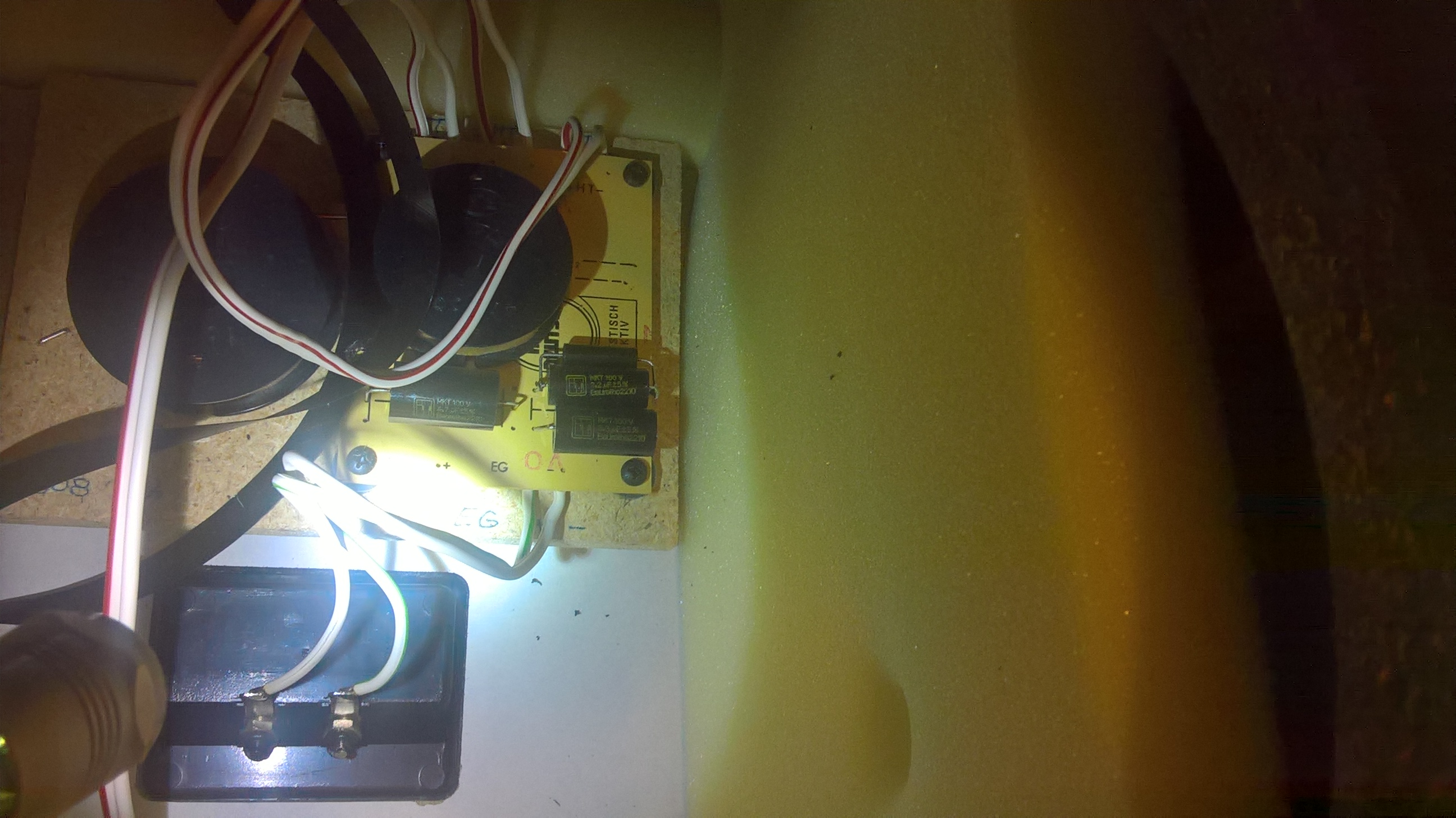

Kupiłem zawieszenia wymontowałem głośniki i przy okazji zrobiłem fotkę zwrotnicy kondensatory to mtk
