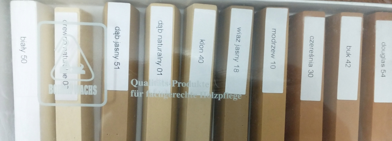

Kup sobie woski korygujące, możesz na cieplo dopasować barwę mieszając różne, potem tylko trzeba zabezpieczyć lakierem do tego typu napraw, np CleHo 3000.
Screenshot 2026-02-01 at 14-58-39 BAO zestaw wosków twardych do renowacji drewna • Cena Opinie • Środki pielęgnujące i naprawcze 11567382840 • Allegro.png
