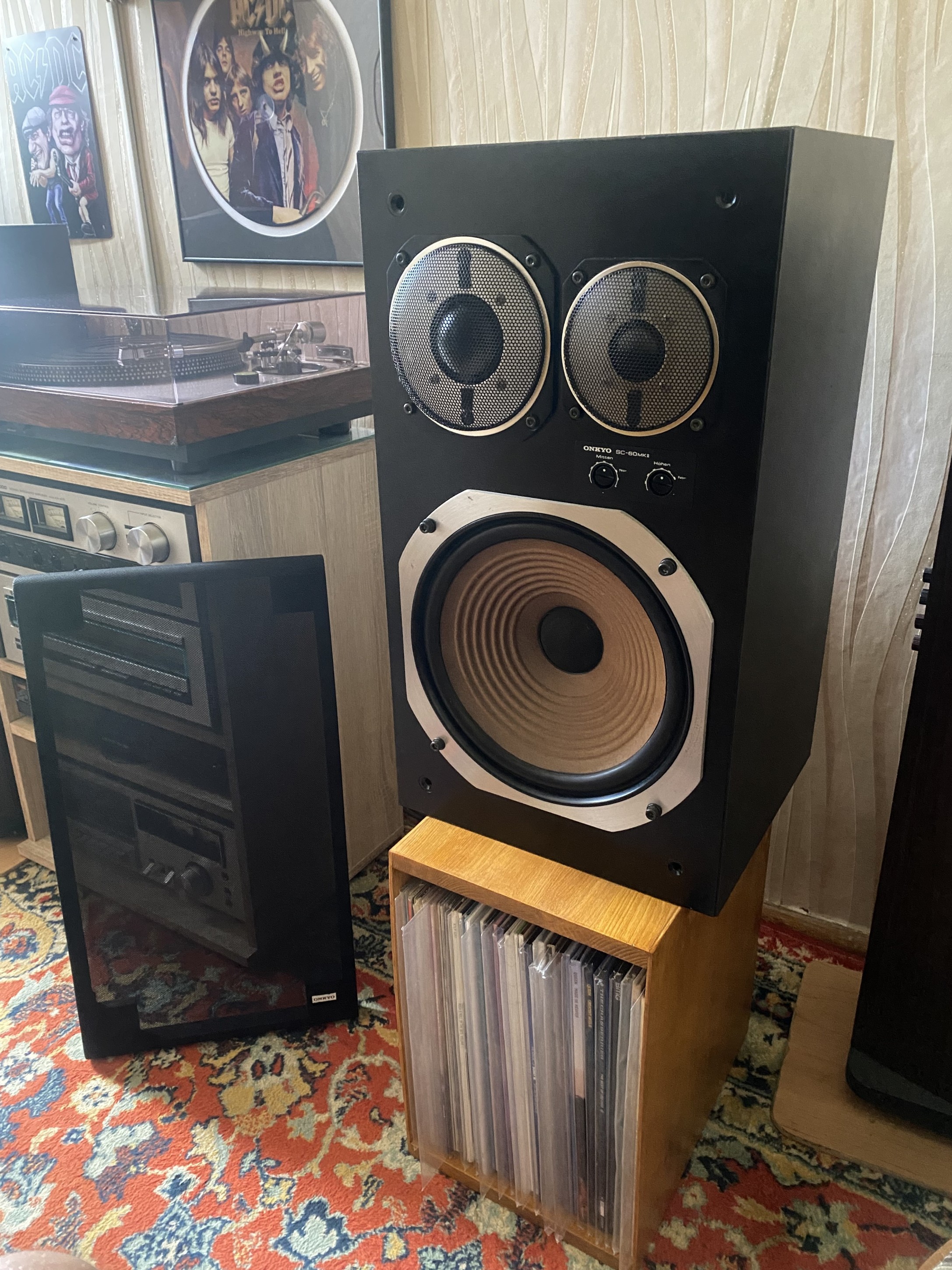

Józek wymienia kolumny z niemca na niemca ;) ostatnio heco p 650, u mnie niestety niemce od duala cl 730 aż do .... heco odpadły w przedbiegach a suma sum.. na placu boju pozostały dwa modele mnie interesujące - z japońskiej szkoły dźwięku - przełomu lat 70/80 ubiegłej tysiąclatki czyli:
Coral CX-77 i Onkyo SC-60 II -oba niewykle rzadkie od dziesięcioleci :mrgreen: ,
o ile pierwsze miałem ugadane praktycznie na 100%, to po gruntownym namyśle postawiłem jednak tradycyjnie na ONKYO :lol: i oto są. Szalę przechyliła doskonała separacja sceny i częstotliwości i to, że są technicznie doskonałe :D .
Z grubsza dane techniczne :
Głośnik niskotonowy: 280 mm
Średniotonowy: 50 mm (kopułka)
Głośnik wysokotonowy: 30 mm (kopułka)
Obciążenie nominalne/muzyczne 60 / 100 W
Skuteczność: 92 dB/W/m
Pasmo przenoszenia: 30 - 20 000 Hz
Zwrotnica 400 / 4000 Hz
Impedancja: 4 omy
Waga: 17 kg/szt.
Lata budowy: 1978 - 1980
Sterowanie dla głośników wysokotonowych i średniotonowych.
Zacząłem od 45 letnich maskownic, których stan oceniłem na gabinetowy, wymieniając kołki mocowań - mój koszt 11 pieniędzy polskich (kołki w motoryzacyjnym 8x1 pln, podkładki komplet 3 pln u chińczyka się na coś przydał :think: ):
następnie po sprawdzeniu oryginalności bebechów, ustawienie na szybko na super oryginalnych standach na ten moment :D :
szybko ogarnąłem kable i banany - najtańsze konektory z możliwych :handgestures-thumbup: a zapewne nie najgorsze jakby zmierzyć parametry tych pseudooryginalnych końcówek od Chinola z Hanpin :lol: :
potem szybkie rozruszanie potencjometrów w paczkach i pierwsze odsłuchy oczywiście w trybie power amp direct:
co do przekazu muzycznego - to powiem, że po pierwszych dzwiękach pies zamruczał, a na poważnie to brak konkurencji w nowościach sklepowych za niewiadomo jakie pieniądze, kto słyszał , ma lub miał to wie :character-oldtimer:

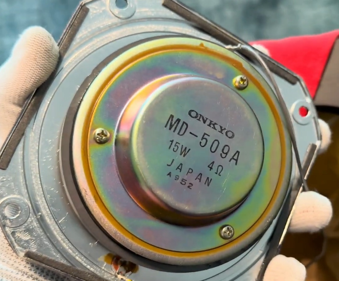

a wracając do tematu onkyo sc-60 II to ciekawostka taka , że średniotonowy to kopułka onkyo 5cm, trochę nietypowo :roll: ale możliwe iż dzięki takiemu patentowi głośnik zachowuje delikatność, naturalne
ciepło i głębię dźwięków a o to chodzi przecież:
Kopułka średniotonowa może nie jest "trochę nietypowo" ale łączenie jej z prawie 12" niskotonowym i owszem :)
Nie jest tajemnicą, że kopułka średniotonowa lepiej sobie poradzi od klasycznego średniaka z wyższym zakresem średnicy, natomiast problem będzie miała z zejściem w dół - podobnie jak kopułka wysokotonowa - zmuszana do grania za nisko będzie "ostrzyć" czy nawet jazgotać i spadnie jej wytrzymałość mocowa. Z tego powodu kopułki średniotonowe są najczęściej łączone z basowymi, które potrafią zagrać stosunkowo wysoko tak aby dolny podział przesunąć jak najwyżej i przesunąć prace kopułki w jej optymalny zakres pasma. Często były spotykane w konstrukcjach 4 drożnych gdzie wpisują się idealnie podparte od dołu klasycznym średniakiem piłującym niską średnicę. Oczywiście można je pożenić z większymi membranami ale w przyrodzie a tym bardziej audio, nie ma nic darmo :P Konstruktorzy Onkyo musieli tutaj pójść na pewien kompromis i zaaplikować niskotonowy o odpowiednich parametrach czyli wyższe granie kosztem basu i najlepiej w budzie closed. Żebyś mnie źle nie zrozumiał - to nie jest krytyka tych kolumn ani tym bardziej nie twierdzę, że nie mają prawa mieć basu czy mają go mało. To nie tak - poprostu jakimś tam kosztem basu osiągnięto inne cele. Jak dużym kosztem - musiałbyś je zestawić z kolumnami na podobnym rozmiarze niskotonowych w obudowach np basrefleks strojonych na 30Hz czy nawet 35hz w punkcie -3 db.
Miałem takie coś w domu - suba wielkości lodówki na dwóch konkretnych 12" pędzonych wzmakiem 400W w rmsie więc wiem o czym mówię. Zwyczajnie w tym rozmiarze niskotonowych basu można mieć więcej - a nawet dużo mniejszym niskotonowym można go mieć więcej niż tutaj - tylko czy więcej znaczy lepiej? Ja tam akurat lubię bas z niektórych starych klozetów - wyższa dobroć kolumny potrafiła fajnie kopać wyższym basem. Dzisiaj takich głośników już chyba nikt nie produkuje.
