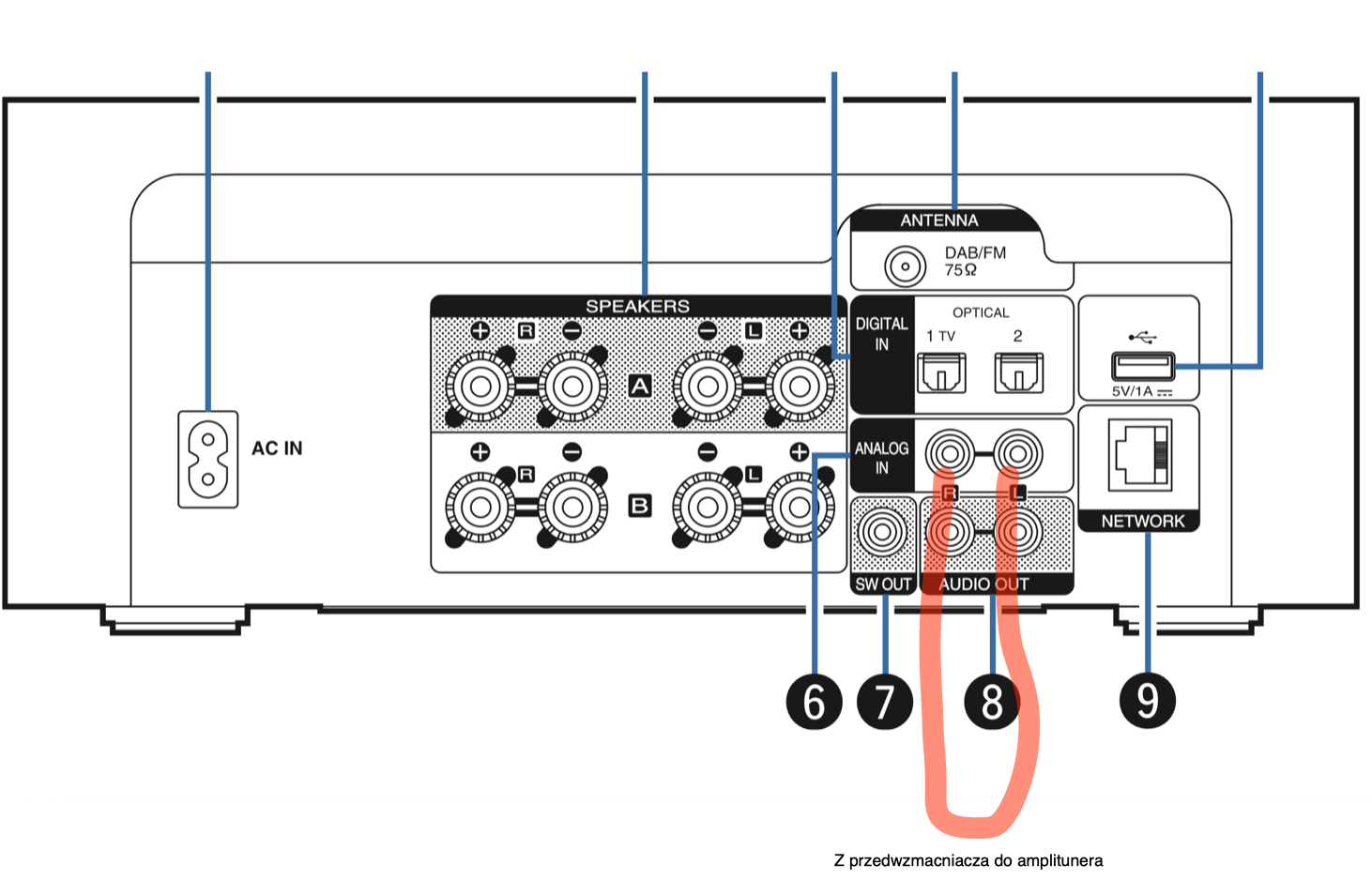

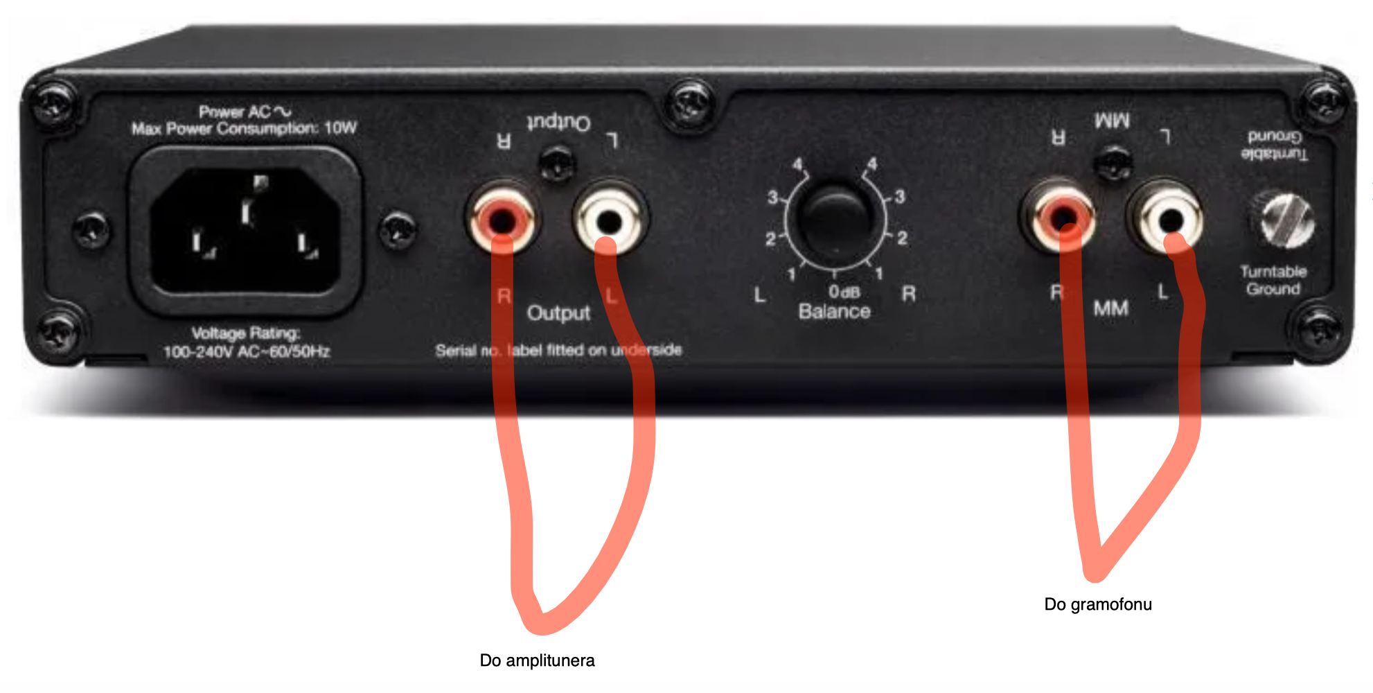

Mam problem z głośnością przy odtwarzaniu płyt winylowych z gramofonu.
Wymieniłem stary sprzęt na nowy :
Gramofon Thorens 402 DD
AT-VM95ML WKŁADKA DO GRAMOFONU
Przedwzmacniacz gramofonowy Cambridge Audio Solo
Amplituner Marantz M-CR612
Kolumny głośnikowe Polk Audio Reserve R200
i mam problem.
Radio i odtwarzanie płyt cd bez uwag, natomiast odtwarzanie płyt gramofonowych jest możliwe tylko w zakresie głośności do zakresu „44” (100 to max) na amplitunerze. Przy większej głośności kolumny zaczynają „buczeć”. Gramofon i przedwzmacniacz jest uziemiony.
Podobne zjawisko występuje po odłączeniu przedwzmacniacza i bezpośrednio podłączenia gramofonu do amplitunera.
Czy ktoś mógłby mi pomóc, coś doradzić? Gdzie jest błąd?

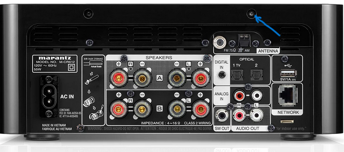

Poniżej pokazuję sposób podłączenia kabli :
Przedwzmacniacz gramofonowy Cambridge Audio Solo Amplituner Marantz M-CR612

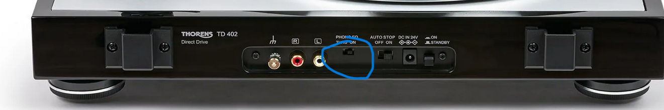

Pomiń na początek CA Solo. W Thorensie 402 DD masz wbudowany pre, z tyłu jest przełącznik phono eq/thru on, przełącz na phono eq i kablami bezpośrednio do Marantza. Kabel GND też pod jakiegoś wkręta z tyłu obudowy.

Próbowałem, efekt jest podobny. Dzięki za radę.

A przy tych 44 gra wystarczająco głośno?
Jak masz ustawiony ten przycisk od pre w gramofonów? Zobacz a najlepiej zrób fotkę.
Jak łaczysz CD? Cyfrowo? Spróbuj podłaczyć pod to samo wejście zamiast gramofonu.
Nie widzę danych czułości dla wejścia analog we wzmacniaczu. Może jest za duża a w środku na wejściu przetwarzanie cyfrowe. Nie jest to rzadkość w tanich sprzętach.
Jak zawsze dobrze coś nagrać bo różni ludzie różnie buczenie rozumieją

PS. Jeśli odsunięcie nic nie da to moim zdaniem, w związku z tym, że piszesz o "buczeniu", przyjrzałbym się jednak kwestii uziemienia wzajemnego tak jak wcześniej sugerowałem (i pytałem) ...
