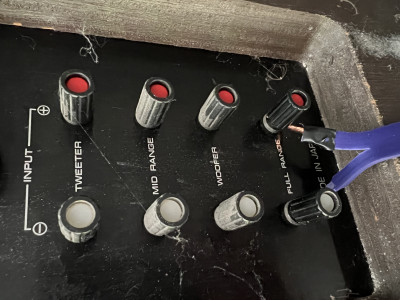

- rafikdm
- Posty: 1187
- Rejestracja: 14 lip 2013, 09:01
- Gramofon: Sony ps x65c
- Lokalizacja: Trójmiasto
Re: Dwie końcówki mocy a jedna para kolumn
Yamaha cx2

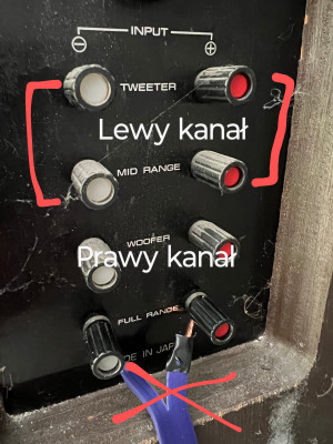

Masz tam przełącznik full range i 3 way
Ful range wszystkie przetwornik razem jeden kanał wzmacniacza zasila całą kolumnę
3way każdy przetwornik osobno ale z wewnętrzną zwrotnicą możesz to podłączyć jedną końcówkę mocy pod jedną kolumnę tak jak narysowałem z tym że w obu kanałach końcówki musi być ten sam sygnał .Mostki na czerwono.
Oczywiście uruchamiaj ostrożnie bo co masz w środku i czy ktoś tam wcześniej grzebał to tego nikt nie wie
