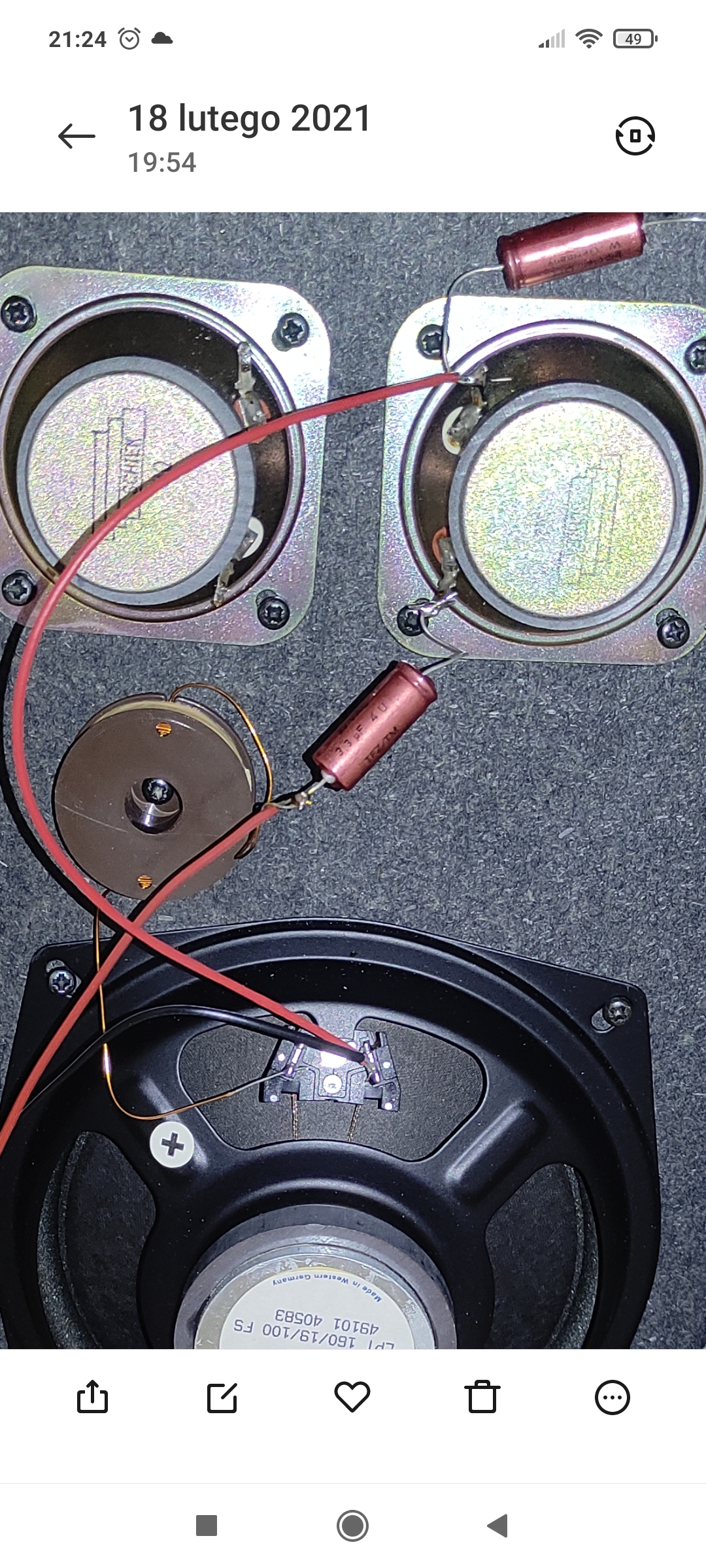

Potrzebuje porady jak podłączyć głośniki . W obecnej chwili działa jeden wysoko tonowy i nisko ( drugi wysoko tonowy został uszkodzony ) . Udało mi się dokupić identyczne głośniki i nie mam pojęcia jak to połączyć aby czegoś nie uszkodzić.

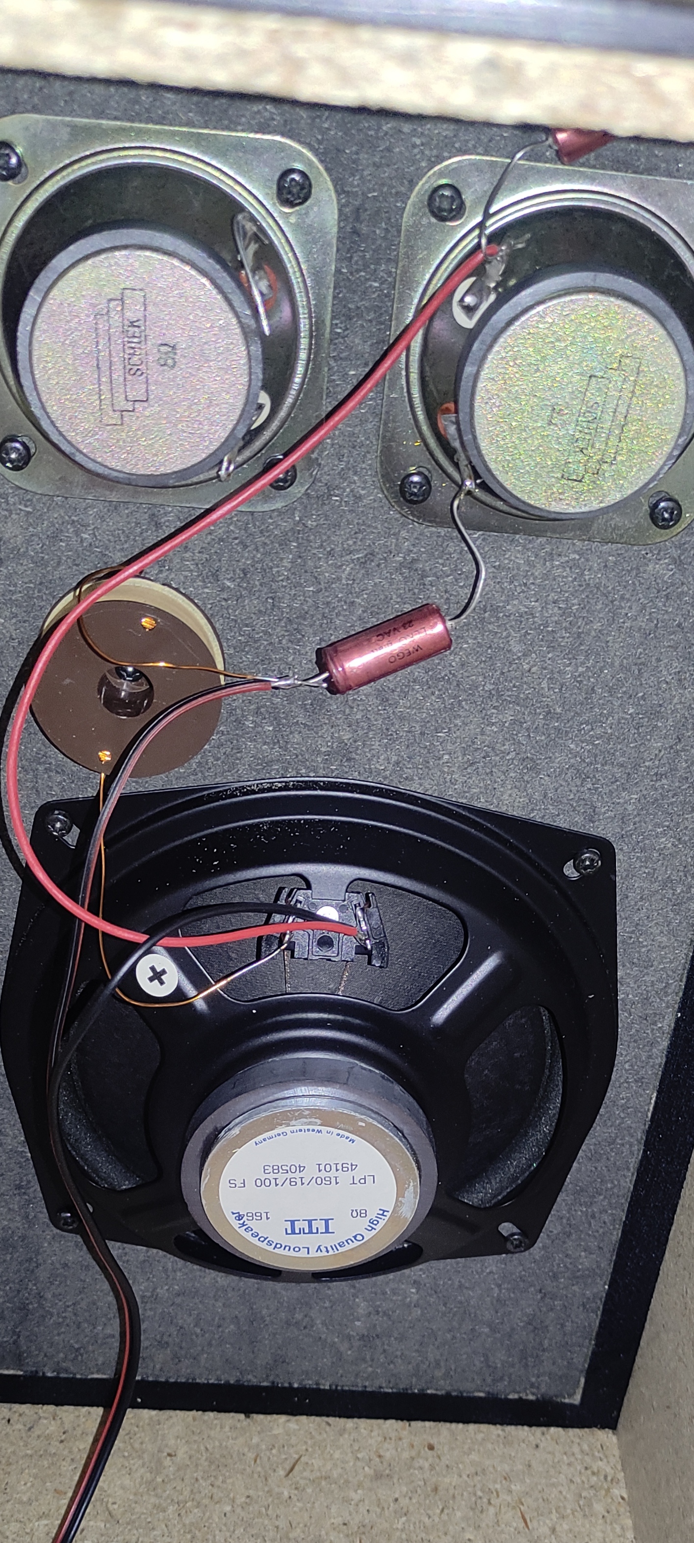

daj lepsze zdjęcie. nie widać wszystkich przewodów.
działają nisko i średniotonowe rozumiem w obu kolumnach?
w obu kolumnach nie działają wysokotonowe?

Tak , w obu kolumnach głośniki na lewo które uległ awarii zostały odłączone . Teraz to mnie zaskoczyłeś , nie miałem pojęcia że jest podział na średnio , wysoko i niskotonowe . Co mnie dziwi że dwa małe głośniki są takie same . Jest to schiek 8 ohm i takie głośniki zakupiłem . Zaraz się okaże że nie będę pasować bo jest podział na średnio i wysoko ....

Jak możesz to wyciągnij ten schowany u góry i podaj wartości obu kondensatorów

U góry 4.7 mikro u dołu 3.3

W konstrukcjach 4 omowych tonsila 4,7 mikro było standartowym kondensatorem na wysokotonowe głośniki. Tu ktoś coś żezbił... Tak mi się wydaje, nie znam tych głośników. Ale opierając się o to co widziałem w rodzimej produkcji z lat 80 to te wysokotonowe dałbym równolegle z tym 4,7 mikro jako filtr. Mniejszy kondensator podejżewam że blokował głośnik niskotonowy... TZN był wpięty równolegle do niskotonowca, wtedy by był filtr na niskich 12 Db na wysokich 6 Db

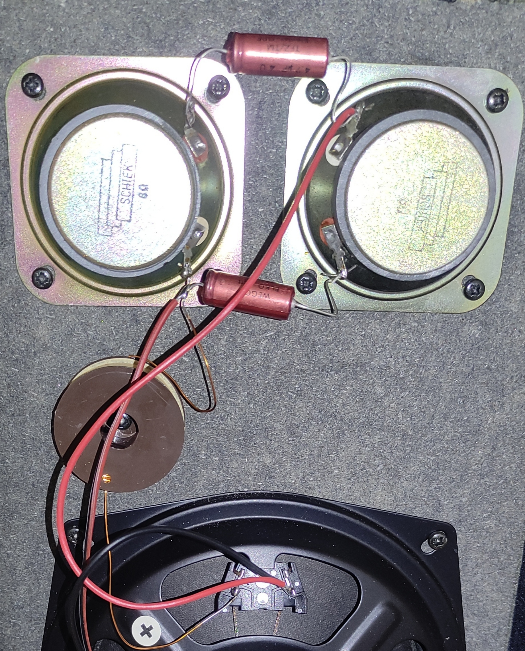

Byłem dziś w serwisie zajmującym się głośnikami . Tak to wygląda po podłączeniu .

2 i pół drożne kolumny... do tego wysokotonowce jako półtorej drogi... Można i tak...

Ktoś w nich chyba trochę pozmienial według tego co dała fabryka... W takim układzie jak masz teraz to wysokich będzie jak w altusach z tubą... UPS>>> Nie ten model...Ale na zdjęciach w necie widać że otwory małych głośników mają rózną srednicę, wiec i głośniki powinny być różne. Ta zwrotnica to jak w chinczykach... prościej już sie nie da

To jest model Cl 1200 i ma inaczej umiejscowione wycięcia na głośniki . Gdyby ktoś miał te głośniki i mógł sfotografować środek to temat by się rozwiązał :D
