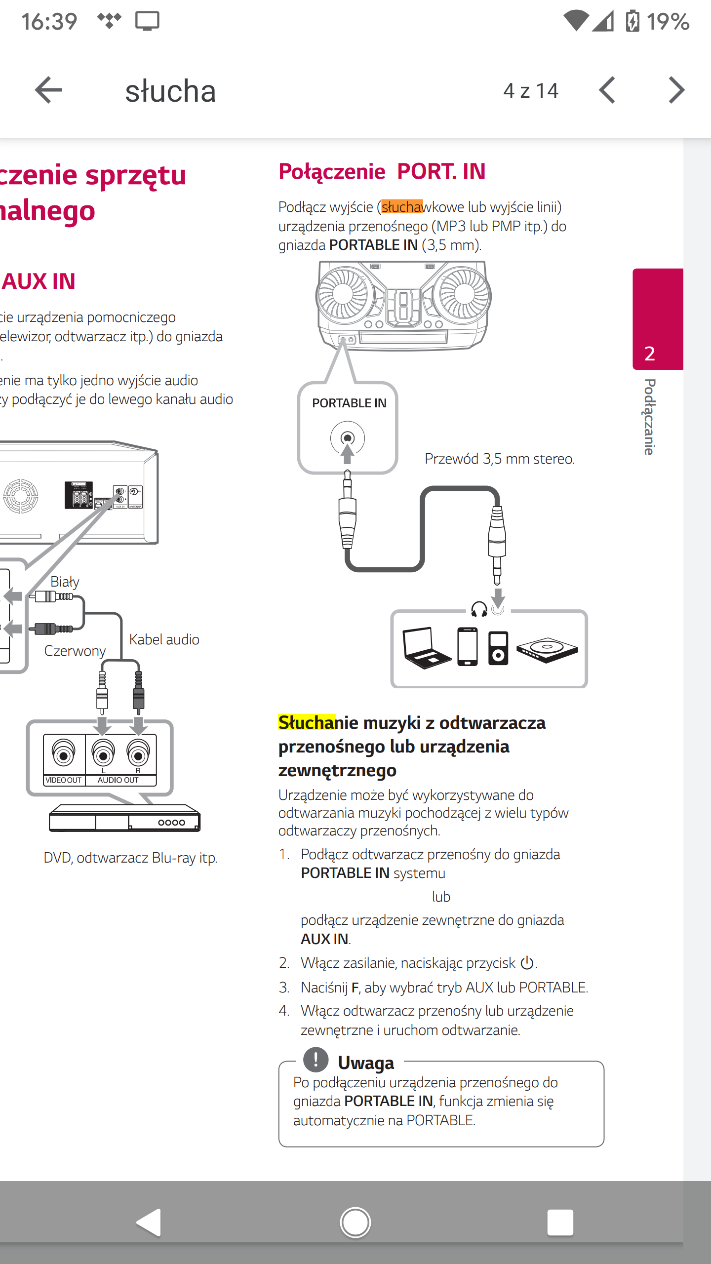

Np. na stronie X-kom w specyfikacji wymienione jest gniazdo słuchawkowe (wyjście).
P.S. Popatrzyłem jednak w instrukcję i chyba jednak brak. Chociaż jeden z rysunków sugeruje że do wejście AUX (chyba minijack) można podłączyć słuchawki.

domibobi pisze:
27 gru 2019, 16:35
Nie można. Jak sam napisałeś, jest to WEJŚCIE. A słuchawki podpinamy do wyjścia. Tamto wejście służy do podpięcia np. laptopa jako źródła dzwięku do wieży.
dale
Posty: 2928
Lokalizacja: Lublin
Re: Podłączenie słuchawek do głośników
Post autor: dale »
Ten znaczek słuchawek oznacza że przewód wpinasz w gniazdo słuchawkowe źródła. Jeśli chcesz słuchawki, a urządzenie ma aux - out, to pozostaje zakup wzmacniacza słuchawkowego.
tarald20
Posty: 15
Rejestracja: 04 lut 2018, 21:22
Gramofon: Sony PS-X60
Post autor: tarald20 »
Posiada tylko AUX in . Fonia jedynie wychodzi na głośniki
