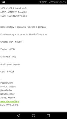

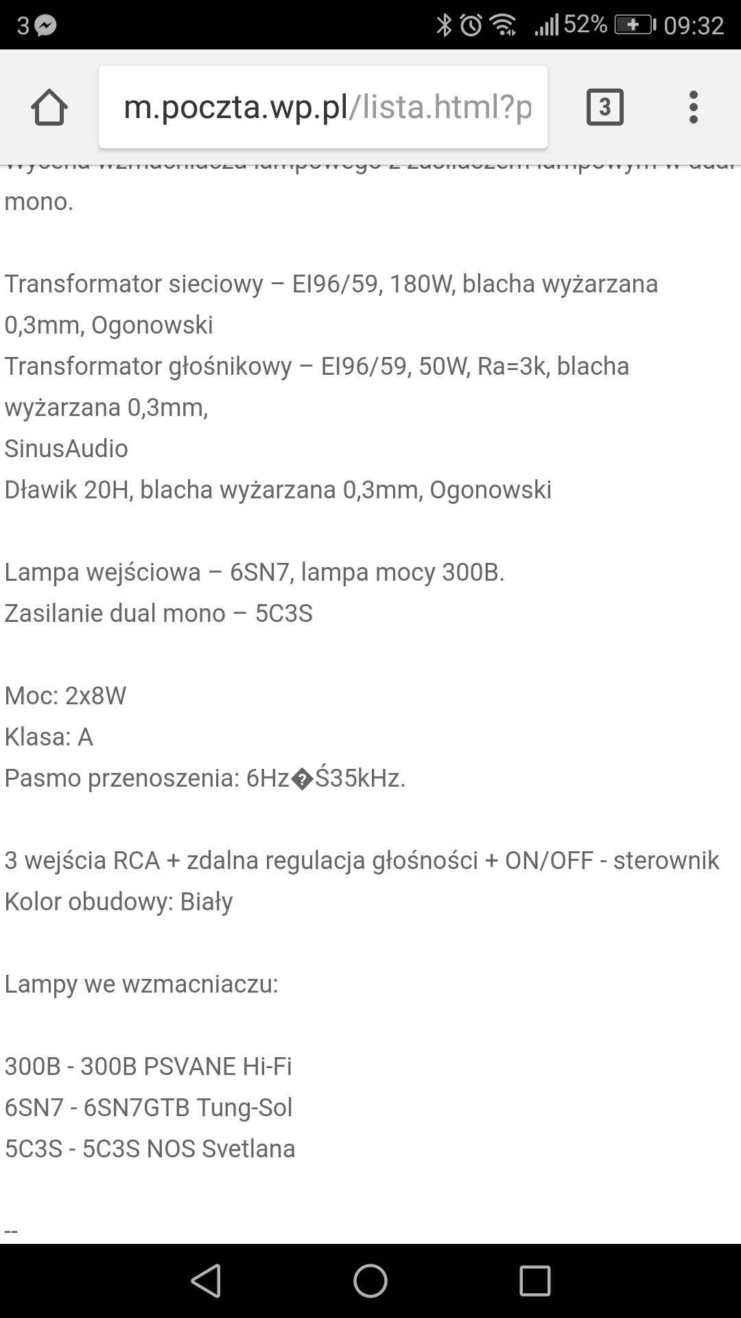

Technics sl q 33
Wczoaj zamowilem wzmacniacz ktorego parametry postaram sie wkleic ze skreen shotow:
Mozecie polecic kolumny podlogowe Ktore z tym zagraja ? Wiem ze powinny miec wysoka efektywnosc( pow 90db) i jak najszersze pasmo przenoszenia
Budzet do 4 tys ..bylbym wdzieczny!

bedziebyczo pisze: ↑29 sty 2018, 19:31
