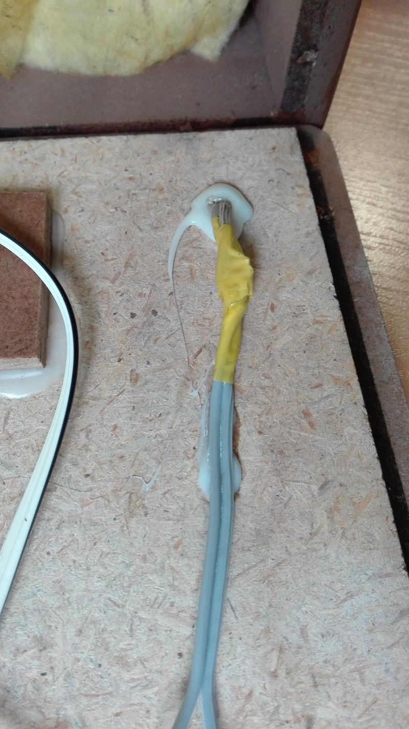

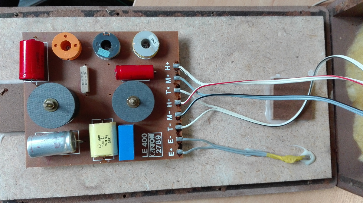

Cześć,
do pracy zakupiłem sobie Cantony LE400 (niezła cena, 170 PLN), w dobrym stanie, orzechowe.
Ale coś jakoś te kable mi nie pasowały. Głośniki można otworzyć, więc otworzyłem. Moim oczom
ukazał się taki widok. Powiedzcie proszę, czy takie lutowanie kabli to German Engineering z tamtych
lat czy ktoś coś tu zakombinował (osobiście bym nie łączył kabli, tylko wlutował jeden cały).
W drugim głośniku jest tak samo.
Za tym, że ktoś kombinował być może przemawia fakt, że z ujemnego bieguna zwrotnicy wychodzi gładki kabel,
a z dodatniego taki z nacięciami wzdłuż, a przelutowane jest na odwrót, tzn. na zewnątrz głośnika
ten gładki to plus...
Z pozdrowieniami
Kamil

- olsza84
- Posty: 3304
- Gramofon: Dual Fever
Re: Canton LE400, czy ktoś tu coś kombinował?
Myślisz, że tak Canton wypuszczał kolumny z fabryki?
Pewnie ktoś kupił jako niesprawne, z uciętymi kablami, zregenerował i dosztukował kabel zamiast wymienić po całości.

- olsza84
- Posty: 3304
I słusznie. Będzie porządnie zrobione.
