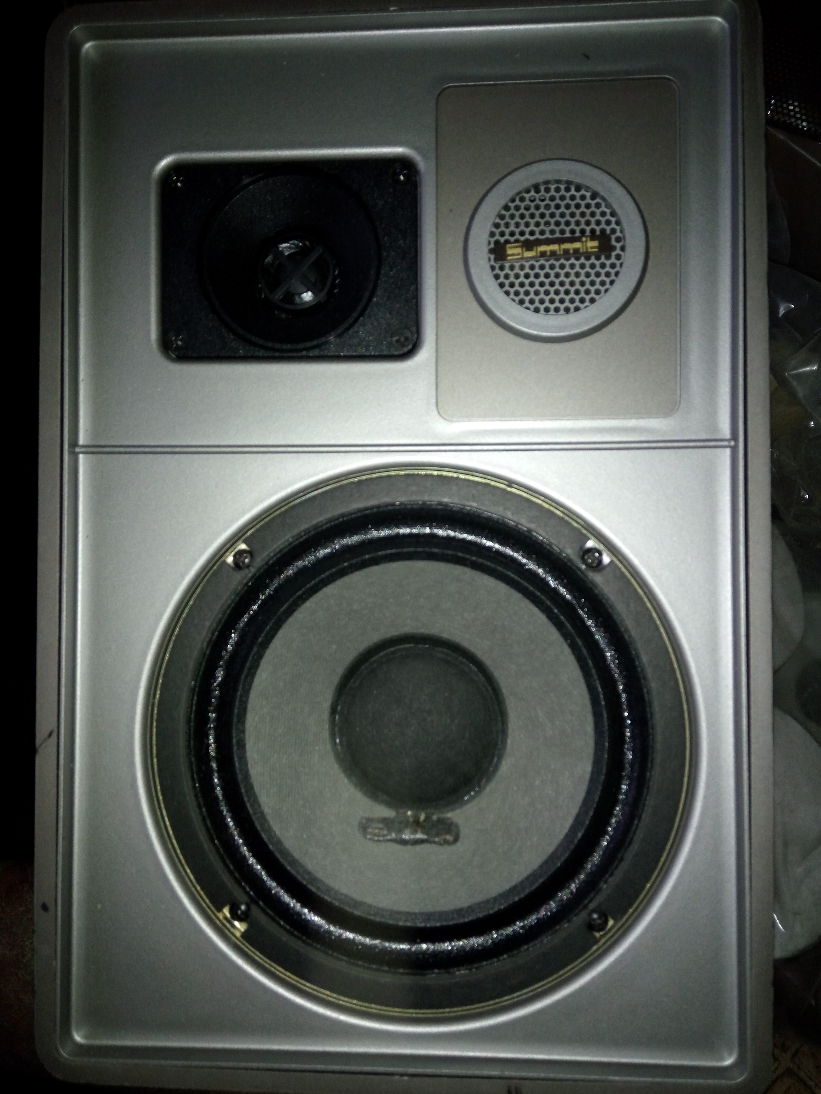

summit exclusive rf 550
Posiadam kolumny jak w temacie, grają ale jakoś brakuje im basu. Góra i środek bdb, przyjemny wokal, a basu nawet po podbiciu korektorem nie uświadczysz. Głośnik średni-niskotonowy 16 cm na zawieszeniu tekstylnym. Obudowa typu br, ale jakaś dziwna,wygłuszona w środku, brak tunelu, tylko otwór o średnicy ok 3 cm, zamaskowany siatką. Dmucha mocno, ale tego nie słychać. Czy ktoś może doradzić jak poprawić ich brzmienie i czy to jest możliwe?

Ale co to w ogóle jest ? Nie ma czegoś takiego w gugle. A jak nie ma w gugle to nie istnieje.
Masz jakąś specyfikację ? Może nazwę źle wpisałeś ?

cos w ten deseń? http://www.radiomuseum.org/r/summithe_h ... f_590.html
Moje odczucia to ten typ tak ma a raczej specyfika ich budowy, miałem kiedyś kolumny z takim głośnikiem summit tylko 21cm i też nie było "dużo basu", a twoja Yamaha też nie grzeszy niższym rejestrami.

Ja nie mam yamahy a on pisze o 16cm.

Czasami po prostu kolumny nie grają z danym wzmacniaczem, a z innym potrafią pokazać pazur, jakiego w życiu byś się po nich nie spodziewał. Jak nie grają dobrze, to pogonić i tyle.
Najlepiej przewertować tematy głośnikowe i dobrać do swojego wzmacniacza kolumny, z którymi dobrze współpracuje.

Sony STR-D365 ani Toshiba SB-M37 nie potrafiły też wydobyć z nich odrobiny basu. Wiem że to nie są jakieś topowe klocki (łagodnie mówiąc), ale to Sony bardzo podbija bas i nie dało rady.Obywatel pisze:Czasami po prostu kolumny nie grają z danym wzmacniaczem, a z innym potrafią pokazać pazur, jakiego w życiu byś się po nich nie spodziewał. Jak nie grają dobrze, to pogonić i tyle.

No cóż, chyba sam sobie odpowiedziałeś na problem

Rzadki model chyba oczko niżej niż ten co linkowałem, w sieci nawet zbytnio o nich nie ma. W basie cie nie jak widać nie usatysfakcjonują, zatkanie tego otworu też ci nie pomoże. Sprzedaj ten unikat, kup coś co będziesz mógł posłuchać przed zakupem. Polecane modele przewijają się w różnych watkach zakupowych forum.

dosyć sztywne zawieszenie głównego głośnika nima z czego basu naczarować

Dokładnie to, ale trwałe to to jestLatro pisze:dosyć sztywne zawieszenie głównego głośnika nima z czego basu naczarować

Właśnie przez tą trwałość się skusiłem. I bardziej myślałem o wklejeniu jakiegoś tunelu br niż zamykaniu obudowy. Skrzynki są raczej zmęczone więc nie myślę o sprzedaży. Może spróbuję wymienić głośnik na inny. Frajda w dłubaniu z takim sprzętem jest, więc co mi szkodzigrzehu82 pisze:Dokładnie to, ale trwałe to to jestLatro pisze:dosyć sztywne zawieszenie głównego głośnika nima z czego basu naczarować

Ja się w swoich poddałem i sprzedałem...a tez mi ktoś radził eksperymenty z bas rurką. Moje miały oryginalny bass reflex ale i były też wygłuszone...
Nie chcę być złym prorokiem ale bez wymiany niskotonowca, dobrych pomiarów i strojenia budki, wiercenie na pałę otworu i wkładanie kibel rurki może nie przynieść efektu wow. Ale jak chcesz mieć frajdę spróbuj.
