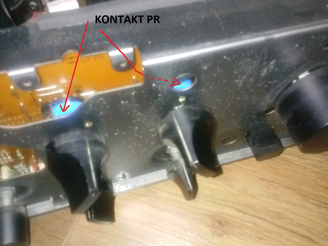

Kupiłem Kontakt PR. Rozkręciłem obudowę wzmacniacza, na tyle ile mogłem. Nie znam się na tym więc nie chciałem za dużo rozkręcać. Popsikałem jak na załączonym zdjęciu i pokręciłem gałkami.
Niestety nadal występuje ten problem z brakiem sygnału do drugiego głośnika. Po dociśnięciu gałki z selektorem źródeł sprawa się poprawia i oba głośniki grają.

Re: Dali 104 jedna kolumna nie działa
Smarowanie obudowy potencjometru/przełącznika nic nie da. Trzeba napsikać do środka.
- Posty: 45340
Potencjometry od środka zazwyczaj mają jakiś otwór by można było do niego psiknąć preparat.

Spróbuj "napsikać" od tyłu przełącznika. Przyjrzyj, się dokładnie czy w obudowie przełącznika nie ma jakiegoś otworu. Oczywiście "psikaj" przy sprzęcie wyłączonym z sieci. Gdybyś nie znalazł choćby najmniejszego otworu na przełączniku to "obsikaj" go po obudowie i po chwili poprzełączaj lewo-prawo kilka razy, czynność powtórz kilka razy (dwa, trzy), poczekaj z 30min, aby środek odparował i próbuj czy działa.

Tak jak napisał Wojtek, obudowa przełącznika powinna posiadać choćby mały otwór

Rozkręciłem wzmacniacz jeszcze raz. Niestety w obudowie potencjometrów nie znalazłem otworów, żeby popsikać sprayem do środka ( otwory takie były np w potencjometrze basu). Popsikałem gdzie się dało. Dodatkowo dokręciłem potencjometry do obudowy bo nakrętki nie były dociśnięte.
Po odpaleniu płyty okazało się, że wszystko działa jak należy
Nie wiem czy to efekt środka czyszczącego czy dokręcenia potencjometru ale najważniejsze, że jest efekt
