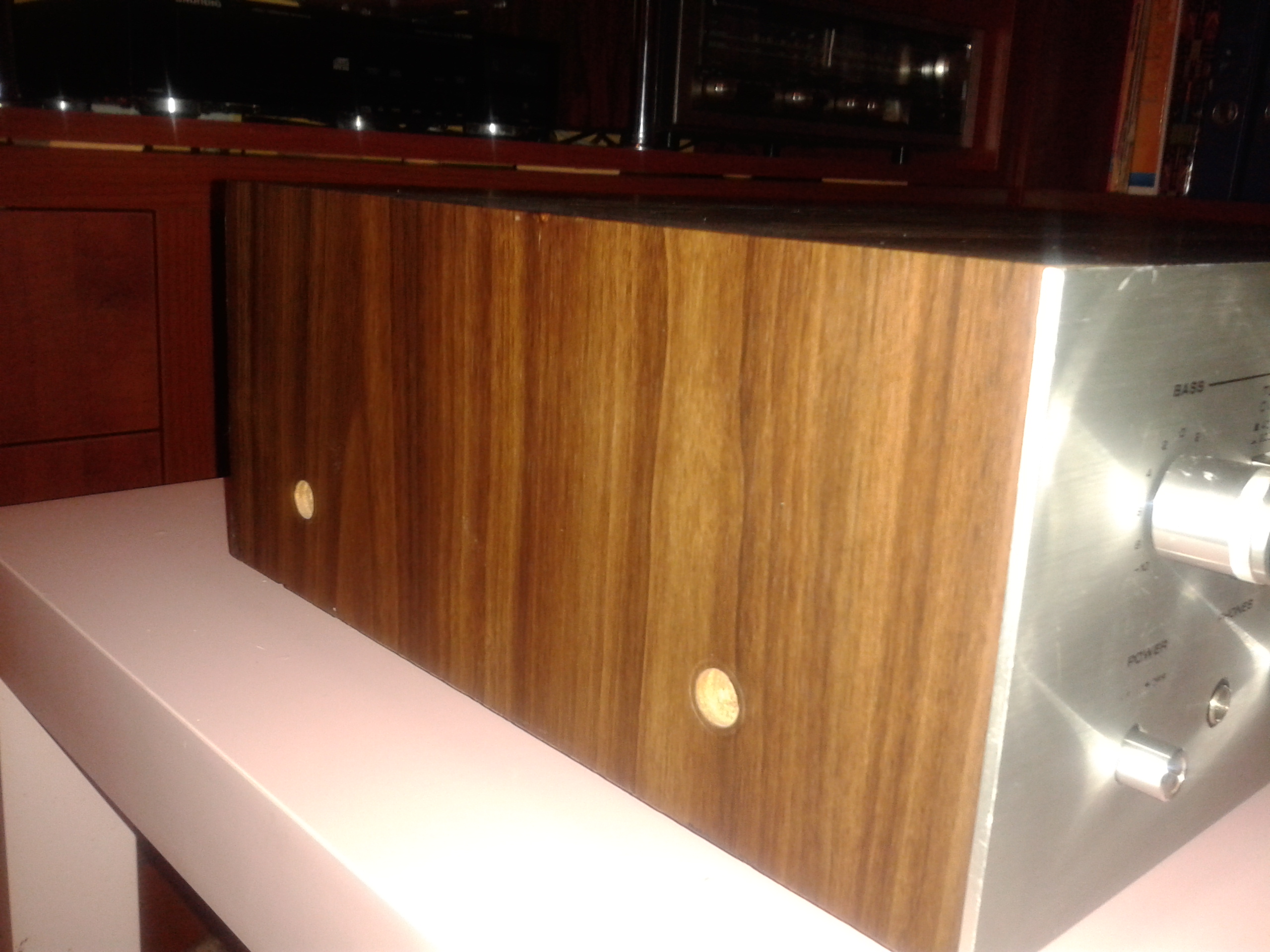

tu tym razem drewniana obudowa wzmacniacza

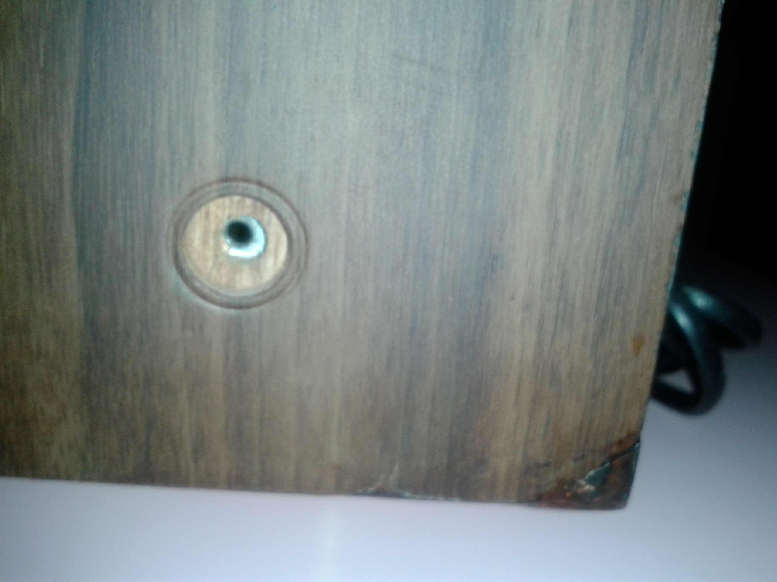

wzmacniacz posiadał wyszczerbioną obudowę z tyłu obite były rogi co widać po wstawce oraz porysowaną obudowę.

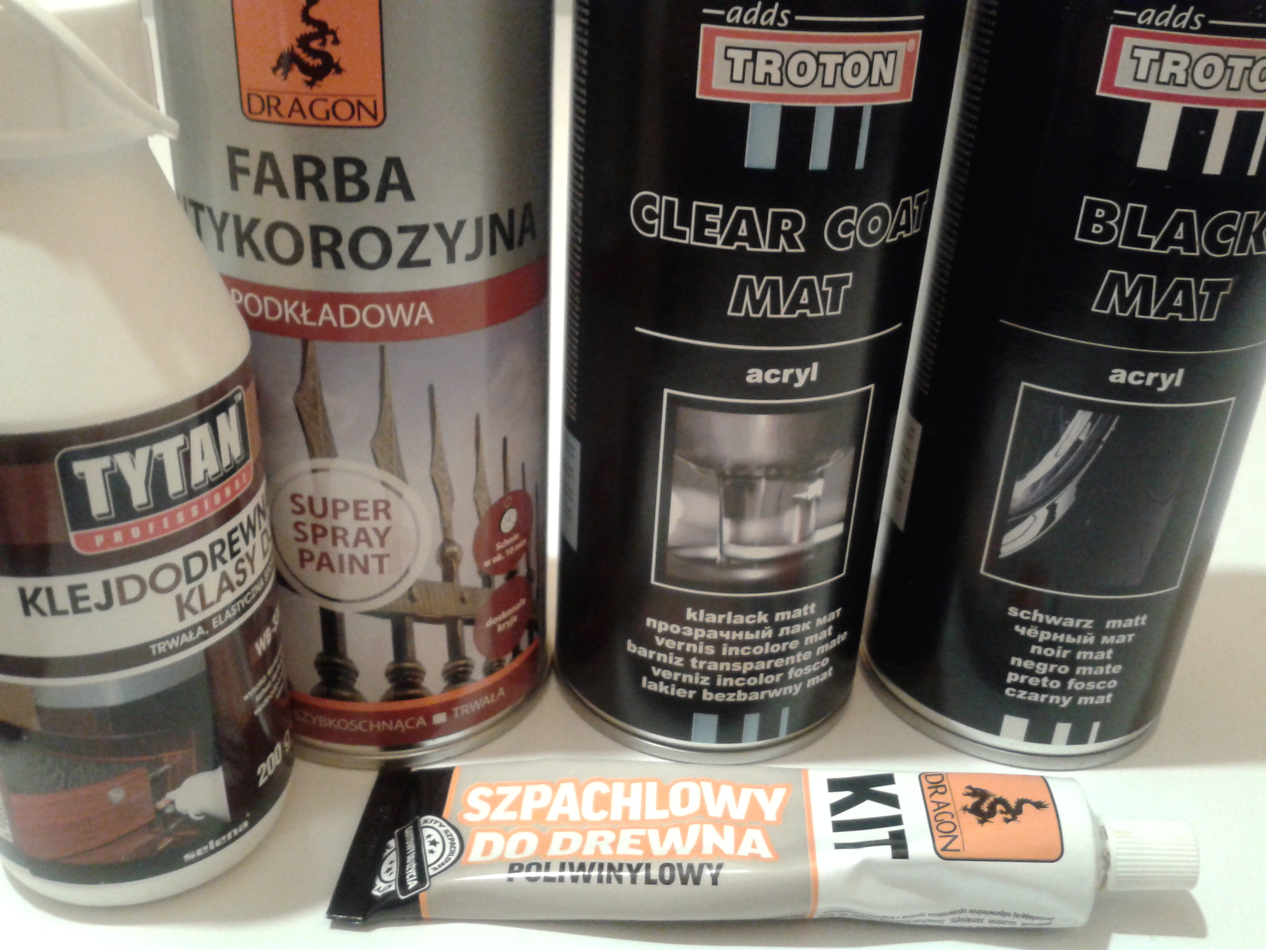

Rogi w obudowie zostały zeszlifowane w to miejsce klejem D3 został doklejony kawałek l drewna później zeszlifowany tak aby nadać mu odpowiedni kształt. Obudowa został przemyta benzyna ekstrakcyjną i polakierowana , bezbarwnym lakierem matowym, efekt więcej niż zadowalający
wiem że zdjęcia rogów nie są z tej samej strony ten czeka jeszcze na obrobienie i lakierowanie z drugiej po obróbce
jak się powiekrzyć 3 zdjęcie to wdać miejsce łączenia nie udało mi się za dobrze dobrać farby ale ..... jeszcze mozna zmienić :)

co do metalowej obudowy jest łatwiej. Przetarcie papierem ściernym przemycie odrdzewiaczem , pomalowanie podkładem a pożniej lakier matowy czarny ( lub inny w zależności od upodobań)

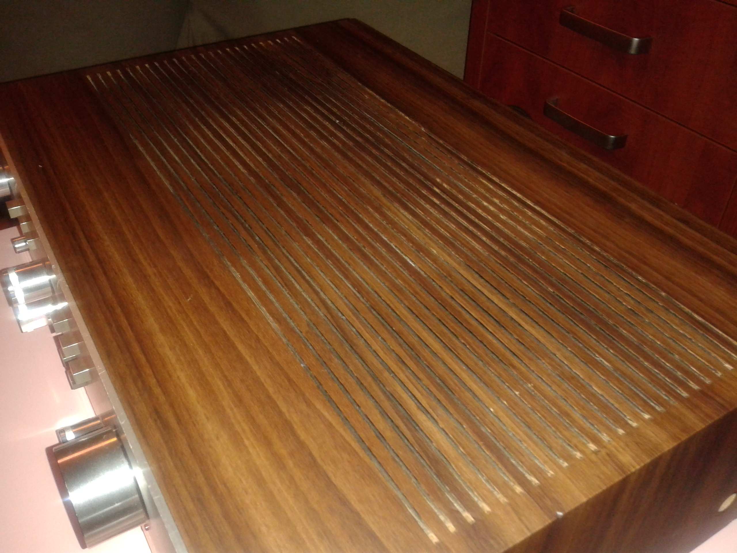

A nie lepiej było by mu dać nową okleinę aniżeli lakierować? Unikniesz różnic kolorów i miałbyś prawdziwe odświeżenie.
Posty: 8567
Re: sprzęt Hi-Fi ze śmietnika - reanimacja rewitalizacja
Jeszcze nie bawiłem się fornirem , no i problem z wycięciem szczelin na górze obudowy i dokładnym ich przyklejeniem
co nie znaczy ze kiedyś nie spróbuję

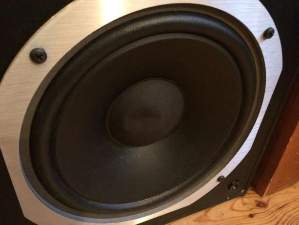

potrzebuje pomocy w związku z głośnikiem niskotonowym a właściwie z osłona przeciwpyłową czym to "wyprostować" znaczy się żeby to wróciło do poprzedniego kształtu, jedną podpowiedź dostałem ze odkurzaczem znacie jakieś inne sposoby Panie i Panowie?
Dragant
Posty: 940
Gramofon: Sony PS-X70
Post autor: Dragant »
amrowek pisze: jakieś inne sposoby Panie i Panowie?
Taśma klejąca, która nie zostawia kleju (np. Kapton). Odkrzurzacz może być zbyt hardcorowy :lol:
Gregorio
Posty: 25
Rejestracja: 13 sty 2017, 21:20
Post autor: Gregorio »
Taki życiowy protip: W grundigach wyciągnąłem to naklejką zdartą z butelki szamponu Head&Shoulders i psiknąłem parą z myjki. Do rana osłona wyschła i jak nowa.
Miód na uszy.
Dragant pisze:
Odkurzacz z regulacja mocy sie sprawdza :-) synek mi po tygodniu od zakupu kolumn palca wsadzil w membrane i odkurzacz na niskich obrotach dal rade .

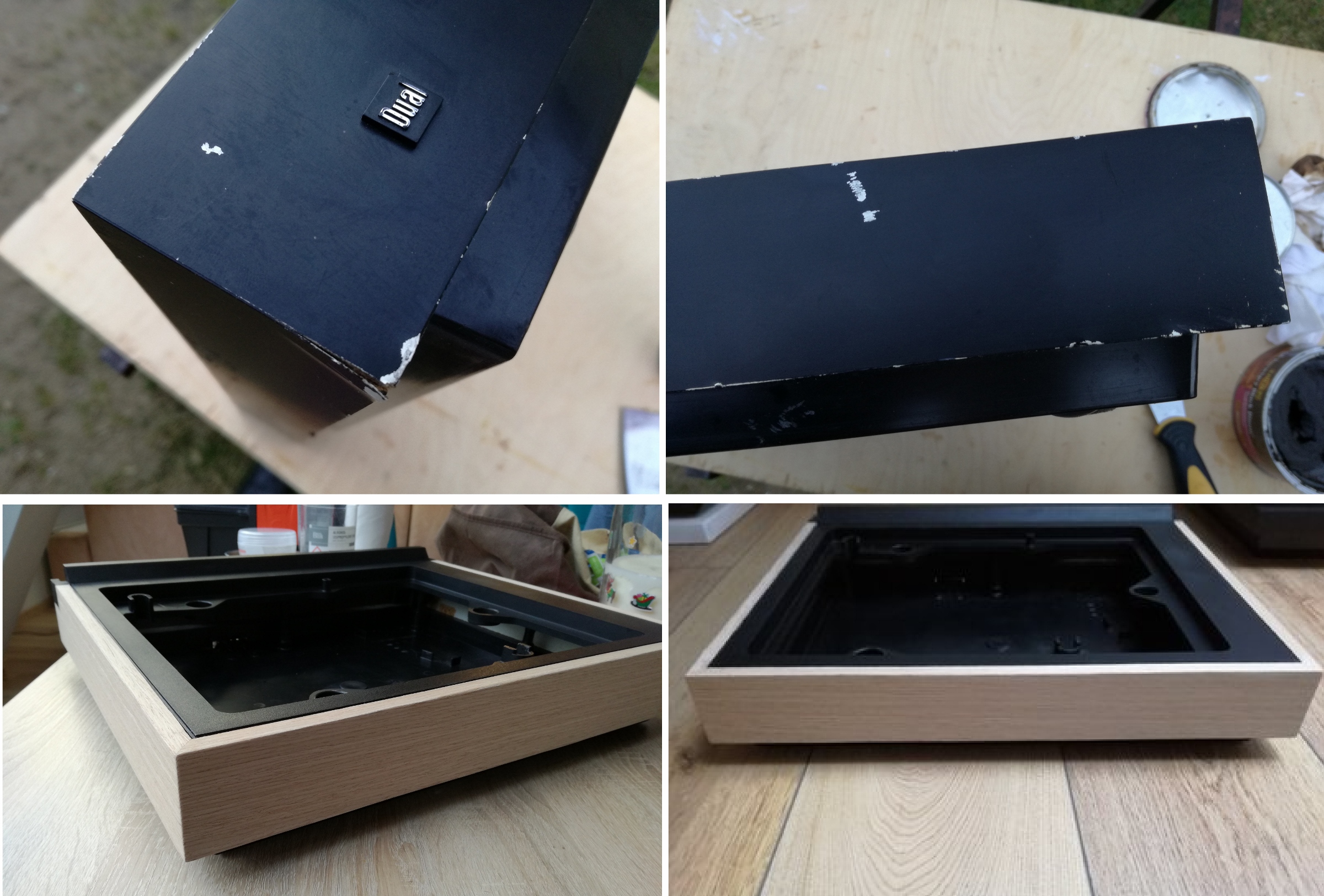

Tu się chyba nadaje - z mojego wątku dualowego. Gramofon już w drodze do nowego właściciela.

#15
fornir?
ładnie wyszło, czy okleina taka hm ....
