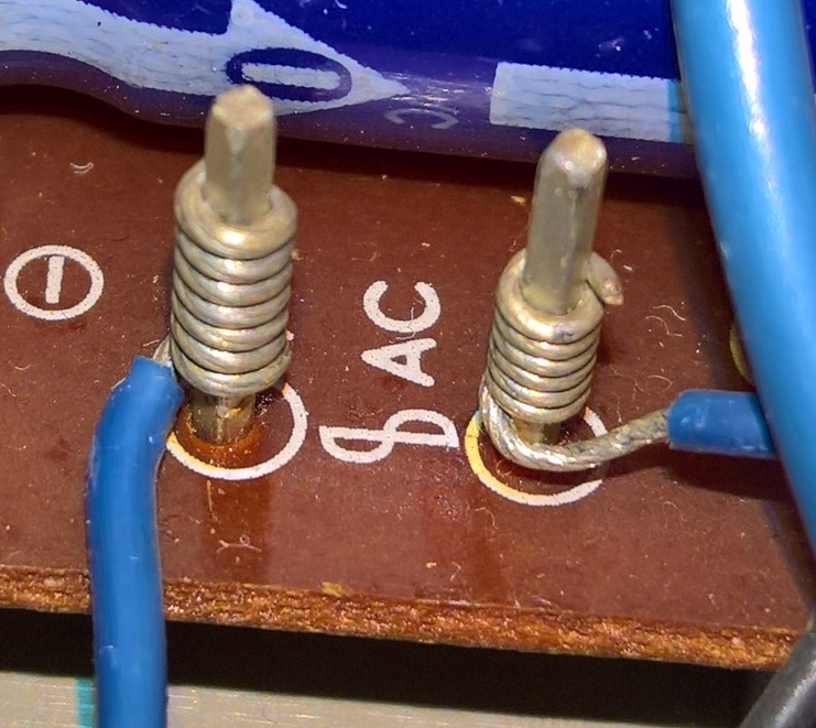

Jak się ładnie i sprawnie zdejmuje i zakłada takie przyłącza? Czy istnieje do obsługi tego typu łączeń jakieś specjalistyczne narzędzie poza cęgami? ;)

Dobre pytanie. Też się z tym dziś mordowałem a miałem zalane cyną jeszcze.

uu Japońska szkoła. Swego czasu musiałem się tego sporo naodwijać żeby wyciągnąć płytkę przedwzmacniacza. Jedyna skuteczna metoda to delikatne odwinięcie i ponowne nawinięcie - ręcznie. Nie spotkałem się z narzędziami do tego.

Wrzód na dupie jak by się Myszor wyraził. Ja nie odlutowuję przewodu od pinu, tylko cały pin z przewodem wylutowuję z płytki. O ile jest dostęp do drugiej strony płytki ;)

To jest połączenie owijane. Bardzo dobra rzecz.

Były spec narzędzia do zawijania.Wielka pewnośc polaczenia ale cazsmi jeszcze zalutowywano.

Nadal są.Tylko te zaawansowane owijarki drogie…

Jak już wspominano połączenia owijane są bardzo dobre ale po latach niestety potrafią też płatać figle szczególnie jak sprzęt leżał w wilgotnej piwnicy. Ja jeśli trafiam na takie podejrzane egzemplarze to zwykle zalewam cyną. Zresztą - połączenie owijane cynowanego drutu...
Zachowanie ich ma sens czysto sentymentalny bo one najzwyklej przyspieszały montaż, dziś w czasie serwisu można je zamienić na lut.
