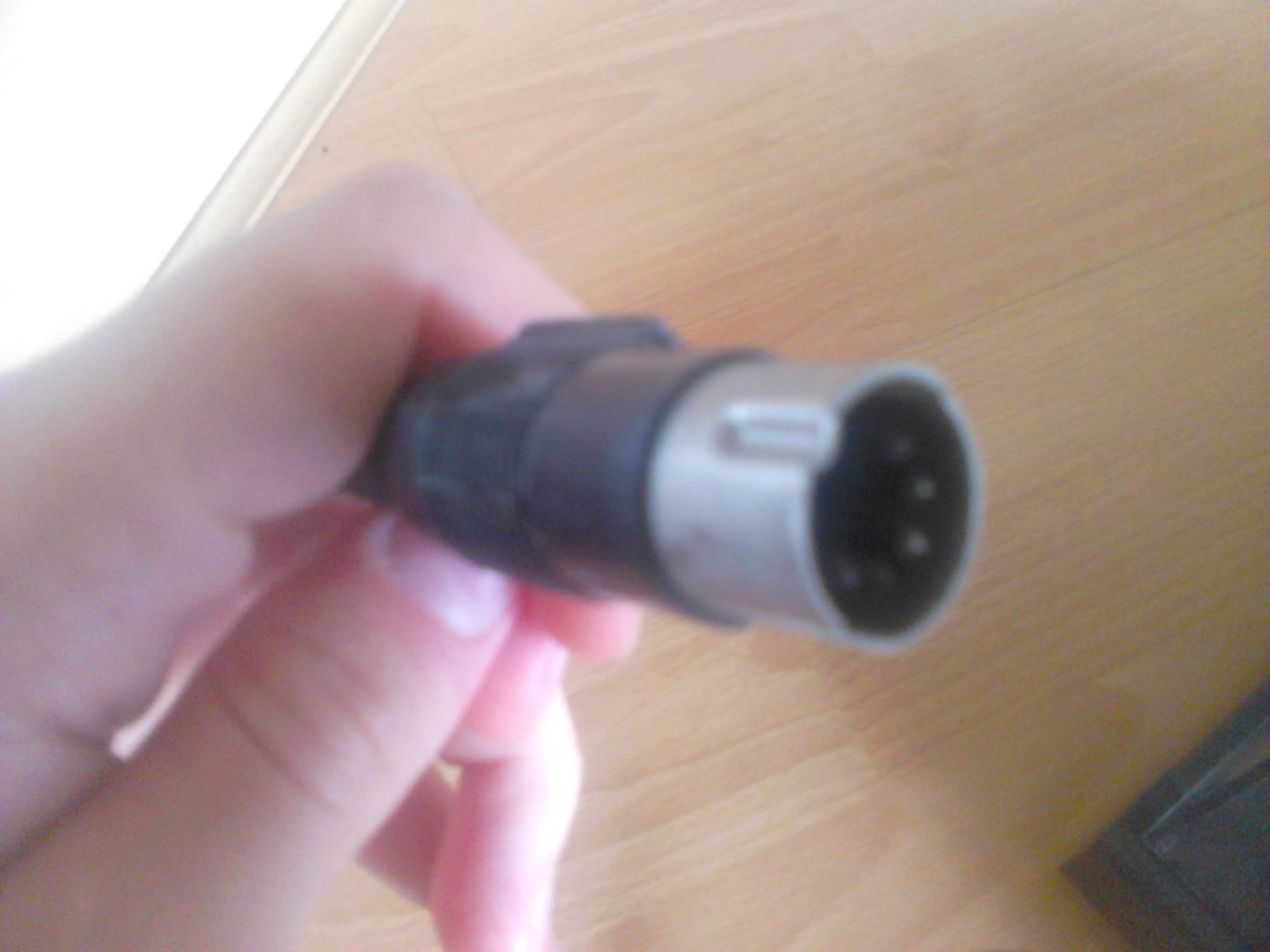

Witam, na początku zaznaczę, że nie jestem w temacie gramofonów całkowicie zielona, jednak podłączenie rodowej Foniki GS 464 do sprzętu nieco nowszej generacji trochę mnie przerasta.

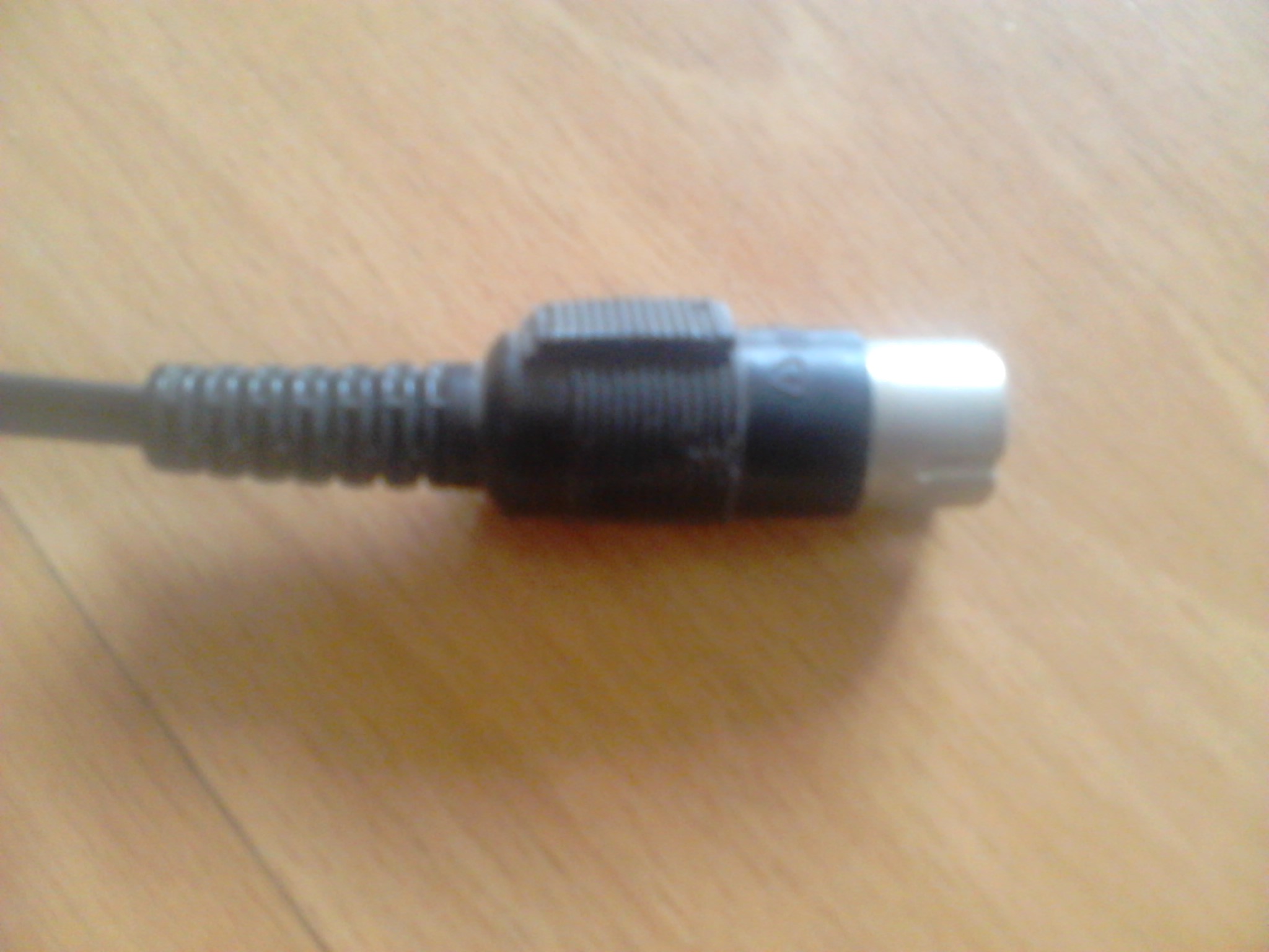

Sam gramofon posiada taką oto wtyczkę:
Chciałabym podłączyć go do wieży Panasonic posiadającej wejście na podwójnego cincha (w które mam obecnie wpięty kabelek zakończony mini jackiem). Proszę o pomoc w kwestii wzmacniacza/przedwzmacniacza, ponieważ moja wiedza w tym temacie jest raczej znikoma.

Napisz co to za wieża,albo chociaż czy ma wejście phono?Jeśli tego nie ma to potrzebujesz przedwzmacniacz gramofonowy( jest sporo wątków na temat tanich pre). Niektóre mają także wejście na taki rodzaj wtyczki(DIN),jeśli nie to potrzebna jest przejściówka z wejściem DIN>cinch do kupienia choćby na Alle...

Wieża ma wejście AUX (podwójny cinch).
Jakie przedwzmacniacze są godne polecenia?
Znalazłam na przykład coś takiego:
http://winyle.pl/analogis/4311-przedwzm ... 60309.html
Ten akurat ma wejście DIN (dziękuję za zidentyfikowanie wtyczki!). Czy za pomocą kabla z podwójnym cinchem z dwóch stron mogłabym po prostu podłączyć ten przedwzmacniacz do wejścia AUX w wieży?
