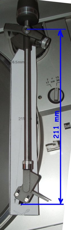

Witam, od czego są widoczne na zdjęciu sruby? Chodzi o tą po lewo i ta od samej góry. I jak odkręcić tą od samej góry. Gramofon dual 620q.

Potrzebuję przestawić ramię, aby igla była oddalona od osi ramienia p 211mm, sama regulacja wkladki to za mało.

Dobra już wiem po co są te śruby. Pytanie czy ramie da się przesunac do przodu ?

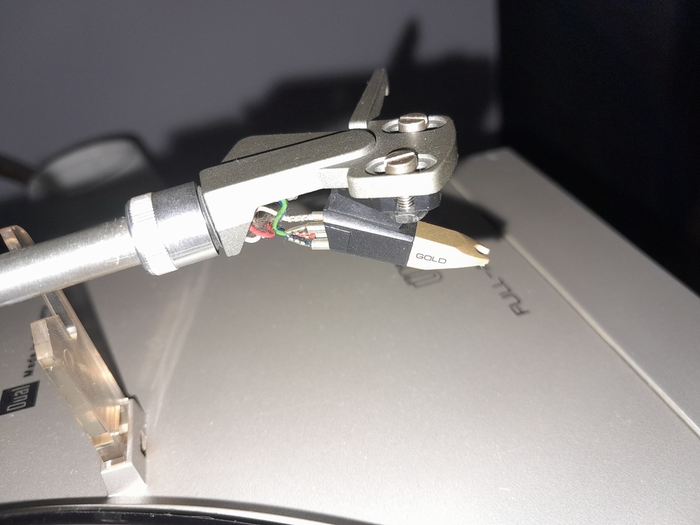

Dlaczego igła o tyle to rozumiem, bo to effective length. Ale nie bardzo wiadomo czemu we wkładce nie da siętego zrobić, co to za wkładka? Co masz ustawioen teraz?

Rozkręciłem mocowanie ramienia i nie da się przesuwać samego ramienia do przodu i tyłu.
Wydrukowałem szablon ustawienia wkladki z instrukcji. W niej jest podana odległość 211mm od osi mocowania ramienia do igly. Wkladka ma możliwość regulacji bo jest mocowana na dwie śrubki, ale ta regulacja nie wystarcza aby ustawic te 211mm. Igla oddalona jest ponad te 211 tzn około 5mm. Chciałem cofnąć ramie bo regulacja wkladki jest za mała.

Zdjęcie pokazuje jak powinna być ustawiona wkladka.

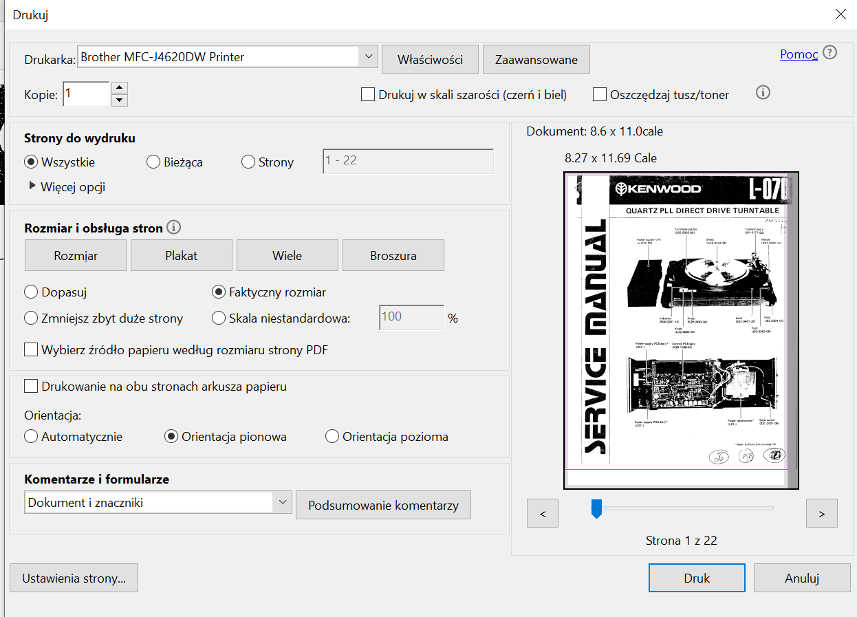

Raczej zakłądał bym że coś zrobiłeś źle. Pół centymetra rozjazdu to sporo. A mierzyłeś czy ten wydruk wydrukował się w takich rozmiarach? Przy drukowaniu pdf czasem włącza się skalowanie.
Domyślnie w Acrobat Reader jest "Zmniejsz zbyt duże strony", trzeba wybrać "Faktyczny rozmiar"
A w niektórych drukarkach i to czasem nie pomaga bo sterowniki czasem mieszają.

Co to za wkłądka? Wrzuć swoją fotkę.
