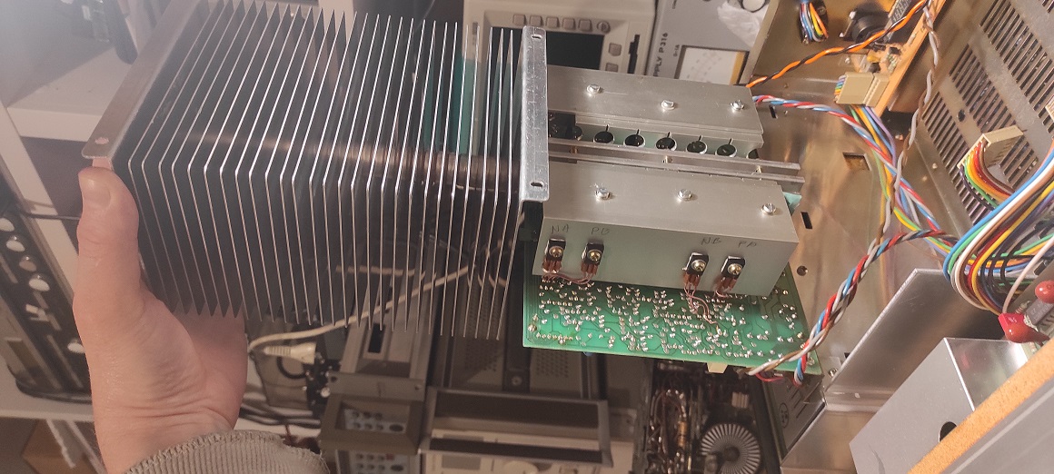

Aktualnie ulepszałem Revoxa B251 - znanego z przegrzewania stopnia sterującego. Naprawa była upierdliwa bo wzmacniacz od czasu do czasu walił pełnym zasilaniem w wyjście, zabezpieczenie spełniało zadanie ale huk i przeciążenia głośników - nieziemskie. Problem bo usterka była sporadyczna i ani grzanie ani chłodzenie jej nie wywoływało. Ze 4 woltomierze w kluczowych punktach pozwoliły po tygodniu wytropić jedną malutką diodę która doznawała przerwy. Przy okazji wzmacniacz dostał nowe tranzystory sterujące o odpowiednim SOA. Dziś to nie jest prosta sprawa bo struktury są przystosowane do pracy przełącznikowej, małe. Kiedyś też wpadłem na pomysł przenieść te tranzystory na dodatkowe radiatory aluminiowe dokręcone do tranzystorów mocy. Tym sposobem wzmacniacz ma stabilniejsze parametry podczas nagrzewania. Już dla siebie wymieniłem piankę w Infinity RSa, dodałem na nabiegunniku kawałek filcu by tłumić wnękę która powstaje po wklejeniu osłony przeciw kurzowej pełniącej funkcję korektora fazy. To poprawia odpowiedź tego głośnika w górnym krańcu jego pasma. Zmierzę wiosną jak na dworze będzie można rozstawić stanowisko z mikrofonem. Problemem jest klej do polipropylenu a w zasadzie jego brak. Jakiś czas temu kupiłem kolejny charakterograf który był kurnikiem i wymagał czyszczenia. Został rozebrany na śrubki, wymyty detergentem i poskręcany, dostał nowe elektrolity, podstawki pod scalaki i trochę poprawek. Teraz już działa, widoczny tranzystor TG5
