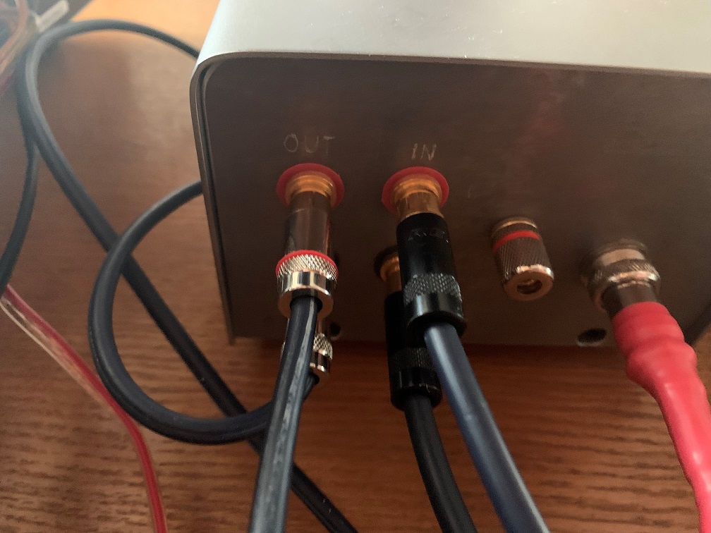

ebola1972 pisze: ↑
22 paź 2021, 21:43
Pokaż zdjęcia jak podłączyłeś kabelki do nudy i yamahy.
Załączam - w yamaha próbowałem też wejścia np. AV3 - i tylko słyszę trzask jak igła dotyka płyty a potem nic
Czy mogę jakoś sprawdzić czy Nuda działa czy nie?
Rekiniasty pisze: ↑
22 paź 2021, 21:54
ale zaraz, w gramofonie masz ustawiony pre na MM i pompujesz sygnał do nudy na kolejne wejście MM ?
Ten gramofon nie ma preamplifier - on ma ustawienie na wkładki MM i MC - jeśli ma się wkładkę MC (a jeszcze się nie dorobiłem) to wzmacnia sygnał z MC do poziomu MM - dalej potrzebuje zewnętrzny preamplifier...

Nie potrafię się tu dopatrzeć jak wygląda to podłączenie. Każda para RCA z innej parafii... Sam robiłeś te przewody?
domibobi
Posty: 3522
Gramofon: Sony PS-X65
Re: Jak szybko sprawdzić tor?
Post autor: domibobi »
Kable z niebieską obwódką podłączone do wzmacniacza mają inną wtyczkę z drugiej strony? Taką metaliczną podłączona do out przedwzmacniacza?

Post autor: ebola1972 »
Zamien kabelki in z out w nudzie
