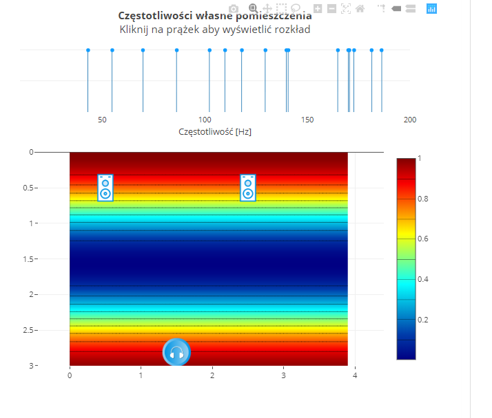

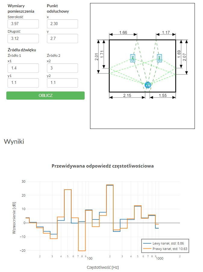

po zainteresowaniu się sprzętem wsiąkłem w temat akustyki, po użyciu paru kalkulatorów i testach organoleptycznych potwierdzających te wyniki (puszczałem z yt filmiki z danymi częstotliwościami) wyszło że mam problem z bardzo dużym podbiciem na 55 i 120 hz oraz spadkiem na 80.
  • WAŻ w pokoju wynosi 100%
  • mogę przestawić większość mebli
  • wiem że to nie najlepsze akustycznie ale wolałbym żeby głośniki były na dłuższej ścianie
  • nie chciał bym też przesuwać zbytnio kanapy żeby nie stracić powierzchni
  • budżet około 2000 pln
  • ta czarna szafa to lodówka (jest dość ważna bo jest w niej piwo) :), sama z siebie jest cicha
  • docelowo na ścianie z tv, będzie większy telewizor 65 cali, oraz myśl o wstawieniu kallax 4x4 tam gdzie teraz jest gramofon
Myślę o wstawieniu 3 pułapek basowych na 50 hz w rogach i dyfuzory w pierwszych miejscach odbicia łącznie z sufitem

Myszor pisze: ↑
18 lip 2019, 11:48
Ciekawe. A pomiary się robi na jakimś sygnale testowym czy na czym ?
Najbardziej przyjazny kalkulator (2D) jaki znalazłem:
https://www.mega-acoustic.pl/poradnik-a ... kustyczny/
zobaczyłem że w pokoju mam podbicie 50 hz więc na yt:
https://www.youtube.com/watch?v=4jtb4U-s8Lg
i chodziłem po pokoju porównując z wykresami (naciskasz kropki i pokazuje konkretne częstotliwości) + - 5 cm mi wychodziło, pewnie przez meble

Wiesz, każde po mieszczenie jest inne. Ja się dość długo "mordowałem" i to w sensie prawie dosłownym z akustyką u siebie. Z obecnego stanu rzeczy jestem bardzo zadowolony. Najwięcej czasu poświęciłem na uczenie się akustyki. Złożona i skomplikowana jest to bestia.
Patrząc na Twoją grafikę to widzę co najmniej jeden - moim zdaniem - podstawowy błąd, a mianowicie: głośniki są niesymetrycznie ustawione względem ścian bocznych.
BTW: sprawdziłbym u Ciebie, czy przypadkiem owe 55, 80, 120Hz nie jest tożsame z modami własnymi pomieszczenia. Gdyby tak było to z tą wartością przede wszystkim należałoby walczyć.
Dobrze zrobiona adaptacja akustyczna niczego nie przytłumi - raczej wszystko wyrówna.... ;)

MMarek pisze: ↑
18 lip 2019, 12:52
są "symetrycznie" jak sie doda lodówkę i szafę do równania. Tworzą trójkąt równoramienny z miejscem odsłuchu. Sprawdzę czy pełna symetryczność dużo zmieni.

Enkkidu pisze: ↑
18 lip 2019, 13:13
Tak to nie działa niestety, szczególnie jak idzie o niskie częstotliwości. Jak idzie o wyższe też nie, ale z nimi jest na szczęście duuużo łatwiej...
Enkkidu pisze: ↑
18 lip 2019, 13:13
Ciekaw jestem Twojej opinii i spokojny o nią jestem jednocześnie.... ;)
BTW: Jak będzie testował to drzwi winny być zamknięte, ale to pewnie oczywiste jest.
Jeszcze jedna oczywista oczywistość: głośniki powinny pracować w możliwie takich samych warunkach.

MMarek pisze: ↑
18 lip 2019, 13:23
Jest lepiej ale blokuje to wejście wiec chyba po prostu zrobię sobie taśmą znaczniki na podłodze żeby nie mierzyć za każdym razem.

Załatwiłem dywan żeby zobaczyć jak dużo się zmieni i tu pojawił się problem przy uchylonym oknie i dywanie pomieszczenie jest przytłumione i ucina mi górne pasma (w pokoju w tą pogodę ciężko wytrzymać przy zamkniętym). Przy zamkniętym oknie jest ok, wieć pro tip dla ludzi którzy będą chcieli się bawić żeby coś takiego sprawdzić.
Na razie odsunę kanapę od ściany wszytko wyśrodkowuje i będę myślał dalej. Może same bass trapy starczą.

Kontaktowałem się z dwoma firmami. Wyszło że i tak najlepiej zrobić pomiary od nich dla pewności około 3500 zł czyli dwukrotność mojego budżetu.
Stwierdziłem że zrobię wszystko co mogę za darmo i jak będzie problem dalej to będę myślał jak skombinować kasę.
Stan dzisiejszy poświęciłem sporo powierzchni pokoju, kanapa jest odsunięta o 20cm od ściany i wypośrodkowana, do tego co mogłem ustawiłem symetrycznie, oraz na parapecie od okna położyłem książki żeby nie było prostego odbicia. Rzeczy które mnie denerwowały się unormowały, czy można lepiej pewnie tak ale po testach z grubym kocem złożonym parę razy w miejscach pierwszych odbić za dużo zostaje pochłonięte więc zostają dyfuzory ale do nich trzeba mieć pomiar a nie chce wydawać 5k za akustyczne powiększenie pomieszczenia (przynajmniej narazie).
