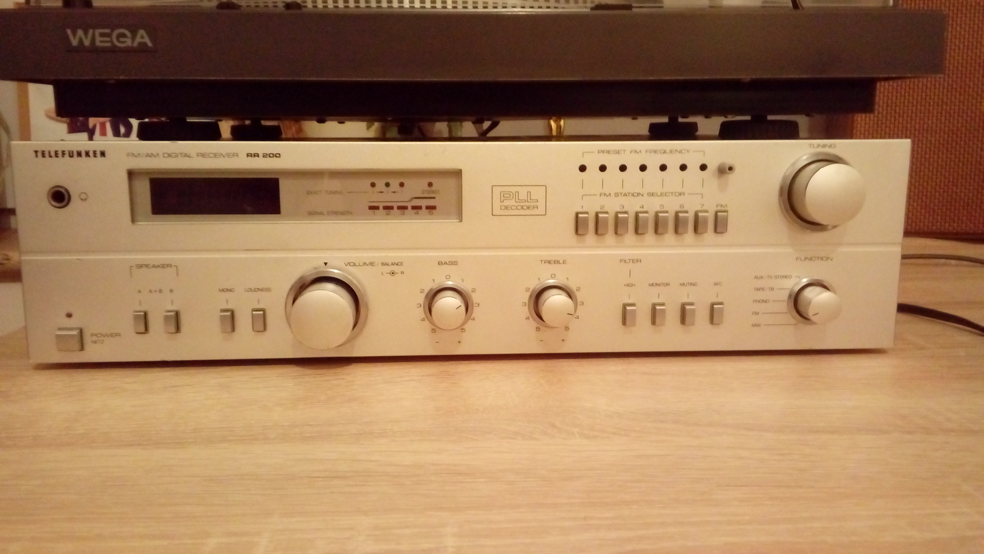

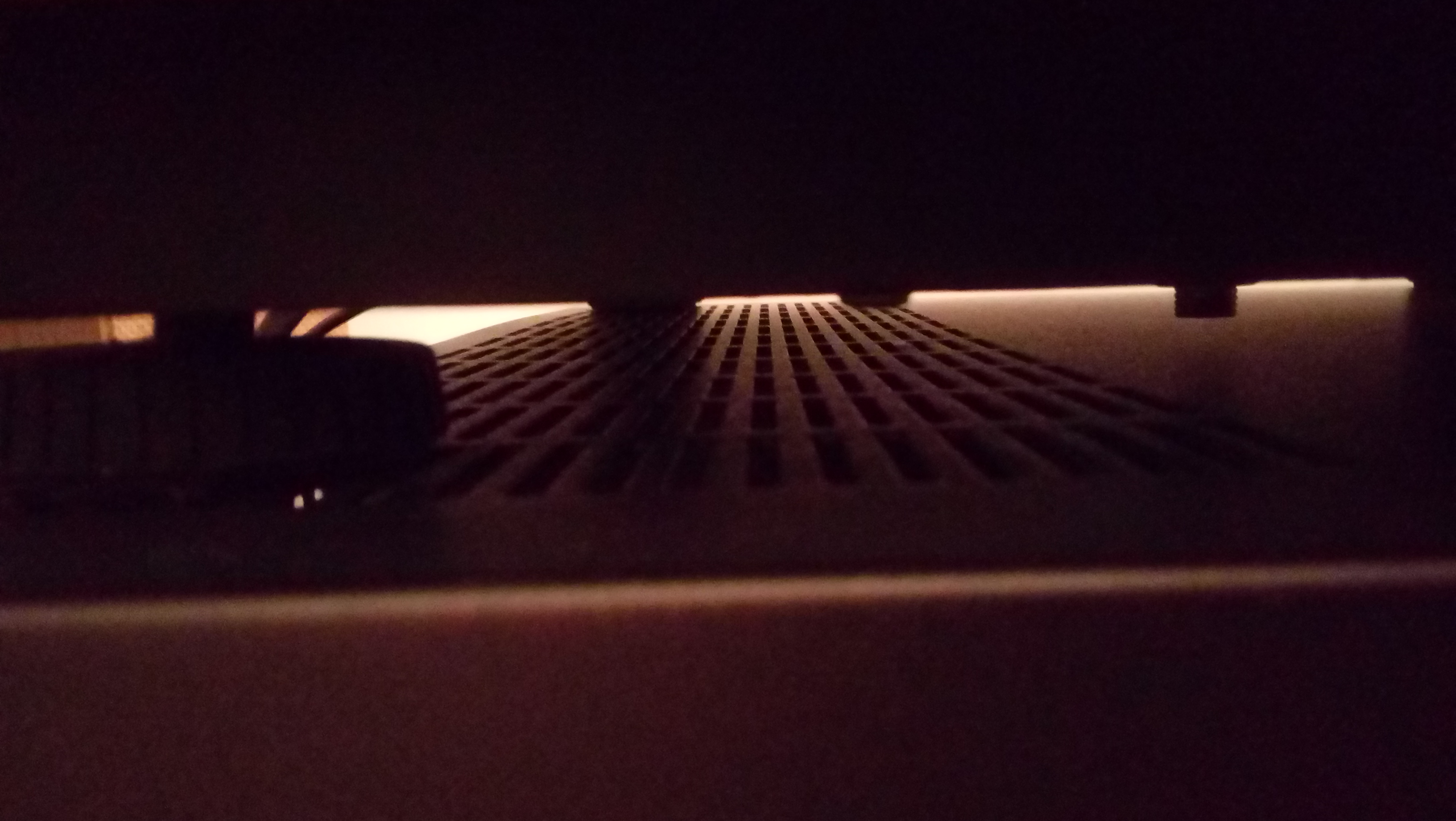

Witam Panowie, jako że instaluje swój zestaw w swoim pokoju do pracy, to zależy mi, aby audio nie zwalało mi całego biurka. Z tego co wyczytałem to nie można zasłaniać tych " otworów " od wzmaka np. okładką od winyla, bo grozi spaleniem wzmacniacza. Niestety nic nie znalazłem na temat tego, czy można położyć na zwmaku gramofon. Od biedy ujdzie taka konfiguracja, czy szukać innego rozwiązania?? Póki co w grę nie wchodzi jakiś dodatkowy mebel.

Od biedy ujdzie. Zasłanianiem wentylacji wzmacniacza bym się nie przejmował. Zresztą sam to możesz sprawdzić. Pograj z godzinę i sprawdź dłonią jak to się grzeje. Większym problemem jest obecność wzmacniacza pod gramofonem ze względu na zakłócenia jakie wzmacniacz może powodować. Duże trafo, różne cewki, mogą wpływać na wkładkę w gramofonie. Ale to też możesz sam łatwo sprawdzić. Uchem.

Dzięki! Mógłbyś trochę to rozwinąć? Trafo, cewki, w jaki sposób to może na wkładkę wpłynąć?? Jeśli będzie coś nie tak, to jak to uchem wychwycę - Jakieś zniekształcone dźwięki??

Dobra, wstępny test za mną ( ok 30 min. ) - z głośników nie brumi ; ), graniak się nie nagrzewa. To chyba zostawię :think: .

Pomyliłem się - wzmacniacz się nie nagrzewa. :)

Stary u mnie Technics SL 1700 MKI stał na wzmaku parę lat i nic mu się nie stało.

Póki co tak musi zostać, jak naprawię ramię ( nowy smar) to przetestuje go dłużej.
