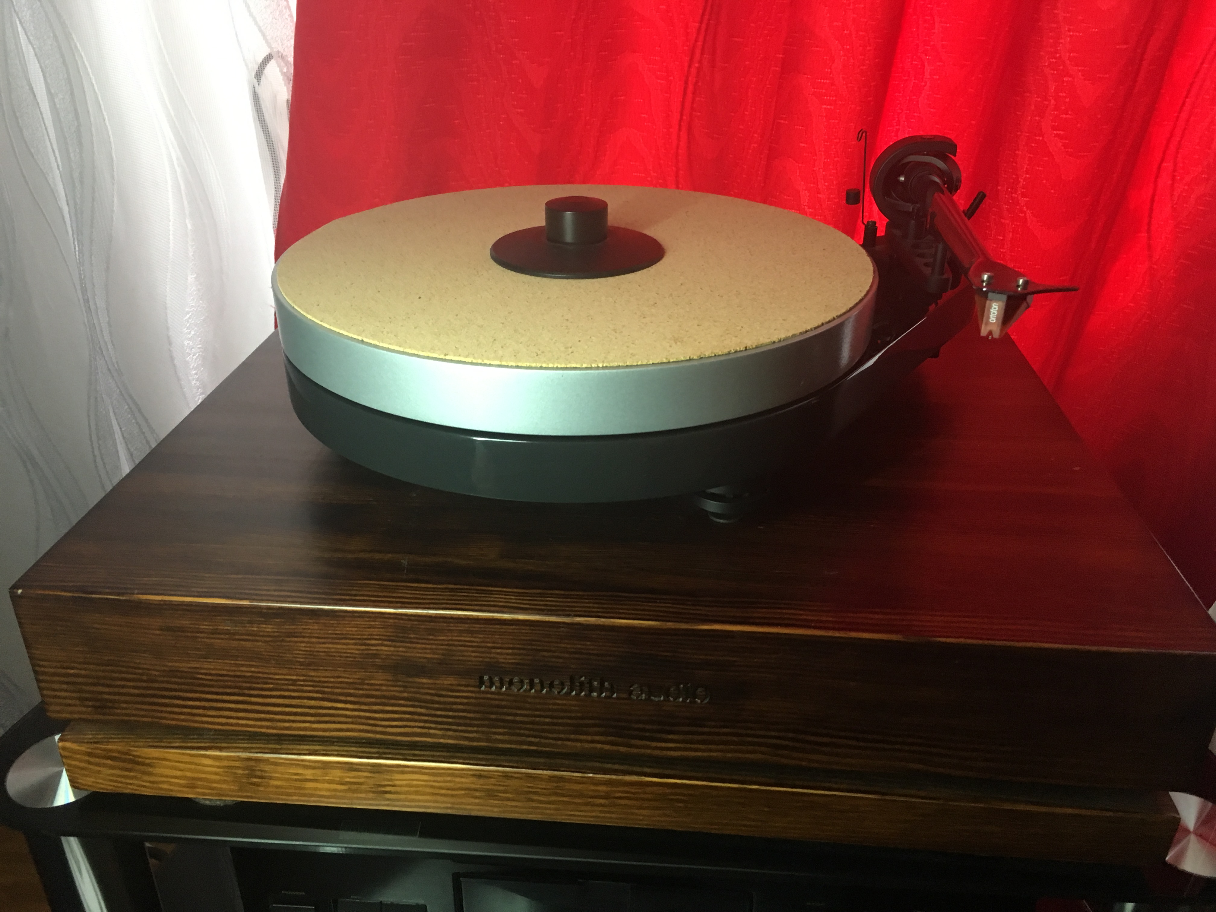

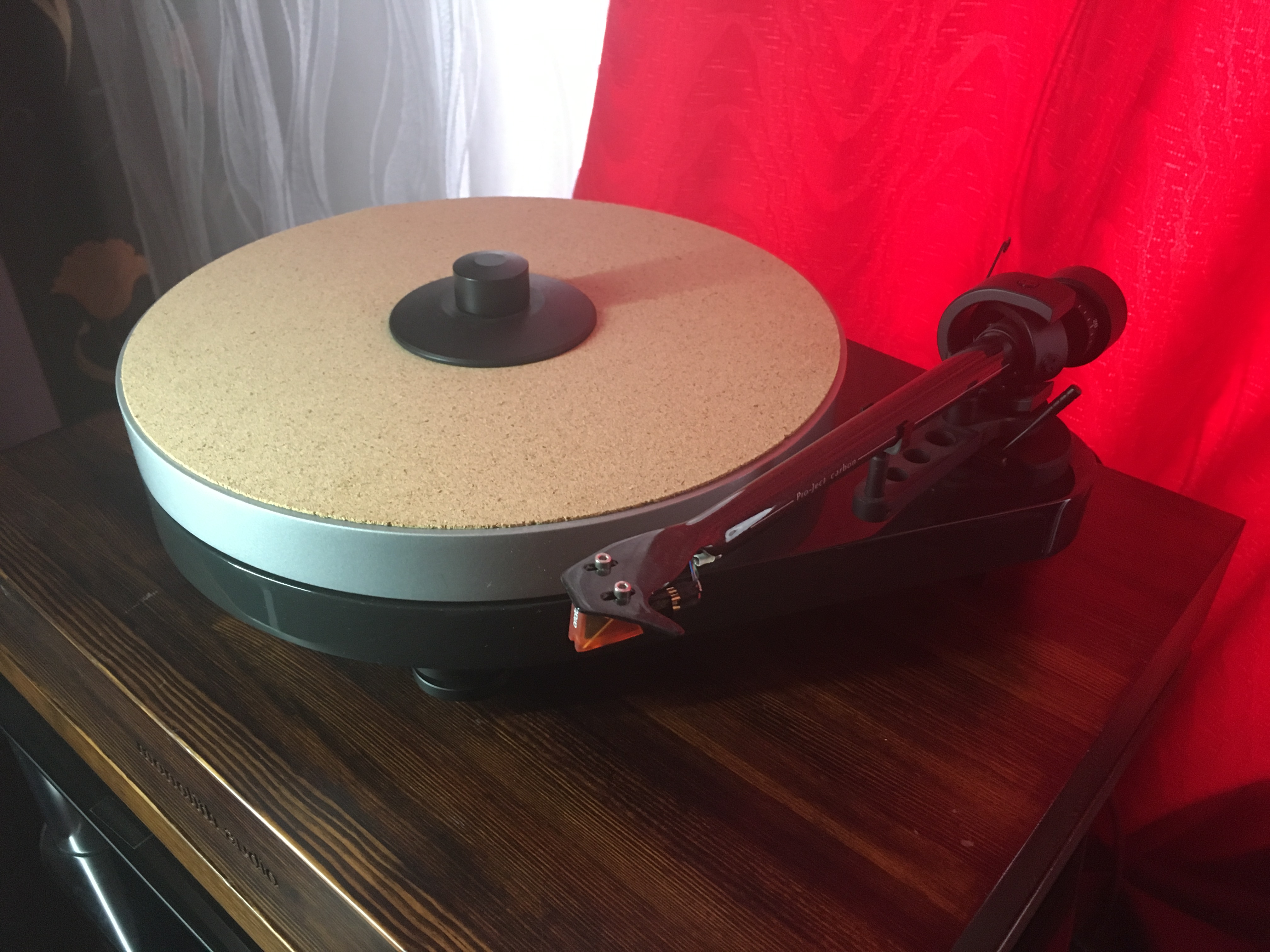

Witam zwracam się z ogromną prośbą o pomoc w polepszeniu jakości odtwarzania vinyli
Zacznę od opisu mojej konfiguracji gramofon - Pro-ject 51 , przed wzmacniacz Pro-Ject tube box ds

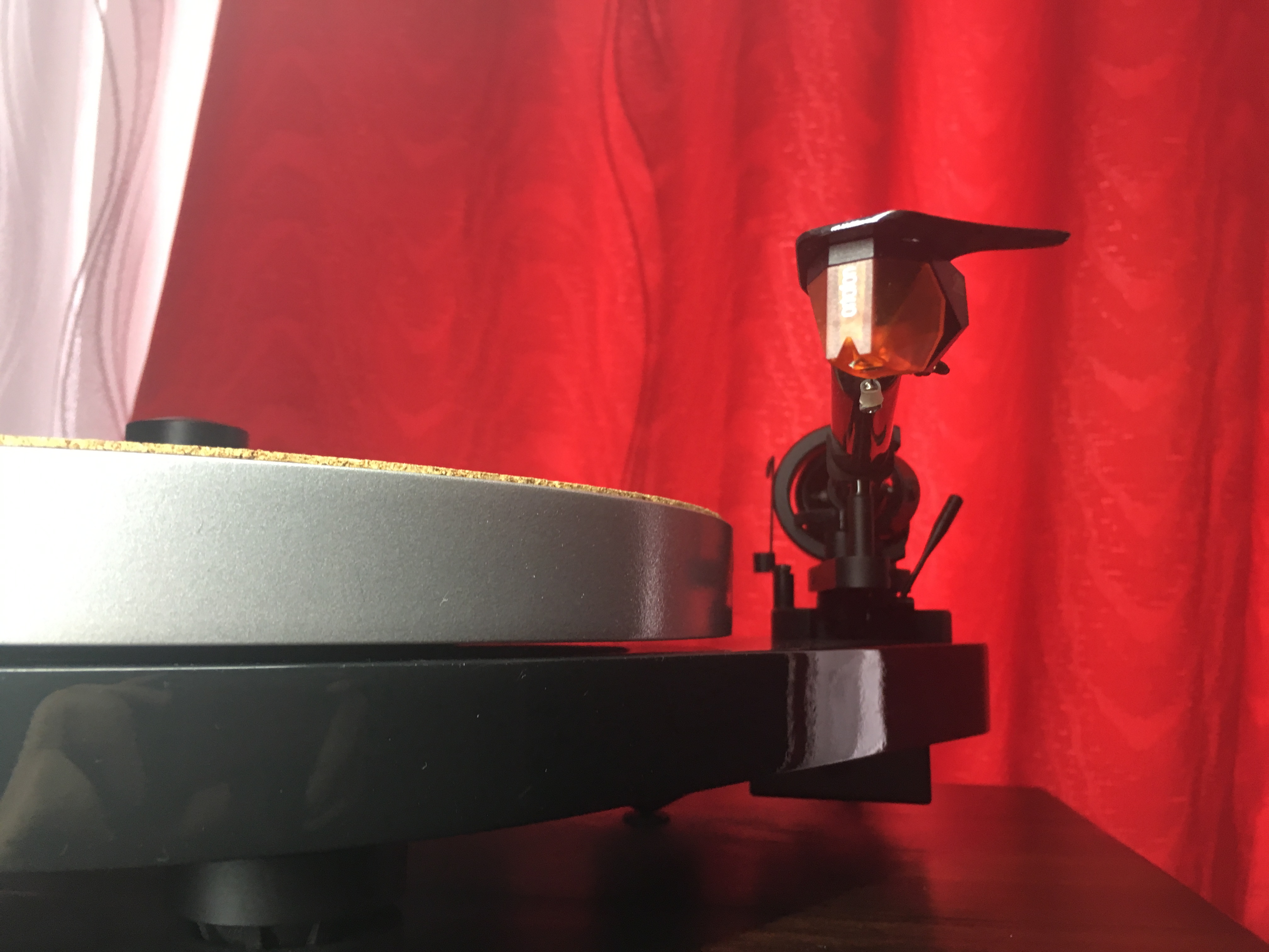

,wkładka Ortofon Bronze ,platforma antywibracyjne monolith audio , kable gramofon - pre No name , pre - integra chord cadenza . Do dzisiaj zestaw grał bardzo słabo dużo gorzej od CD i plików , ale postanowiłem zawalczyć o analog wpiołem między gramofon a pre zamiast No name tara labs prism stary kabel za 100 zł i o dziwo jest lepiej planuje w takim razie zakup mbcabels aurora 2 .Ale gdzie jest problem przecież ten zestaw może zagrać o wiele lepiej , może regulacje mam tylko wagę elektroniczną nacisk 1.56 nie posiadam żadnych szablonów . Następnie może bardzo pracująca u mnie w pokoju podłoga pomimo platformy gdy się ktoś porusza po pokoju ciężarek przeciw wagi buja się lekko . Będę wdzięczny za wszelkie sugestie może da się coś zrobić z tym zestawem lub nie wiem sprzedać i kupić coś innego np: Ad fontesa itp z góry dzięki za pomoc

Wiem co spodziewać się po wzmaku i kolumnach porównywałem ten sam materiał vinyl vs. CD lub plik i bardzo odbiegało jakościowo na nie korzyść gramofonu dopiero dzisiaj było lepiej po wymianie właśnie ic swoim drogą polećcie w takim razie jakiś naprawdę dobry sprawdzony ic .Może to kwestia kalibracji to mój pierwszy gramofon też uważam że ta konfiguracja może zagrać lepiej

Myślę że od tego właśnie powinieneś zacząć. To nic nie będzie ciebie kosztowało.blackromek pisze: ↑09 paź 2018, 20:54Może to kwestia kalibracji to mój pierwszy gramofon też uważam że ta konfiguracja może zagrać lepiej
Chociaż na oko za zdjęcia wygląda dosyć przyzwoicie

- warto sprawdzić overhang i tf

Wszelkie regulacje po za siłą nacisku były robione w sklepie (skąd wiziąści np szablon )

A choćby z vinylengine. Tzw. głupi szablon "dummy protractor".

Właśnie podajcie mi proszę płytę która brzmi na vinylu bardzo dobrze jest dobra do porównania tylko proszę o rocka .Czy wkładka mogła z czasem zmienić ustawienie tak jak wspominałem ja ustawiam tylko nacisk muszę zdobyć szablon , szablon ma być pod ramię ?

Kup sobie płytę testową. W tej w linku poniżej jest też w środku szablon. Przynajmniej w mojej był.
http://winyle.pl/albumy/5728-plyta-test ... st-lp.html
Jak ustawisz/sprawdzisz gramofon na płycie testowej to wtedy możemy kombinować co dalej.
