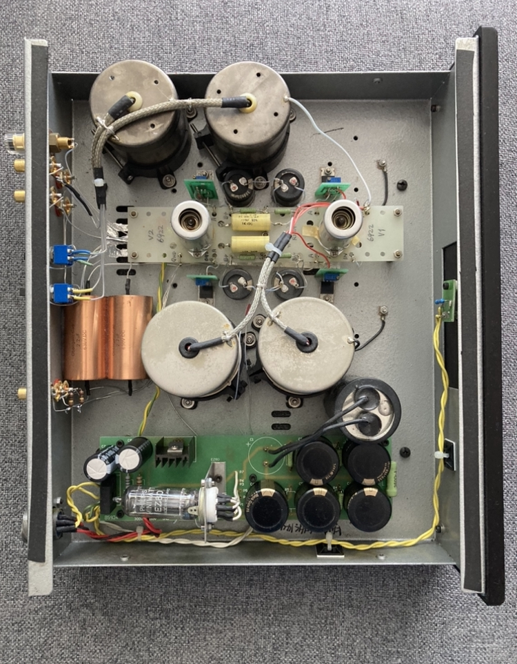

Jakiś czas temu pojawił się w moim systemie przedwzmacniacz Cole LCR Phono Stage. Z zewnątrz nic ciekawe tam nie znajdziemy to pokaże środek.

fajny, ale trochę nie rozumiem myśli pchania stepup w jednej budzie z pre
Bacek
Posty: 4474
Gramofon: Kenwood L-07D
Lokalizacja: Poznań
#9910
Post autor: Bacek »
A jakie były by plusy zewnętrznych? Więcej kabli?
blispx
Posty: 4804
#9911
Post autor: blispx »
nie o to chodzi, nie ma trafo uniwersalnych, jak nie spasuje pod MC to będziesz pruł tego pre? jak dla mnie to taka funkcjonalność trochę na wyrost z tym stepup bo to i tak każdy dobiera po swojemu
Bacek
Posty: 4474
Lokalizacja: Poznań
#9912
Post autor: Bacek »
Nie wszyscy żonglują wkładkami. To jest i tak DIY więc pakujesz takie trafo jak Ci potrzeba a jak nie pasuje to zostawiasz na zewnątrz i tyle.
tollo
Posty: 1288
Lokalizacja: Zgierz
#9913
Post autor: tollo »
blispx pisze: ↑
09 sty 2023, 17:02
Jak nie przypasuje mi wewnętrzny stepup to przełączam się na wkładki MM i do niego podłączam zewnętrzny Stepup. 8-)
blispx
Posty: 4804
#9914
no ja wiem o tym, tylko że od strony konstrukcyjnej pakowanie trafo do jednej budy z pre jest dla mnie bez sensu a nie czy się da czy nie, patrzaj też na to że takie trafo musi być dobrze ekranowane jak tak robisz a już różne widziałem np te od T-20 bez dobrego ekranowania będzie pięknie brumieć
tollo
Posty: 1288
Lokalizacja: Zgierz
