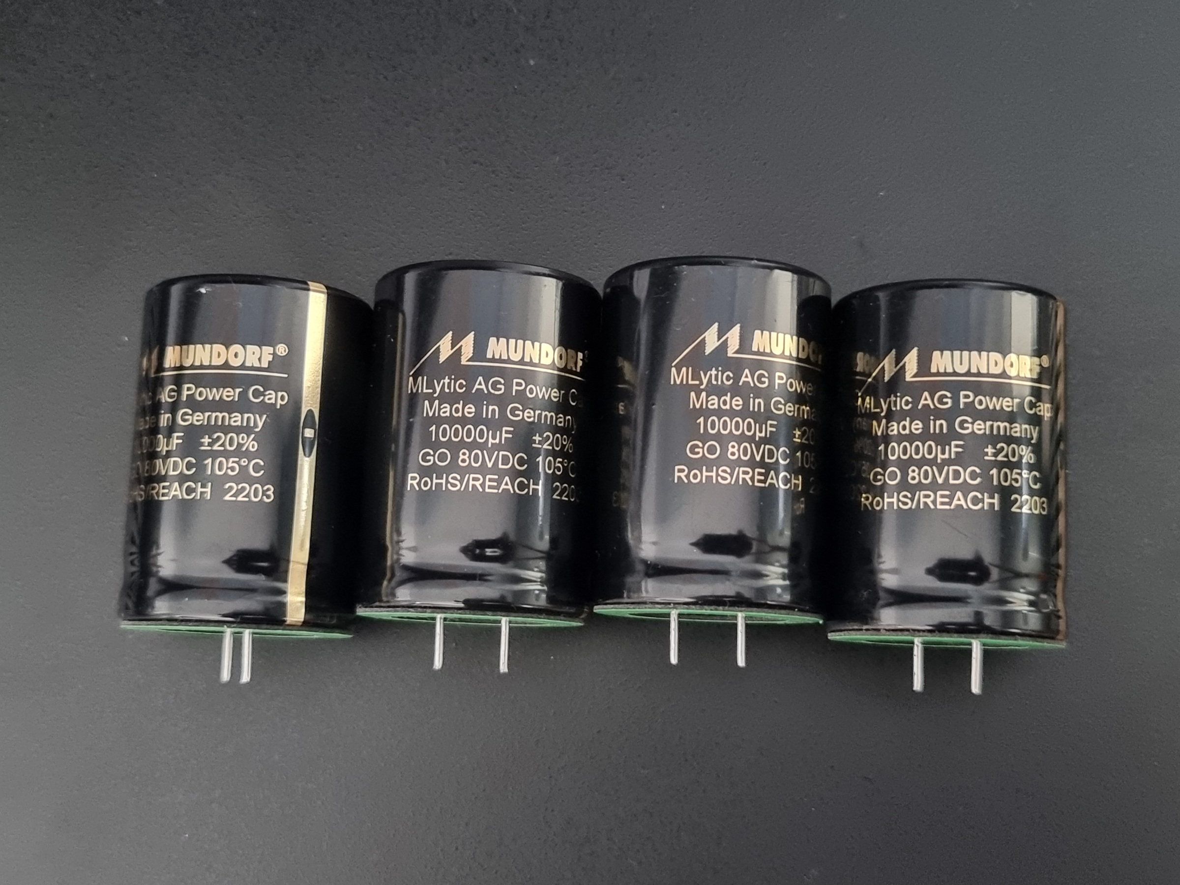

Powodów może być kilka. Po pierwsze, XLRy mam dobre Mcintoscha a RCA już słabsze a RHB-10 nie jest zbalansowany jak Krell. Rozwiązaniem na to będą nowe kable. Mam wprawdzie Ortofona ale tam dużo srebra i robi się sterylnie. Po drugie kondensatory które jak u Bartka w Lucku przed remontem są po prostu spuchnięte. Wiem jaka różnica byla tam po wymianie jeżeli chodzi o bas. Wprawdzie u mnie to tylko mniejsze kondensatory ale gdy mają zwarcie to i małe mogą tylko rozwalić cały tor zasilania. Na to rozwiązanie już mam gotowe. Zamiast 6800 Nichicona wejdą 10000 Mundorfa M-lityc.
Są w Krell'u praktycznie te same tylko nie brandowane Mundorfem i tak jak on grał dołem to żaden inny. Aż się bałem że reklamówkę mi w głośnikach potarga.
Potem zostaje jeszcze zmiana głównych garnków, tam też widzę Mundorfa ale 4 x 47mF / 80V to już 3 tys złotych. Zobaczę więc ile poprawy dadzą te 4 x 10mF, to tylko 600 zł było. Reszta elektrolitów wpadnie Audio Note Kaisei. W Yamahach się sprawdziły a to w zasadzie nowy Black Gate.

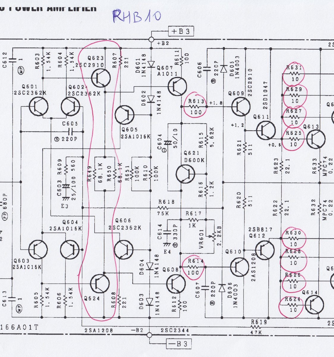

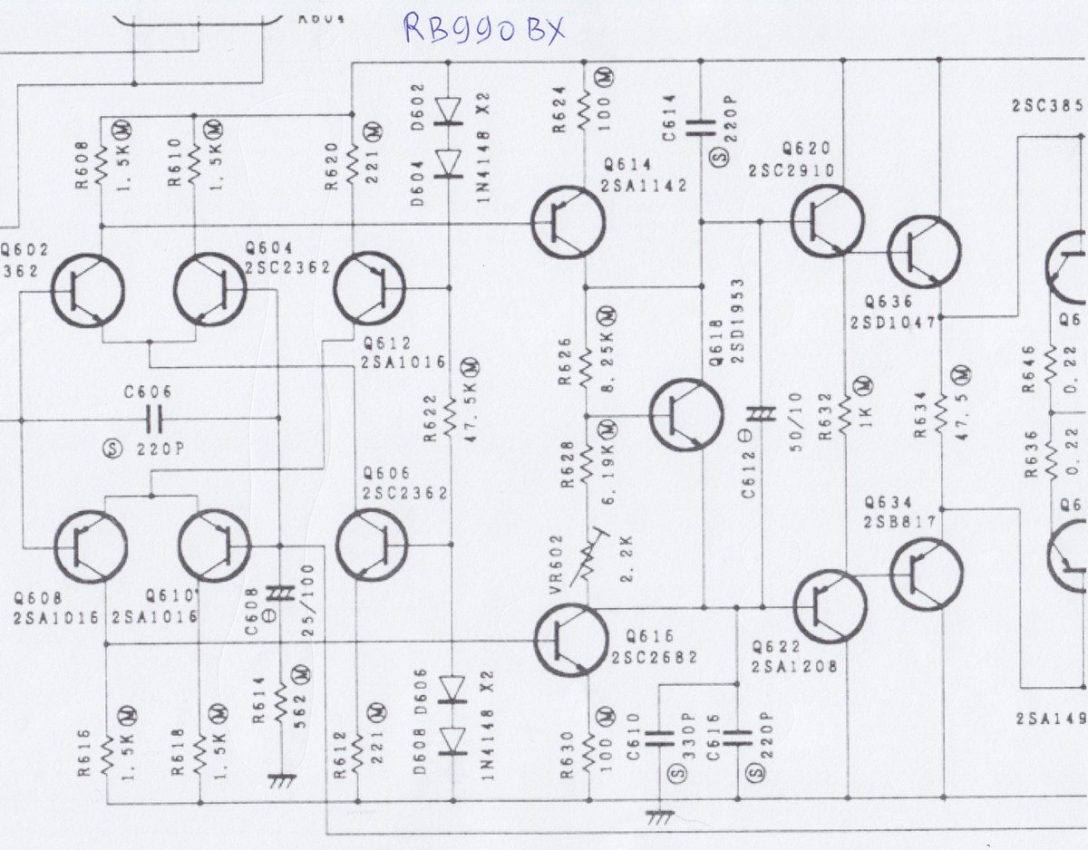

Eee bez przesady RB990BX i RB991 wyglądają bardzo podobnie. No ok tu jest dodatkowy EF w VAS ale cała idea praktycznie bliźniacza. Ale Rotel tak w tych manualach to rysuje że nawet ten sam schemat z różnych wygląda jak kompletnie inny, W każdym razie tak jak wszędzie kompensacja nie jest Cdom tylko wrzucają te swoje 330/390pF do masy.
Martynka
Posty: 1659
Gramofon: Yamaha PX3
Lokalizacja: Gůrny Ślůnsk
#9575
Post autor: Martynka »
Bacek pisze: ↑
18 paź 2022, 22:16
Znajdź różnice:
Był o tym temat na audiostereo, zresztą z niego pochodzą te schematy. Różnica jest: w zasilaniu, w typach tranzystorów, i przede wszystkim w dodatkowych wtórnikach za parami różnicowymi w RHB10 których nie w 9xxx.
Zapewne jeden był oparty na konstrukcji drugiego z rozwinięciem bądź pominięciem czegoś. Ale ja to się nie znam.
Bacek
Posty: 4474
Gramofon: Kenwood L-07D
Lokalizacja: Poznań
#9576
Post autor: Bacek »
To po lewej to o tym pisałem dodatkowy EF dla VAS, a w części driverów inne tranzystory oraz rozdzielone zasilania pierwszego i drugiego stopnia wiec ich implementacja lekko inna.
Jasne nie chodziło mi o to że przełożyli wnętrzności jednego do drugiego. Jak byś porównał do RB-820 to tam koncepcja powerampa jest mocno inna (też przez lata stosowana przez nich w wielu wzmacniaczach). Tutaj małe rozwinięcia, rozdzielenie zasilania na część napięciową i prądową no i jeszcze pełne dual mono. Nic rewolucyjnego po kątem stosowanych przez nich rozwiązań, jedynie solidna implementacja bez kruczków księgowych.
